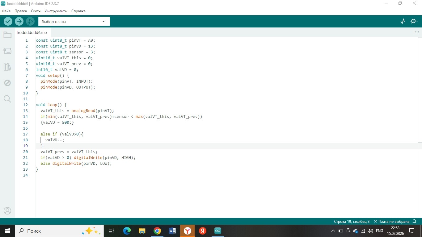

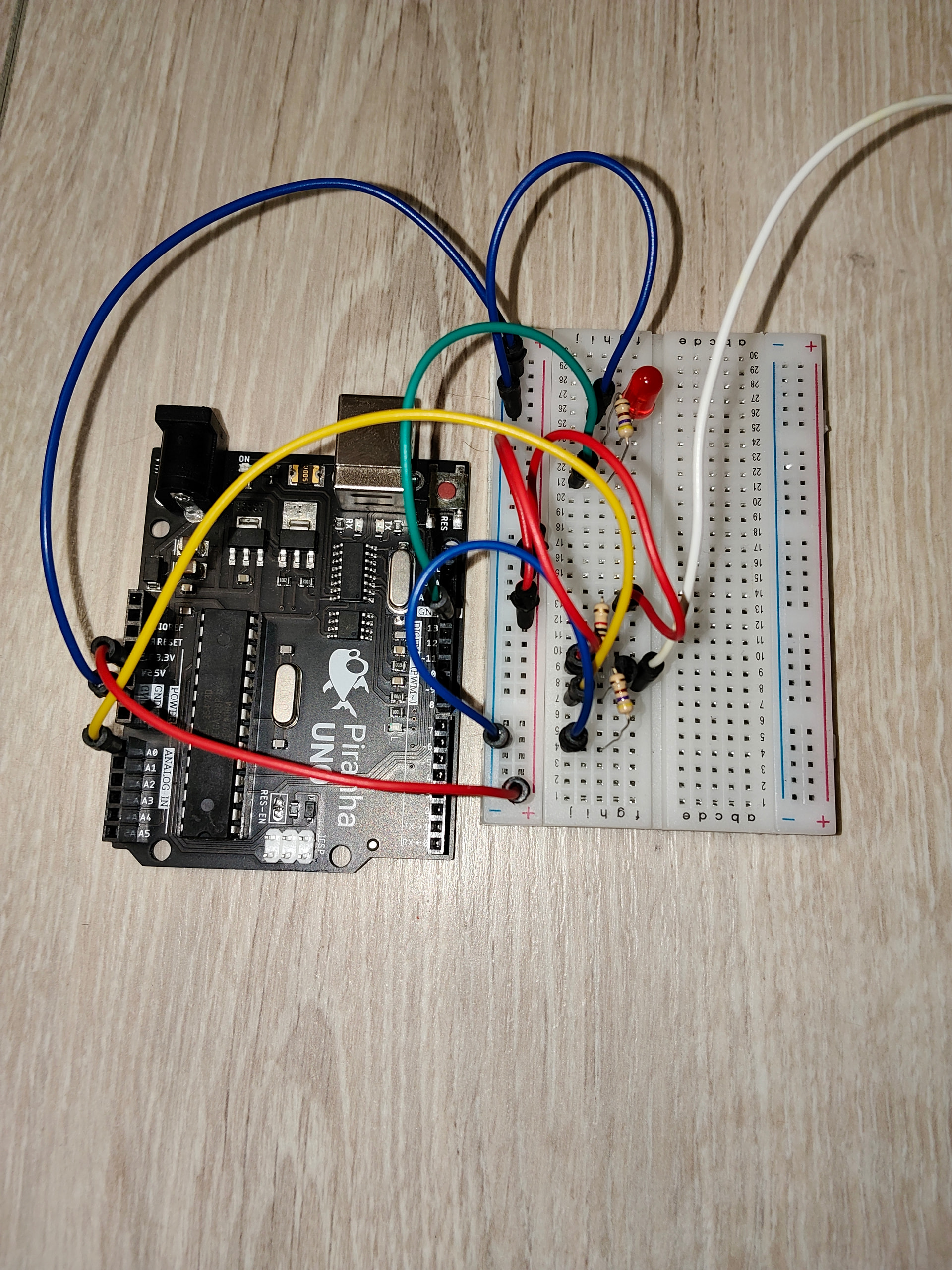

Подскажите что я сделал не так

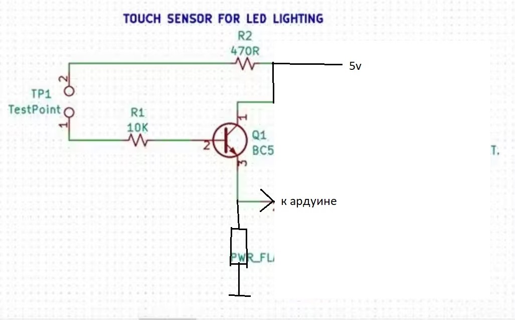

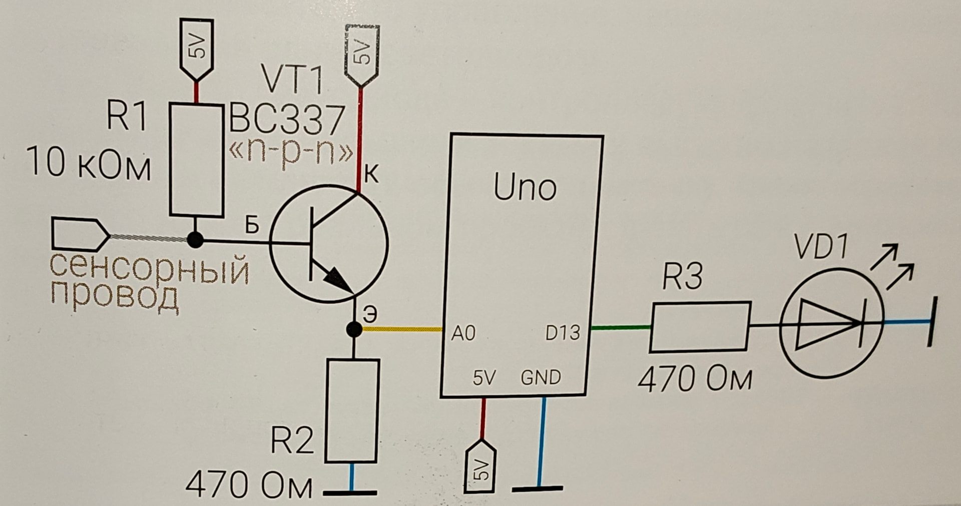

Плата должна реагировать на косания к определëнному проводу и включать светодиод, но светодиод загарается только когда касаешься провода питания с контроллера на плату. А на нужный провод ноль реакции.
Подскажите пожалуйста.
Только начал изучать

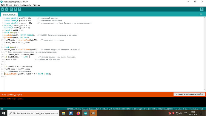

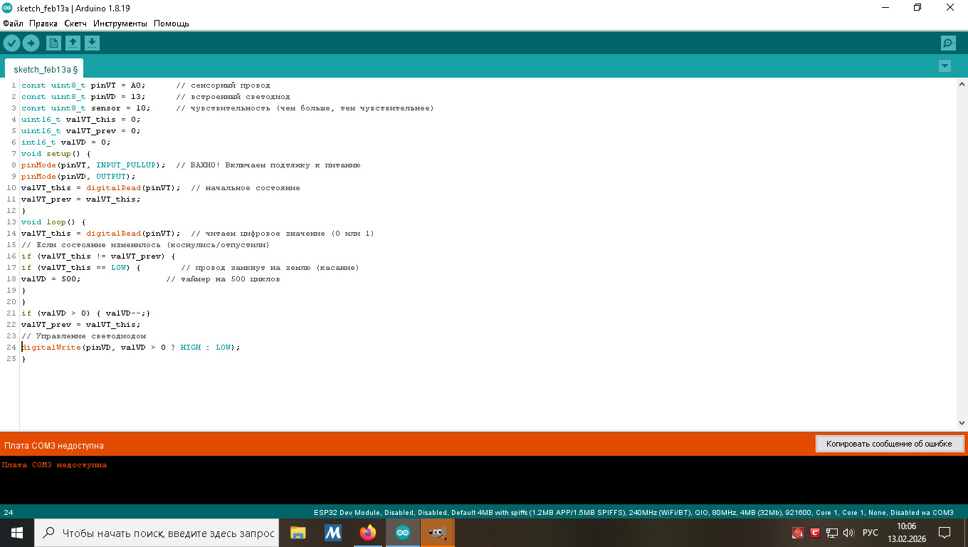

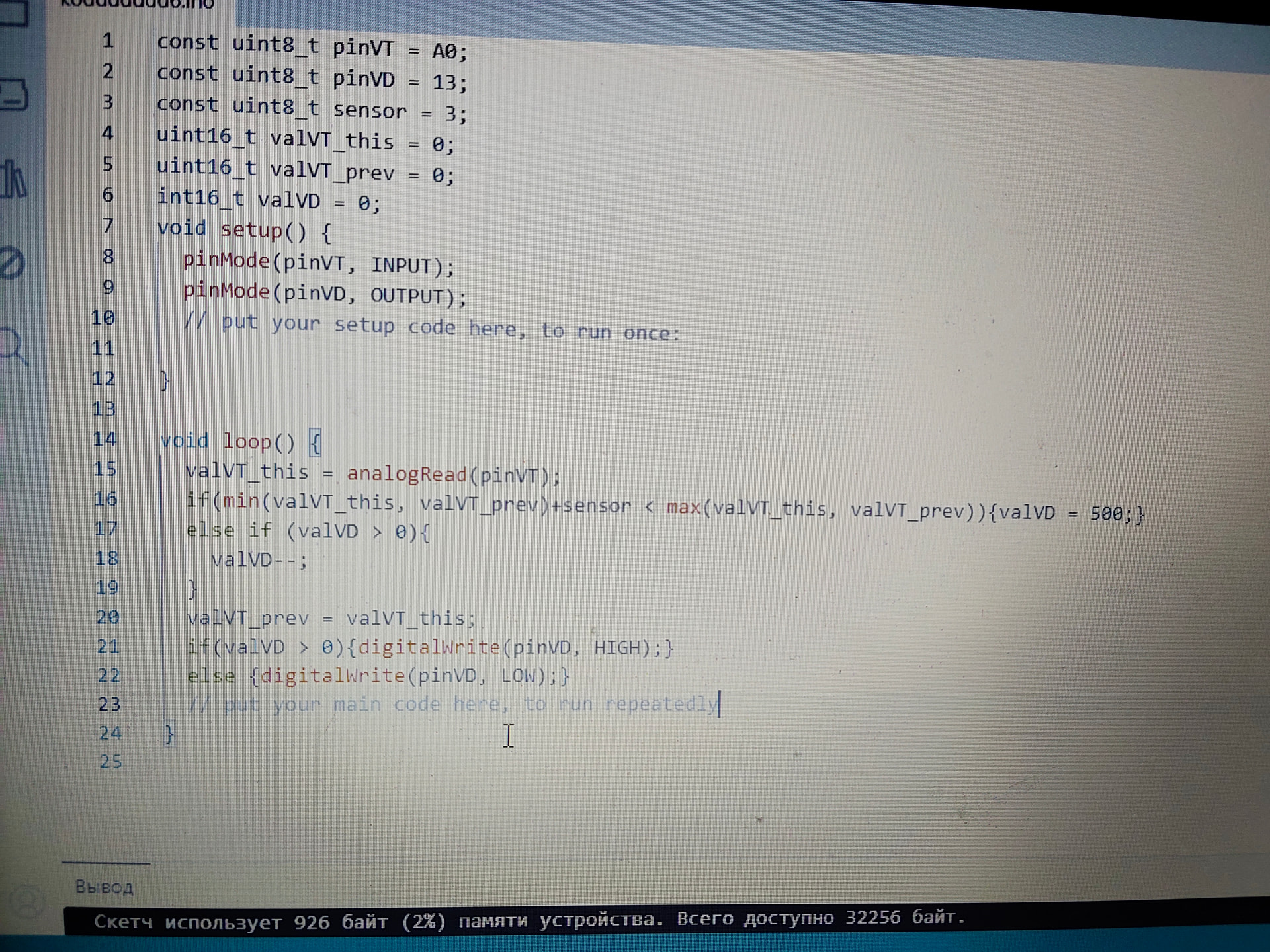

В первую очередь - вставили код картинкой. Это оскорбительно для участников форума, теперь в ответ будет только глум и никакой реальной помощи
Почитайте тут:
Первое - Вы не так вставили код. Говорить о дальнейшем нет смысла, пока не будет исправлено это.

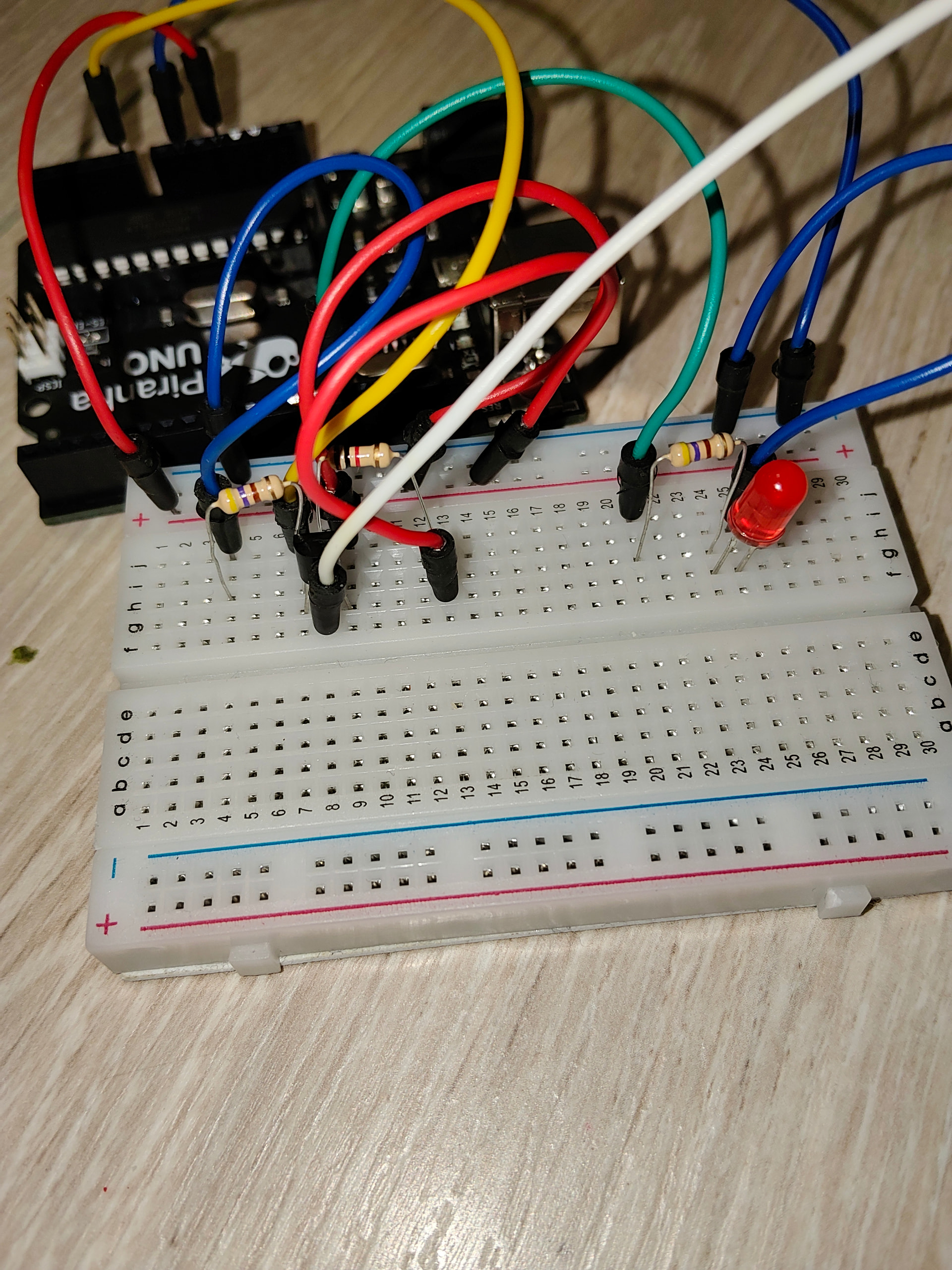

Необходима схема и в дополнение к ней, крайне желательно, подробное (на котором всё видно) фото конструкции.

Зачем ждать следующего раза? Прямо сейчас выкладывайте нормальный код, схему и фото. Без этого Вы всё равно никакой помощи здесь не получите.
Надо было больше кода, пусть перепечатывает.
500 лупов быстро пролетят, диодик почти незаметно моргнет.

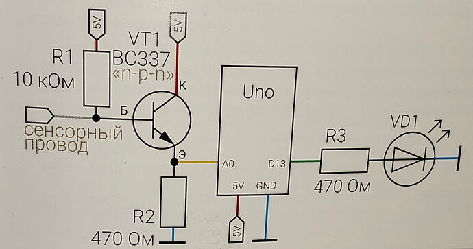

Сдается мне, схема ваша, которая на картинке с npn транзистором работать не будет.
По крайней мере я там вообще не вижу, с какой стати касание будет на что-то влиять. Там должОн быть полевой транзистор.
Ну , или биполярный, но тогда должОн быть контакт тела с минусом питания, а резистор на базу транзистора должен быть номиналом значительно выше, чем сенйчас.
Транзистор у меня биполярный.
На него редактор 10кОм
*резистор
