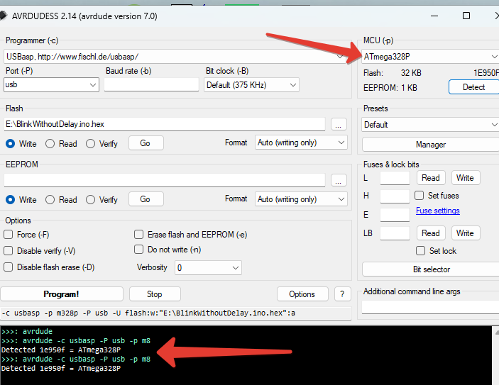

Arduino IDE пишет:
AVR Part : ATmega328P
А AVRDUDESS через программатор USBasp подавай ATmega328PB, иначе отказывается работать.
Где там у вас ардуино ИДЕ пишет?Сигнатура чипа какая?AVRDUDESS вам говорит что у вас ATmega328PB.Значит он и есть. В него прошивку для ATmega328P(к примеру) вы не прошьете.
  1. ATmega328PB - 0x1E 95 16
  2. ATmega328P - 0x1E 95 0F
  3. ATmega328PA - 0x1E 95 0F
  4. ATmega328A - 0x1E 95 14
  5. ATmega328 - 0x1E 95 14

Какой мк у вас появляется при нажатии кнопки “Detect”? У меня нет 328РВ -показал на 328Р
Если Detect при ATmega328PB, то выходит вот это:
>>>: avrdude.exe -c usbasp -P usb -b 115200 -B 0.5 -p m8
Detected 1e9516 = ATmega328PB
Но если в настройке установить ATmega328P и нажать Detect, то настройка возвращается на ATmega328PB.
Но если в настройке установить ATmega328P, а Detect не нажимать, то над кнопкой Detect появляется надпись 1E950F
И что?
Все что вы написали, указывает на 328PB

Сигнатура из чипа считывается кнопкой Detect, если ее не нажимать, то она устанавливается в зависимости от выбранного МК
