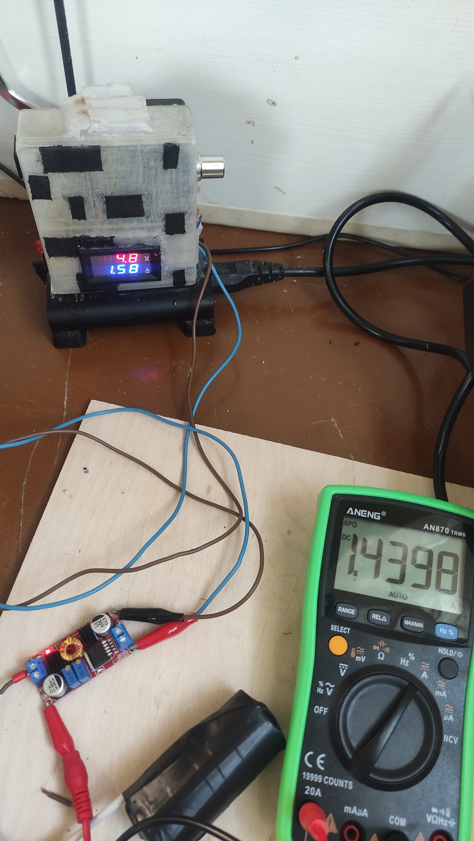

Помогите! Не работает XL4015
Я подключил XL4015 настроил напряжение, а потом подключил к аккумулятору и хотел настроить ток, но когда я крутил потенциометр ток не менялся. И ток на входе был больше чем на выходе хотя он понижающий преобразователь. Подскажите пожалуйста почему не работает.

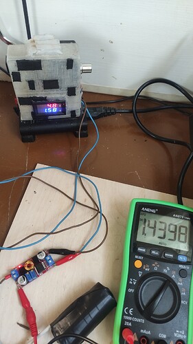

Мультиметр всë время показывает около 1,5 ампер

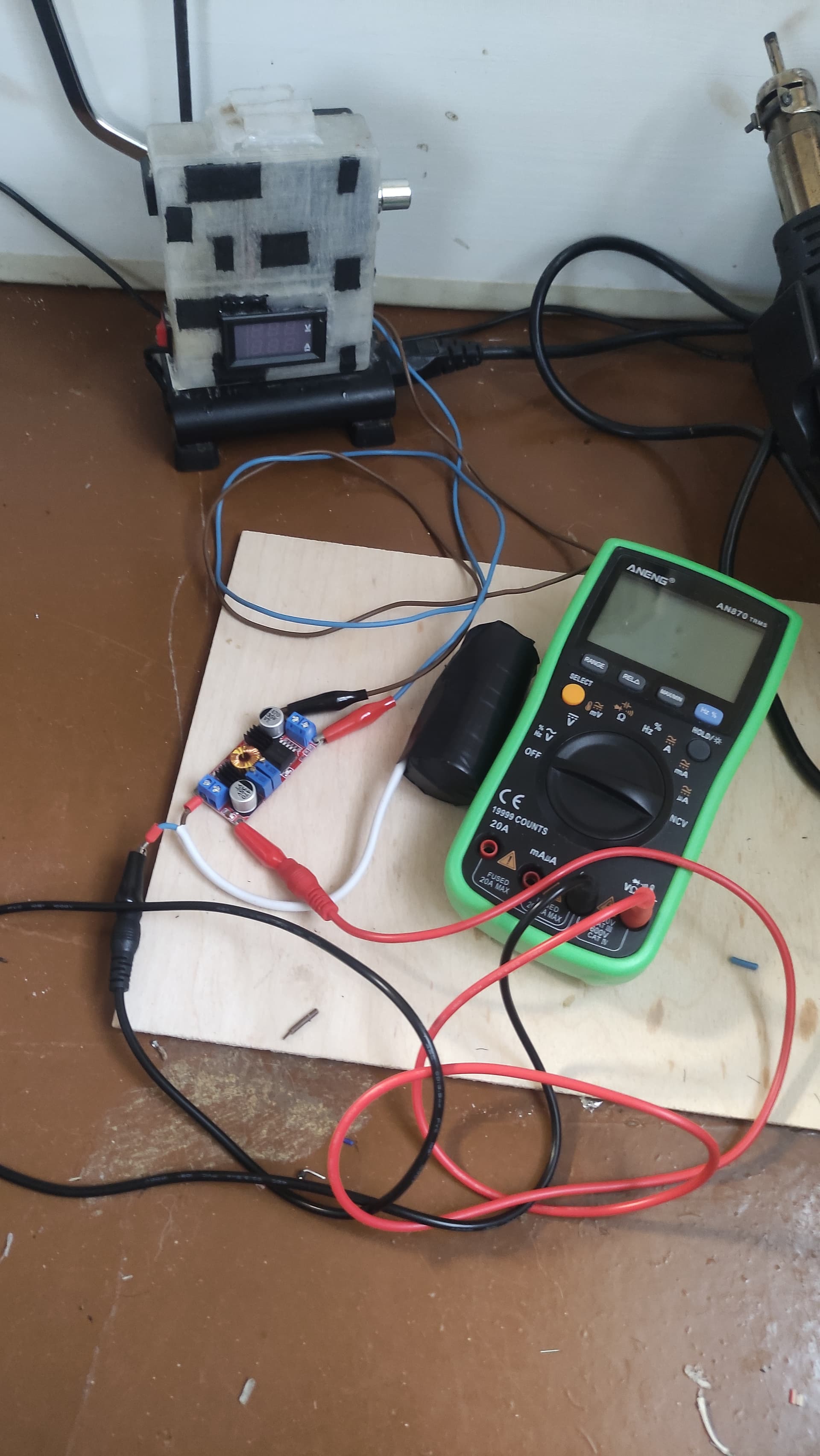

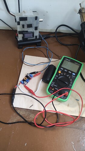

Вы на картинку гляньте, человет пытается мерить ТОК, а щупы стоят в измерении напряжения.
На первой картинки когда я мерил щуп был вставлен слева, а потом я переключил его когда выключил мультиметр.
Куда?
Должно быть наоборот?
Хм, наоборот подключил думаешь? ))

На выходе 3,5 вольт, а установлено 3,6
И ещё забыл сказать что светодиод показывающий ограничение тока не горит, хотя, ограничение тока работает
Регулировка ограничения тока на этой плате осуществляется следующим образом: Подключаете амперметр последовательно и ЗАМЫКАЕТЕ выход. Вращая потенциометр регулировки ограничения тока - выставляете желаемый уровень.
После этого размыкаете выход и подключив параллельно выходу вольтметр - устанавливаете желаемый уровень напряжения. Всё.
Теперь при превышении установленной величины тока напряжение будет уменьшаться до устойчивого положения.
Я так тоже так делал и ток всё время был около 2.5 ампера
