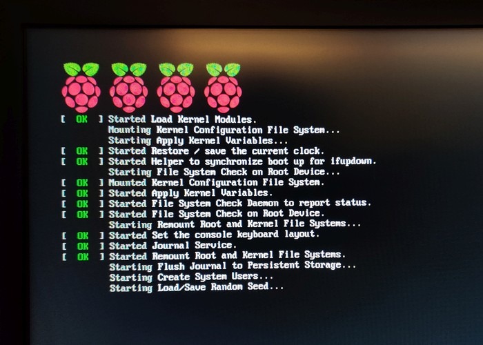

Неудобство расбери в том, что он долго загружает линукс с отображением информации о ходе загрузки, так бы не задумывался начал делать на нём.

Что касается загрузки - разве это проблема? Во многих современных машинах мультимедия стартует не сразу, показывая на время загрузки экранчик с логотипом.

На счет логотипа, мне как раз и нужно его отображение, как в моём ГУ, а расбери загружается вот так, причем у меня он грузится секунд 15-20

Думаю что эта картинка легко меняется на логотип.
