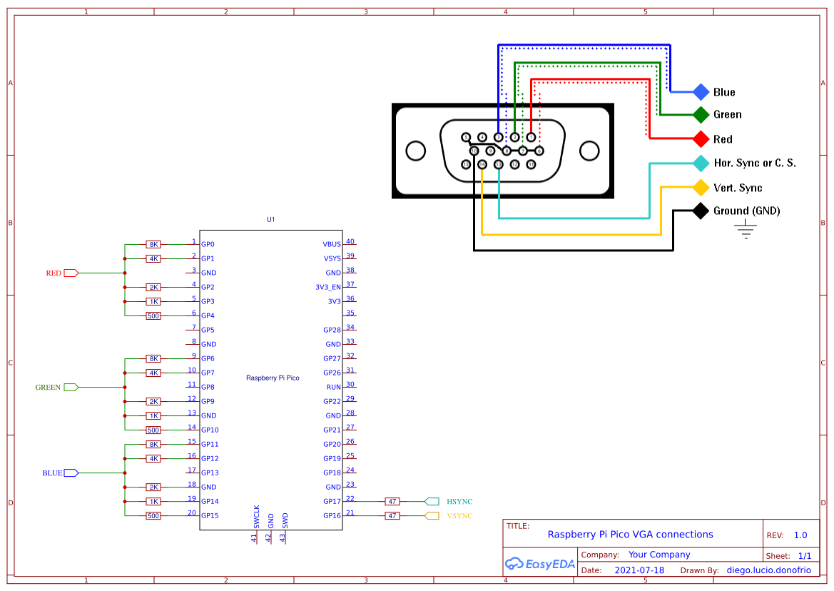

Вот почти то что вам нужно - вывод на VGA. Только в нём надо много лишнего выкинуть. Грузится будет мгновенно.

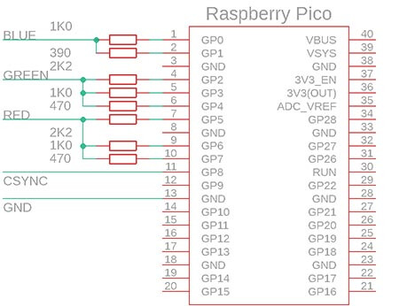

Железных дел мастера, а кто может объяснить преимущество той или иной схемы?

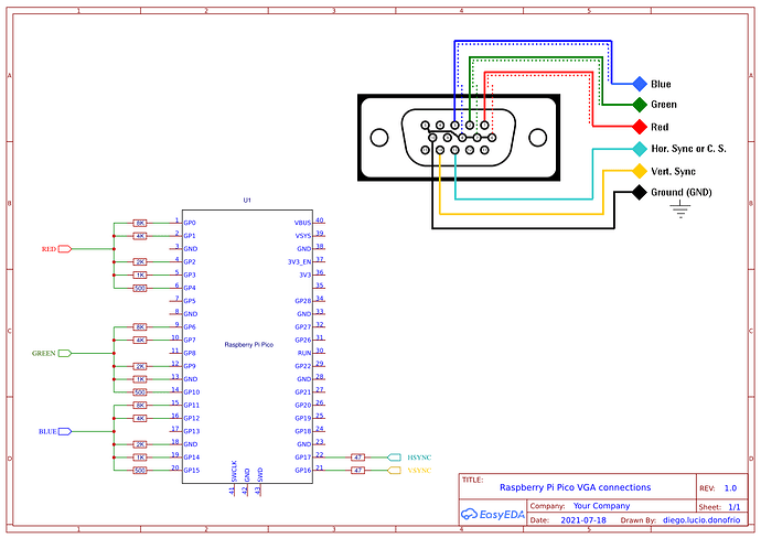

На просторах интернета в основном преобладают два вида подключения VGA к 2040.
У первого задействуются все пины по одной стороне:
Второй гораздо более экономичный по пинам, эту же схему задействовали при монтаже спектрума в видео:
В чем преимущество той или иной схемы с точки зрения реализации по железной части?
Благодарю!
5 битная кодировка даст нам …больше градаций цветности (32768 цветов)
Сэр когда-нибудь слышал такой термин “глубина цвета”?
Или только “экономичность”?
Благодарю!
