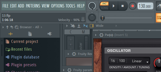

У меня с этим проблем нет, проблемы здесь у “профессоров”, у них что-то пригорает)) Никак не могут угомониться. Все насыпают эмоций, вместо того, чтобы пойти и почитать, что такое velocity и СС7 Volume в MIDI-протоколе))

Про то, что такое velocity (один из параметров MIDI-сообщения Note On): MIDI Specification: Note-On
Про то, что такое Continuous Controllers в MIDI: MIDI Specification: Controller
Форум пока не дает вставлять больше ссылок. А у меня была еще парочка про Continuous Controllers
А вот про то, что некоторые из них являются Defined Controllers: тот же url только в конце ctllist.htm.
И про то, что “профессор”, который поучал меня жизни, тупо выдернул нерелевантную инфу про СС7: тот же url только в конце vol.htm, и начал лечить меня про какую нелинейности и логарифмичность параметра velocity, который тут и боком не стоял.
У меня нет такого больного ЧСВ. Человек просит, мне не в лом объяснить.
Вощем понятия velocity и volume весьма противоречивы в разных источниках. Но как я понял это скорость нарастания ноты до номинальной громкости, скорость нажатия клавиши. Хотя с ударными не однозначно совсем.
Пока принимаю версию о скорости нажатия. Соответственно речь о управлении соленоида ШИМом верна, это единственный путь для связи с микроконтроллером.

Ничего они не противоречивы. Все четко. Velocity - это всего лишь цифровой параметр от 0 до 127 у MIDI-сообщения Note On. Всё. А как конкретно его будет использовать конкретный миди-дивайс - это частный случай. На что будет влиять velocity и по какой зависимости (линейной или нелинейной) уже определяет пользователь или устройство конкретного миди-аппарата.
Мы уже давно определились, что у меня управление идет по ШИМ) Надо подобрать подходящий транзистор, чтобы открывался от логического уровня напряжения, имел малое сопротивление и “крал” полезный ток с соленоида на свой нагрев. Плюс всякие защиты не забыть, как я понял. Для индуктивной нагрузки и самого управляющего контроллера (Ардуино или другого).
