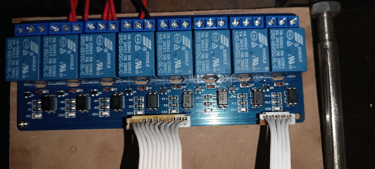

Собрал схему управления воздушными клапанами на Ардуино Уно, включение клапанов в определенной последовательности и с задержкой. При испытании схемы вхолостую, работало все прекрасно, но стоит подключить клапана на реле и начинаются проблемы. Начинает нарушаться алгоритм работы программы, задержка то есть между операциями, то нет. Бывает какую то операцию повторяет несколько раз. Как только отключаю питание на клапанах, сразу начинает работать все без каких-либо проблем. Ардуино переключает блок реле без каких-либо нарушений в алгоритме, но при подаче нагрузки на реле начинаются нарушения. Подскажите пожалуйста в чем может быть причина. Напряжение у меня везде разбито (пробовал уже различные варианты). На ардуино подается напряжение 12В от блок питания. На блок реле подается питание 5В от зарядки телефонной. На клапана подается напряжение 24В от блок питания и промежуточные реле у меня питаются от 220В. Схему прилагаю. Заранее всех благодарю.

Есть фото реального блока реле или ссылка на него и его схему?

На эти реле массу подавать не надо. И земли БП уны и БП реле не объединять. И вытащить перемычку на плате реле к +5 уны.
Просто знать бы куда копать…так как копать можно бесконечно
Сейчас конечно попробую поискать…
Перемычку вытащил, так как с ней питание шло от Uno
А земли?
Что-то не пойму - где там перемычка.
