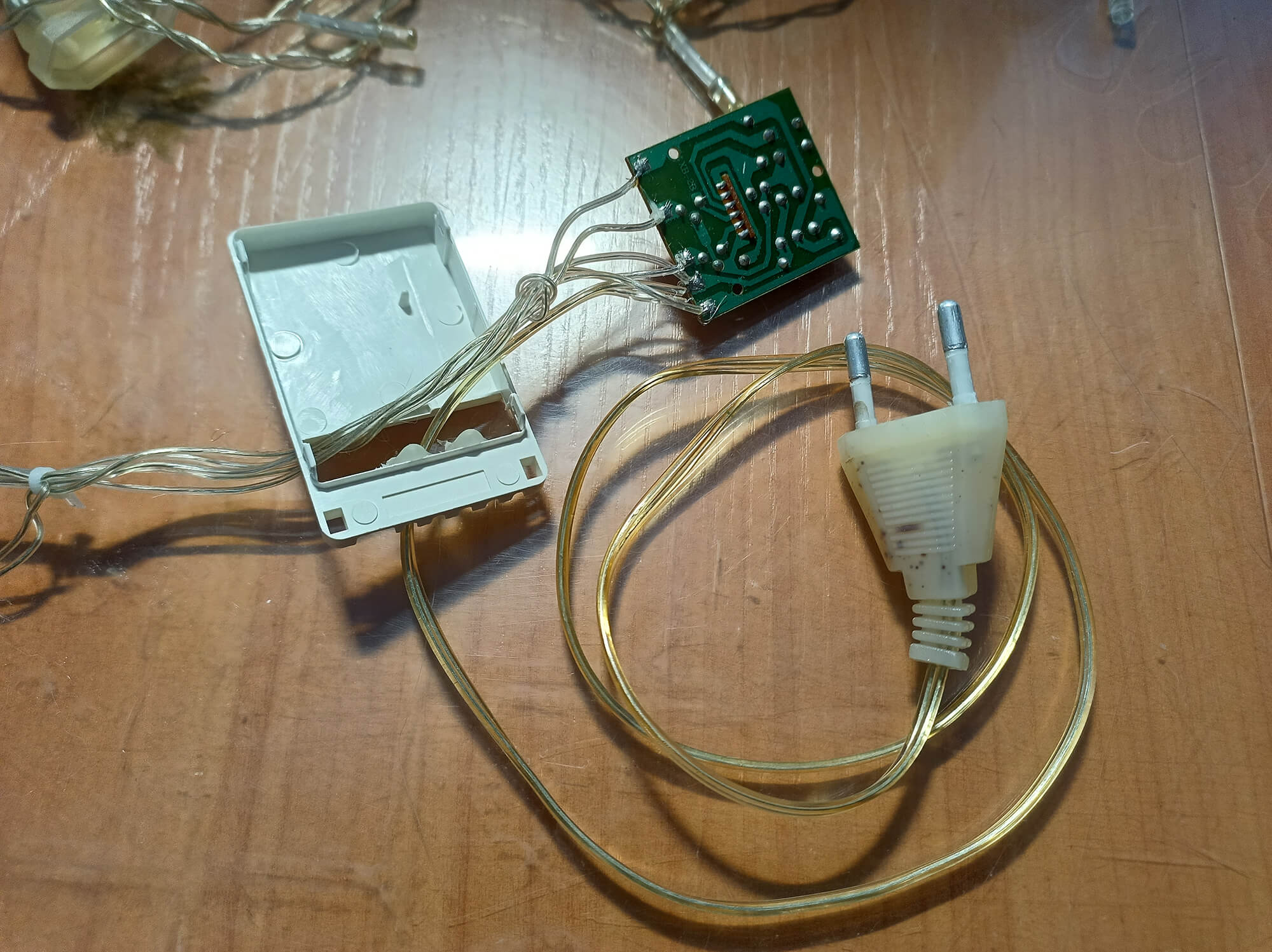

Доброго времени уважаемым знатокам и просто искушенным участникам форума!
В теме электрики и мк я новичок и мой вопрос, возможно, глупый - поэтому прошу строго не судить)
Суть в следующем.

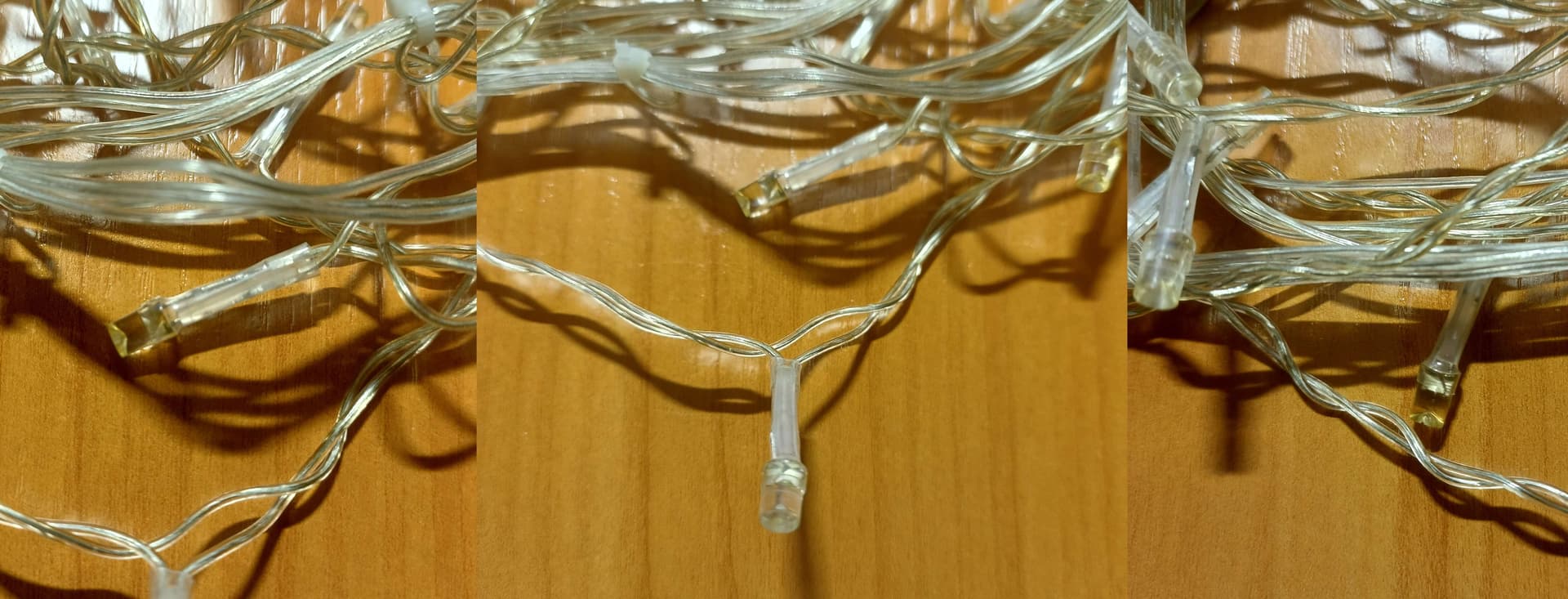

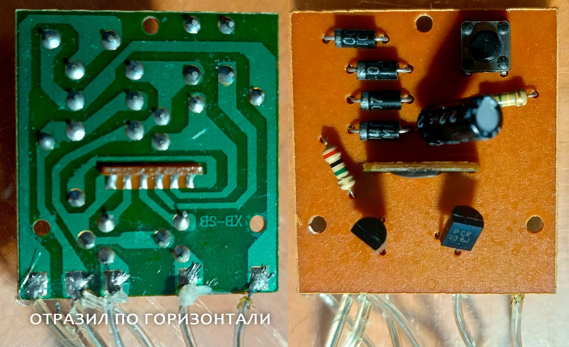

Есть дешевая (одноцветная) гирлянда для окна. Я её хочу подключить к реле, и замыкать через ардуино, используя пульт на 433 MHz. По подключению модулей и написанию скетча вопросов нет. Проблема в том, что в схеме этой гирлянды несколько режимов, и первый режим (при подключении в розетку) - это мигание. Я просто хотел сделать, чтобы она просто светилась, а то сильно отвлекает и со временем начинает даже раздражать. Блок управления я разобрал. Думал просто подключу контакты напрямую (в обход контроллера), а там этих проводов аж 7 штук. В общем запутался, и даже не могу понять от какого напряжения она работает.

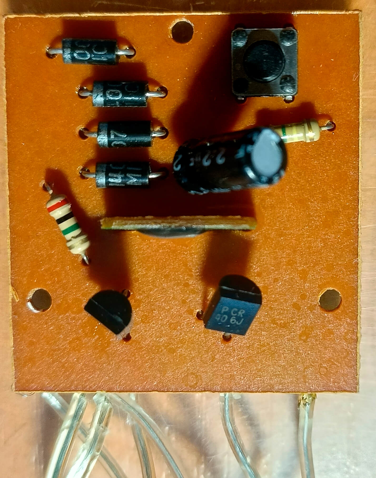

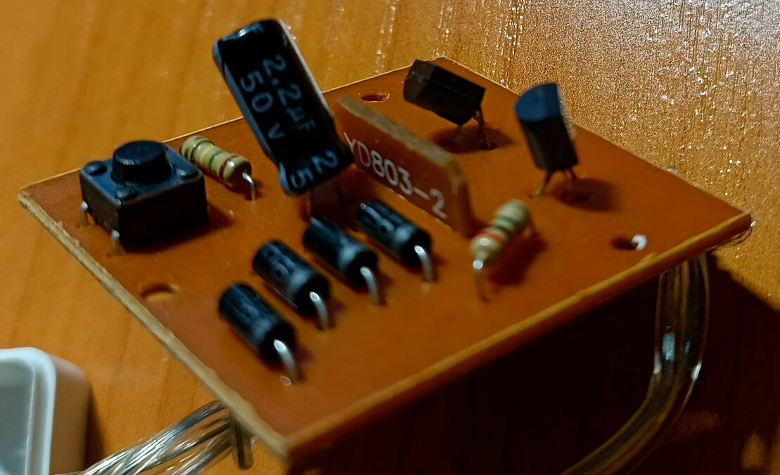

Сделал пару фото. Может как-то по плате этой можно понять, что тут можно выпаять и/или соединить контакты, чтобы она просто светилась в одном режиме?
Выручите пожалуйста, кому не сложно и знания позволяют. Буду очень благодарен.

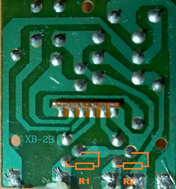

Моя версия:
На плате две линии, с отдельным управлением.
Чтобы зажечь одну из линий - надо замкнуть выводы тиристора через сопротивление R1 или
Спойлер
R2 . Я бы взял, для начала, примерно 1кОм , 0.25Вт, для перестраховки, и, если всё норм(дыма нет)), постепенно понижал до 100 Ом .(Подключать кратковременно)
Если всё норм - измерить потребляемый ток , и, подобрать резистор нужной мощности.

Точно не знаю, но вроде светодиоды

Такие можно использовать? Любой стороной можно? Отсоединять при этом от конроллера ничего не надо?

Да, такие можно. Но голыми руками нельзя.
Учтите, что могут греться. Мощность специально указал маленькую, чтобы, если что, сгорел вместо предохранителя.
Можно припаять, а в розетку включать кратковременно.
Это светодиоды, их просто в розетку нельзя. Надо через диодный мост (он на платке есть). Поэтому план Б - отвёртка или резисторы.

!!! Замыкание (даже на мгновенье) соседнего контакта тиристора, того, что ближе к контроллеру скорее всего приведёт к печали.

Между пассатижами и резистором проложил кусочек резины от велосипедной камеры. Не сжимал. К сожалению без изменений. Продолжает моргать. Да на 330 Ом взял попробовал, всё так же.

Ещё уменьшить. Проверьте не покрыта ли плата лаком, может нет контакта. Просто зачистить контактные площадки от плёнки окислов скальпелем
