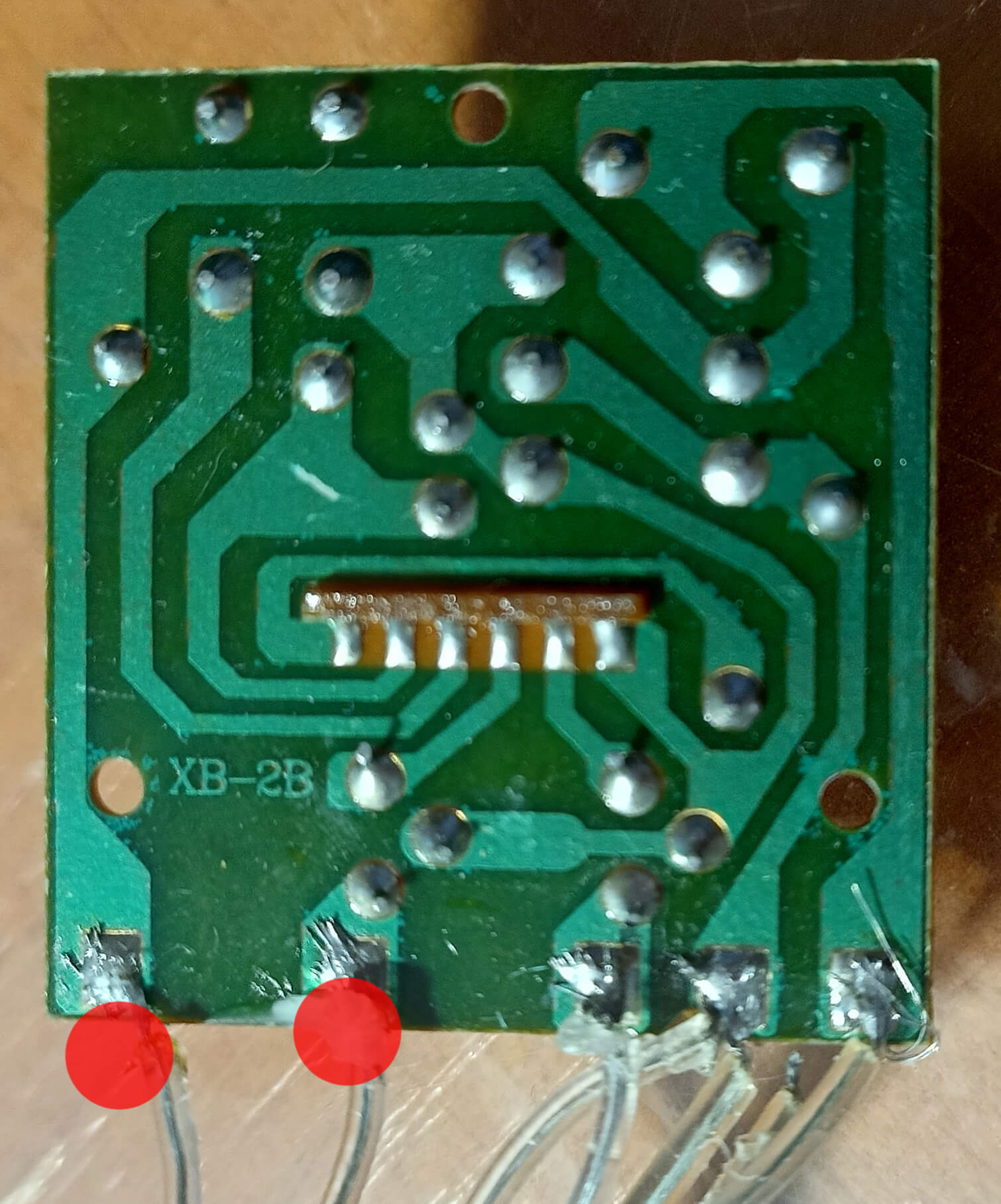

Контакты зацарапал шилом. Хотя вроде окислов небыло. Плоской ответкой соединил - изменений нет. Постоянное свечение не сохраняется.
Эта гирлянда похоже сама меняет режимы. На этот раз при включении плавно загоралась и так же гасла. Такое было и когда она висела на окне. Вроде выставишь режим кнопкой, чтобы просто светилась, а через какое то время начинается моргание, переливание, плавность…
Если это светодиоды, можно их как-нибудь запитать напрямую от USB зарядки или блока питания? Или есть ещё варианты как с этой платой поступить?

Проверил мультиметров эти контакты, выдаёт 196 вольт переменного тока.
А как определили, что переменный? Мультиметр этого вроде не показывает
Значит пробуйте два тиристора замыкать одновременно. Через резистор безопаснее

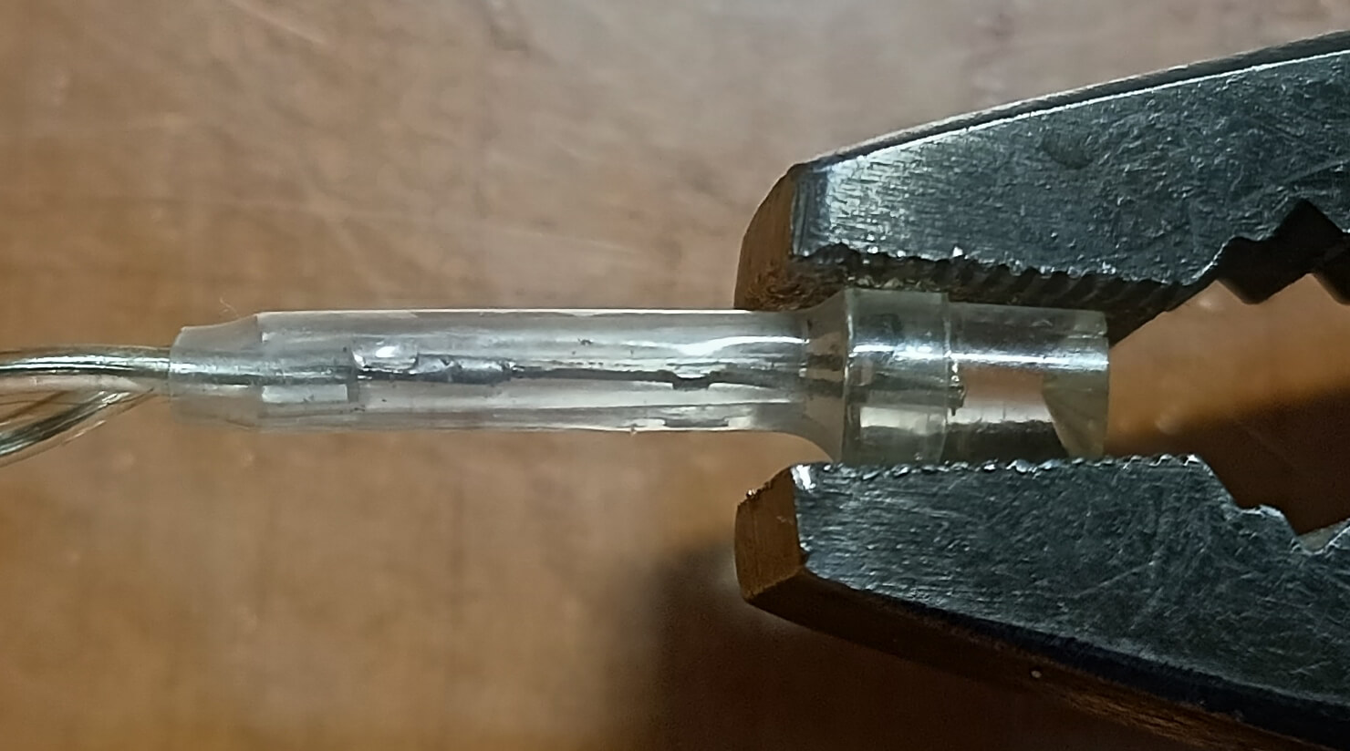

Ну так это особенность программы, а не печаль светодиодов. Отрежьте гирлянды, их две должно быть и включайте отдельно. Но надо через диодный мост.

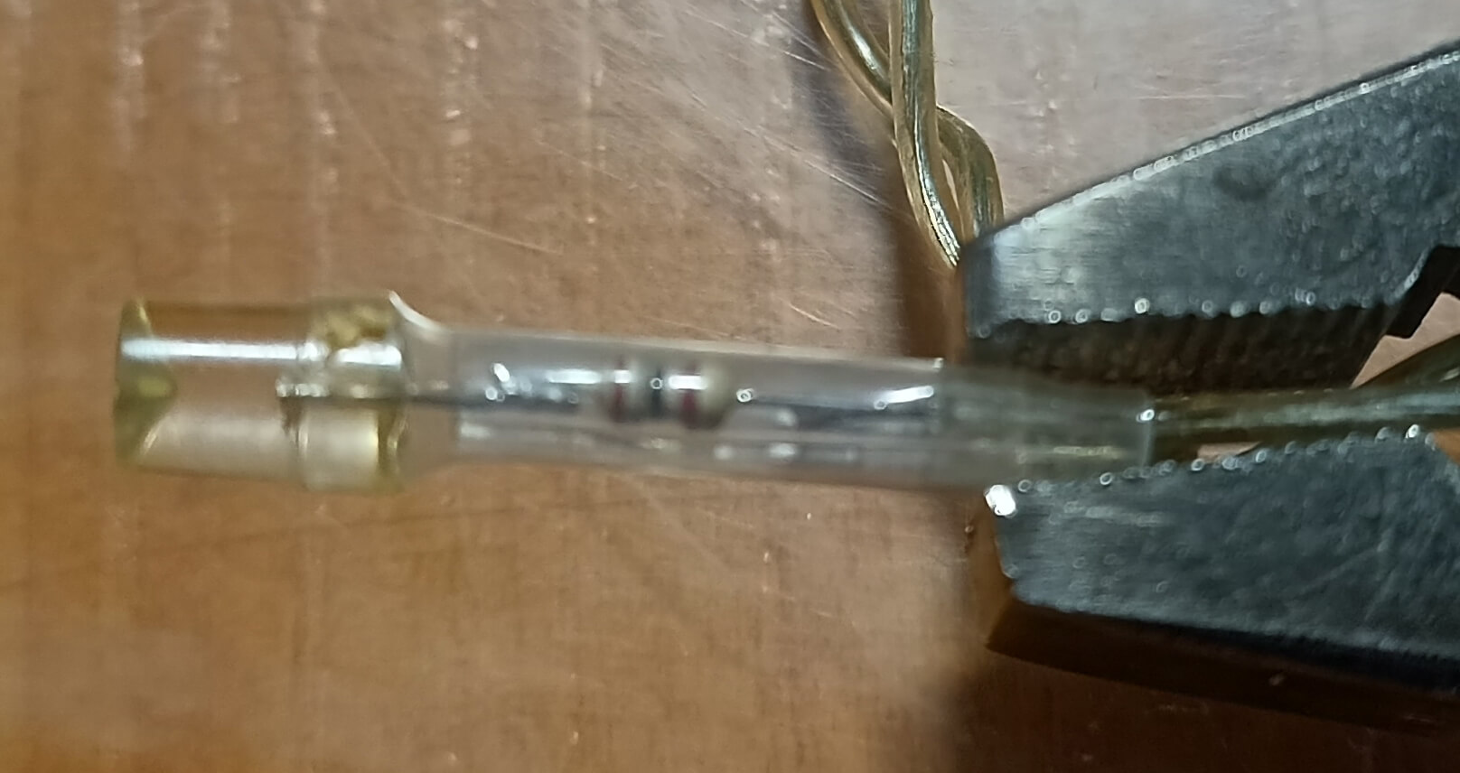

Маловероятно. Рассмотрите гирлянды лучше, нет ли на входах или по ходу светодиодов маленьких резисторов на их ножках?
Есть такое. Только не на всех.

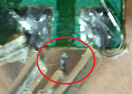

Только обратил внимание
Спойлер
Ваше фото из #25
Это от многократной разборки блока оторвалось. Припаяно обратно :smile:
Она без него и не включалась просто

Замкнуть другой тиристор , если нет - замкнуть оба.
Возможно, один подаёт напряжение, другой мигает
Да нет. Это два канала-две гирлянды. Обычно их 4. Это мини вариант. Проще всего отрезать гирлянды и через диодный мост в розетку. Но это схему надо…понимать.
Припаял 2 резистора на 680 Ом - мигает без изменений.
Уменьшайте постепенно, вплоть до 10 Ом

Закоротите отвёрткой канал, он будет светиться, а второй мигать-сиять.
…резисторы ограничительные в гирлянде есть.
…хотя нафига отвёртка если есть паяльник.

И резисторами и двумя отвертками попробовал. Мигает и даже режим сменила в этот момент.
