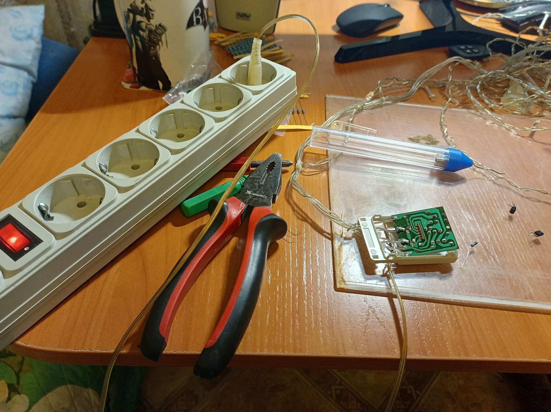

Помогите разобраться с платой гирлянды (YD803-2)
Там стоит микросхема, которая всем этим и управляет. И плевать она хотела на ваши экзерсисы :wink:
Готовые варианты не подскажете, подходящие?
Отвёрткой может быть плохой контакт.
Возьмите резисторы , скажем 5 Ом. Или перемычки припаяйте
Хорошо, сейчас поставлю. Самый маленький правда только на 10 Ом есть.
Вот эти пары запаиваем припоем. Предварительно чёрные триноги с обратной стороны выпаиваем.
С резисторами ситуация без изменений.

Один момент меня тревожит - почему 7 проводов. Должно же быть 5.
Теперь совсем не включается :sweat_smile:
Мне кажется, 2 идут по 220, чтобы можно было дополнительно такую же гирлянду подключить. На другом конце просто ещё вилка есть.

Я посмотрел фото укрупнив, контакты не спаяны.
Крайние к низу? Это так кажется. Проверил, всё на месте.

Нет пайки.

Я посмотрел, кстати, и с @lilik ом согласен - нет пайки.
Но лучше соединить не припоем, а тонким медным проводком, толщиной с волосинку. Распустить многожильный провод.

Проверьте на всякий, может и резисторы неправильно паяли
Не той стороной…?
Не к тем контактам
Оторви всю схему совсем, включи в розетку. Там много светодиодов, на каждом вольта по три падает. Резисторы там на ножках тоже есть, не должно полыхнуть :).
Вот теперь работает как требуется! :smiley: Включил на 15 минут, в пределах видимости положил - просто светилась всё время, без всяких раздражающих режимов. Потом отключил, прикоснулся к плате, только конденсатор слегка тёплый был, а так комнатной температуры.

Соединил как вы сказали. Работает. Хотя я не совсем понимаю, почему иммено такой тонкий контакт, а не припой или обычный провод?
Это вместо предохранителя - если что, такая перемычка сгорит, и цепь разомкнётся. Есть шанс отделаться меньшими потерями.
Можете найти в сети расчёт такого пред-ля по диаметру провода. (Но, если провод залудить, как у Вас - цифры будут другие)
Вообще, любое устройство, в котором возможен более-менее значительный ток, нужно снабжать предохранителем(-ми), или способными его заменить деталями .
Обратите внимание - на фото плохая пайка. Добавьте побольше флюса, и пропаяйте ещё раз.
