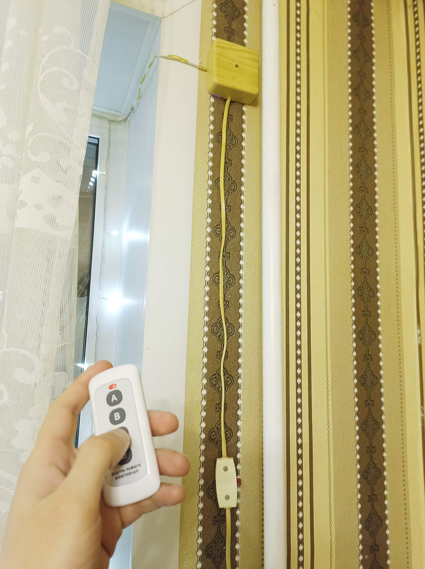

В распаячной коробке:
  • Разбираемая в данной теме плата управления
  • ATMEGA328P Pro Mini
  • Модуль приемника RX470C-V01
  • Твердотельное реле TZT 5в низкого уровня
  • Преобразователь AC-DC 5V 700mA 3,5 W
Для получения кодов кнопок пульта использовал пример из библиотеки RC-Switch от sui77. Добавил всего 2 простых условия:

Вот так я завершил свой небольшой проект по управлению светом в зале :partying_face:
По кнопкам пульта: A - вкл / выкл центральной люстры, B - вкл / выкл лампы на полке, C - вкл / выкл гирлянды, D - выкл всего.
