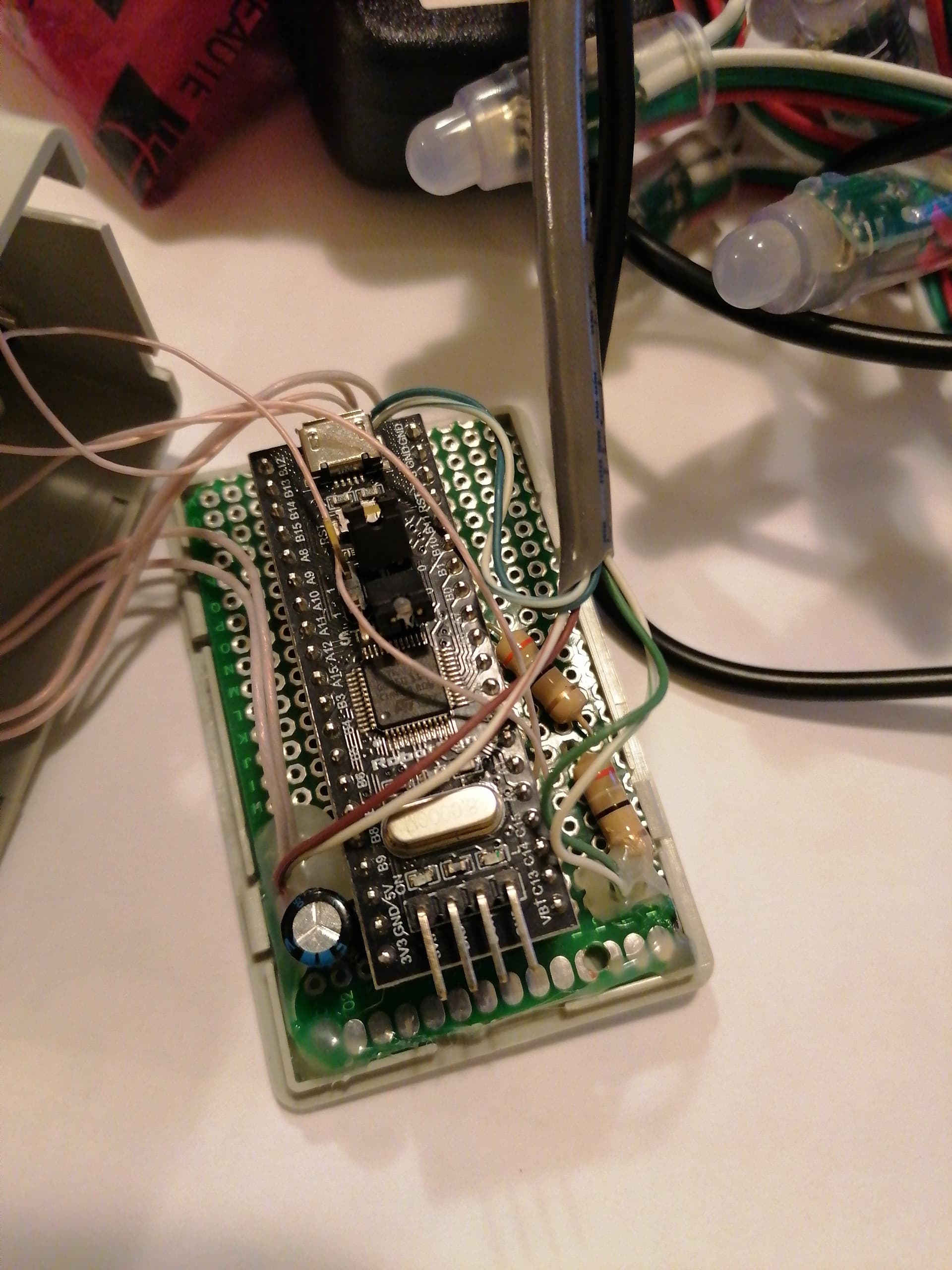

От Robotdyn, на последней, что осталась, вот гирлянду собрал
не жирновато :grinning:
или девать было некуда?
Жирновато, из спортивного интереса, учился с ws2812 работать, все равно мертвым грузом лежала, лучшего применения не нашёл)
