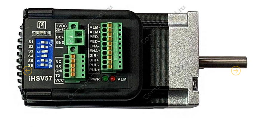

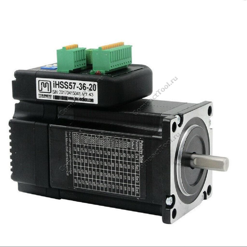

Поменяли на сервопривод, вот такой iHSS57-36-20
и работать перестало (
Если поставить digitalWrite - крутит нормально, но медленно. Ставишь вывод порт - просто не реагирует, при этом другие шаговики (простые без енкодеров) на соседних пинах работают.

А что, шаговик и серво это одно и то же?
ну по сути он называется только сервопривод, по факту шаговик со встроеным драйвером и энкодером.
Ну так сравнить, что за драйвер у первого двигателя, как управляется новый…
у первого самый обычный tb6600
у второго (псевдо серво)
встроенный
Возможно, новый двигатель не такой “шустрый”, не успевает.

В новом моторе действительно входы через опторазвязку.
Пока видится вариант подключить через доп. транзистор.

Бред какой! У tb6600 так же на входе оптроны стоят.
У iHSS57-36-20 дикий микрошаг- до 51200(при 6400 у tb6600 ) Может поставить такой же как и у старого?
конечно поставлены одинаковые, крутит медленно как раз из-за задержки которую дает digitalWrite
ну это нейросеть, можно простить, идея то понятна
Ну да. Никакой разницы по фронтам не можт быть.
А вы уверены? По паспорту частота у iHSS57-36-20 до 250кГц супротив 100 у tb6600. Что то у вас явно не так с микрошагом.
там так же выставляется свичами значение.
