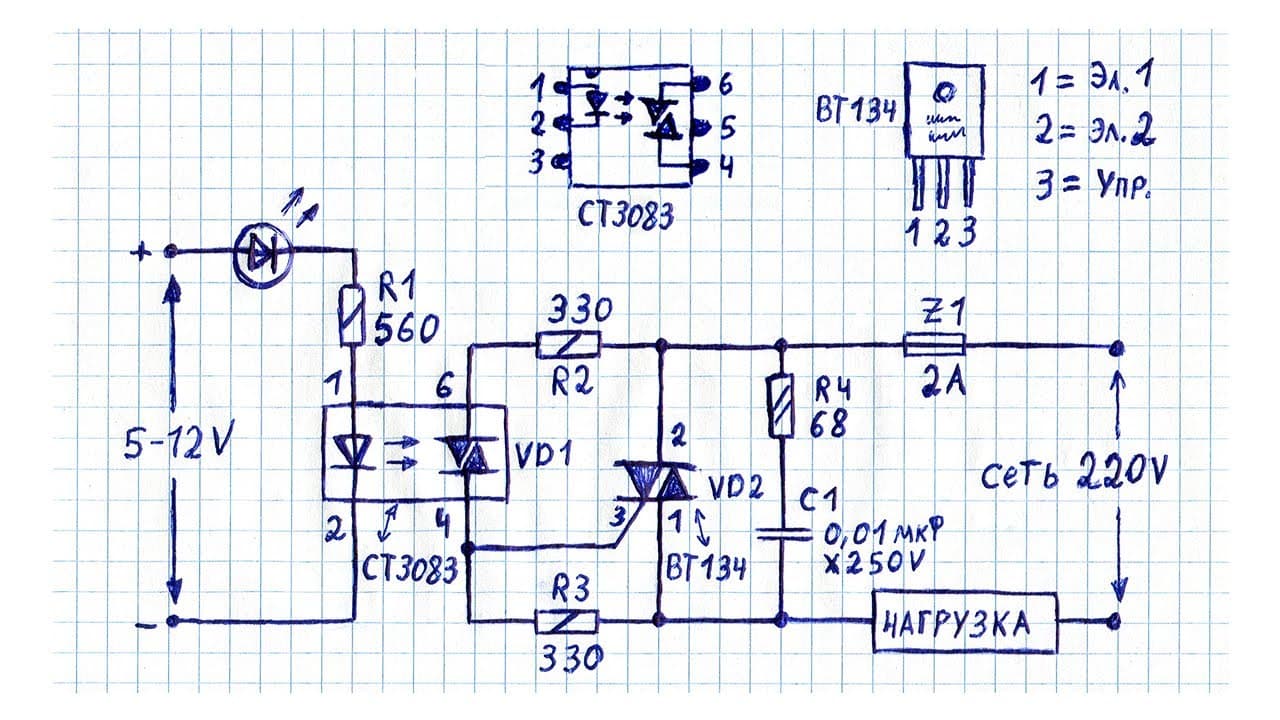

Задумал я Ардуиной включать отопление зимой в подвале. Нашел нехитрую схему оптосимистр + симистр, и вот что получилось, точнее не получилось.

Отдельная схема для проверки оптосимисторов работает с лампой 230В 15Вт, ток на амперметре при подаче управляющего сигнала 63 мА, что совпадает с расчетом.
Затем поочередно добавляю в схему сам триак, тестирую и следующим шагом резистор R3. Снаббер убрал, он не влияет на работу, да с лампой накаливания можно без него.
Видите в Протеусе лампа горит? а у меня не совсем так.
Результат одинаковый, а именно:
  • без резистора R3 ток на амперметре =0 лампа НЕ горит вне зависимости от управляющего сигнала;
  • с резистором R3 ток на амперметре =0 лампа ГОРИТ вне зависимости от управляющего сигнала.

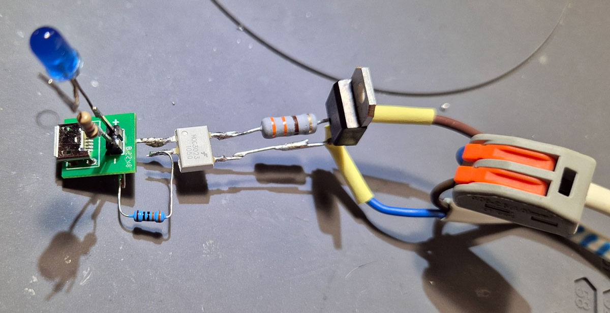

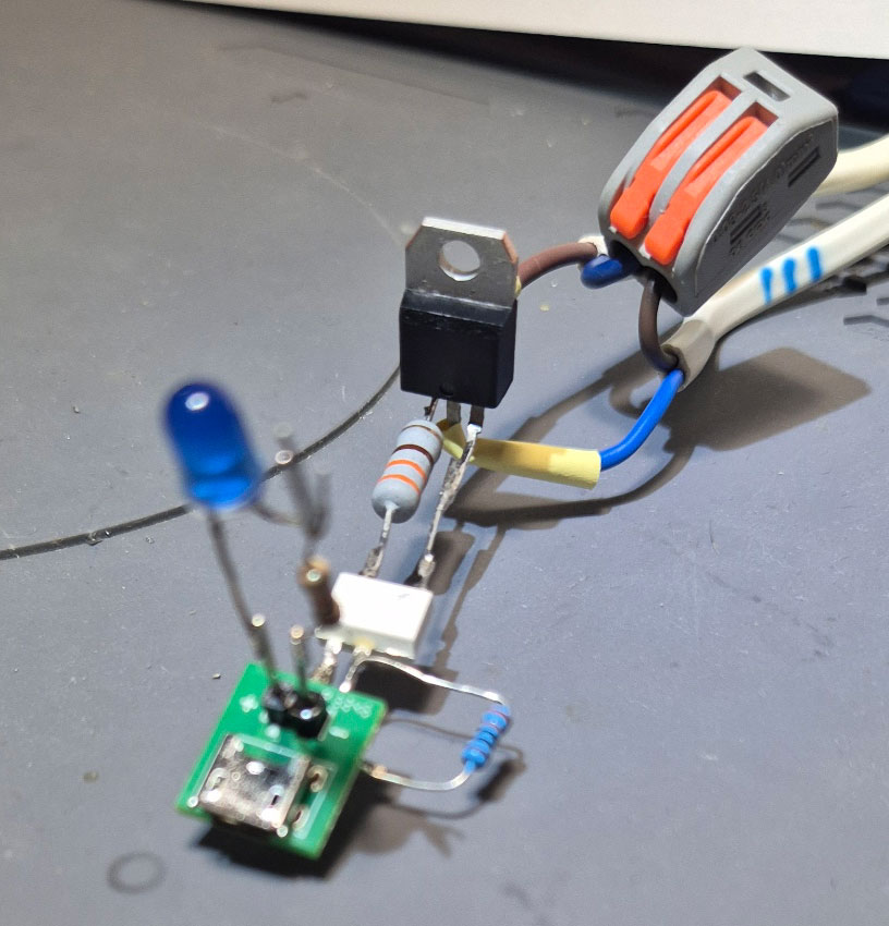

Фото навесного монтажа (на 6 ноге 330 Ом вместо 360 Ом как на схеме, если кто сразу спросит). Добавил синий светодиод с резистором 1К, чтобы видеть управляющий сигнал, ардуину заменил на разъем микро юсб, питание от зарядки телефона. Лишние ноги у оптосимистора отстриг.

Может таки нужно так?

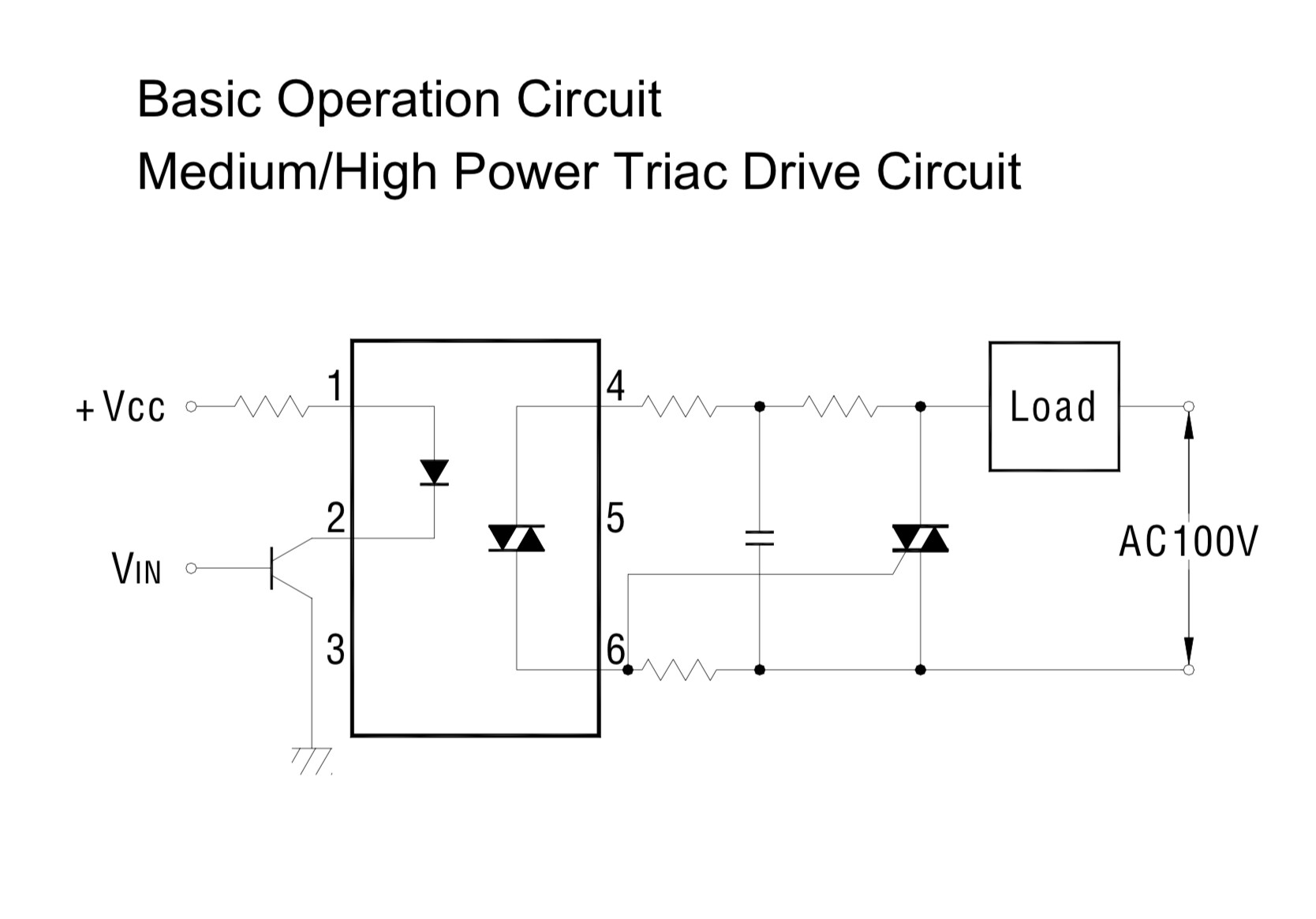

Здесь отличие только в неонке параллельно выходу. И резистор 1 кОм негарантированно откроет 3023, у него ток открытия 5мА.
Вообще для работы схемы должно хватить 4х деталей.
Различие в коммутации нагрузки
Это опционально, номинал зависит от напряжения выхода

Вот ни разу не было проблем с этой схемой. Вот только на фото не могу разобраться куда провода подключены. Нужно оптотиристор подключать между средней и правой ногами, а 330 Ом между крайними ногами.
Вот нашёл картинку
Нет. У тебя не правильная схема даже на картинке из Протеуса. Поэтому и не работает.

Здесь снаббер именно для оптосемистра, у меня схема нешумящая.
Нагрузку можно с любой стороны ставить, вообще говоря.
В управляющем входом транзисторе сути особой нет, открывается же оптосимистр нормально.

Наши схемы идентичные. Абсолютно.
Прлключено так, как Вы пишите. Только у меня не работает.
