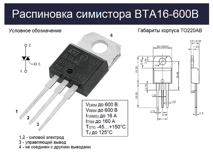

Так, смотрите. Нашел разницу.
У Вас на триаке цифры 1,2 и 3.
У триака выводы А1 - вход, самый левый, А2 - выход, gate - самый правый.
Уточните, у Вас цифры к каким контактам относятся?
Хотя у Вас симистр другой. Он немного отличается.
Специально искал картинку на которой ноги у корпуса подписаны. Спаяй как на картинке. Ты неправильно соединяешь ноги симистора. Циферки ног на схеме и на корпусе должны совпадать.

перепутаны ноги симистора U2 (верх-низ), видимо: R3 его включает, а должен “отключать”.
Схема вторая из #1 нормальная. R3 не нужен, а R2 может быть маловат. Возьмите 1кОм , и , для проверки, замкните отвёрткой(с изолированной ручкой!) контакты 6 и 4 МОС Можно вообще без МОС так проверить правую часть схемы.

Вот здесь на картинке А1 со стороны gate - ошибка или что?

Перепутаны 100%. Нет понятия подаваться и сниматься. Выкинь из головы эту заморочку. Симистор как выключатель на стене. Как его ни поставь работать будет одинаково. Включить его можно подав импульс напряжение между А1 и управляющим электродом(УЭ). Выключить его нельзя! Ни как. Он может только выключится сам при понижении тока ниже тока отключения. Это несколько мА. Поэтому его используют в основном на переменном токе, что бы в конце периода тока он отключался. Резистор между А1 УЭ нужен для подавления помех, что бы симистор не включился от помех. Второй резистор токоограничивающий, работает в момент открытия оптосимистора. После открытия оптосимистора напряжение с А2 подается на УЭ, симистор открывается и напряжение ни нем уменьшается почти до нуля и ток через резистор прекращается.
Уважаемые nik182 и Arduman
Вы совершенно правы с указанием на цоколевку.
Искренняя благодарность.
На всех картинках, что я видел до этого не было номеров ног, а близость gate к одному из выходов я воспринимал как указание на физическое расположение.
