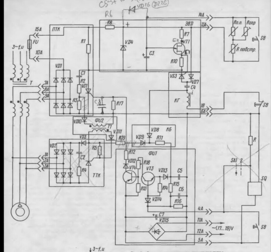

Я знаю два способа. Самый простой - разорвать цепь на доли микросекунды. Второй - использовать что то типа КУ208, который можно закрыть импульсом на управляющий электрод. Обычные симисторы закрыть на постоянном токе не получится. Если знаешь как - просвети.
Противовключением.
Вот схема:
VS3, закрывает VS1 используя потенциал накопленный на конденсаторе С4.
Двигатель, насколько помниться, на 750Вт.
Это да знаю эту схему. Вот только ни разу не встречал в home made поделках. А так да. Обнулить ток = закрыть.
