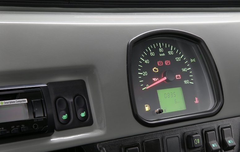

для автомобиля УАЗ буханка не инжектор купили новую кабину с прибором
подключить датчик температуры ТМ100

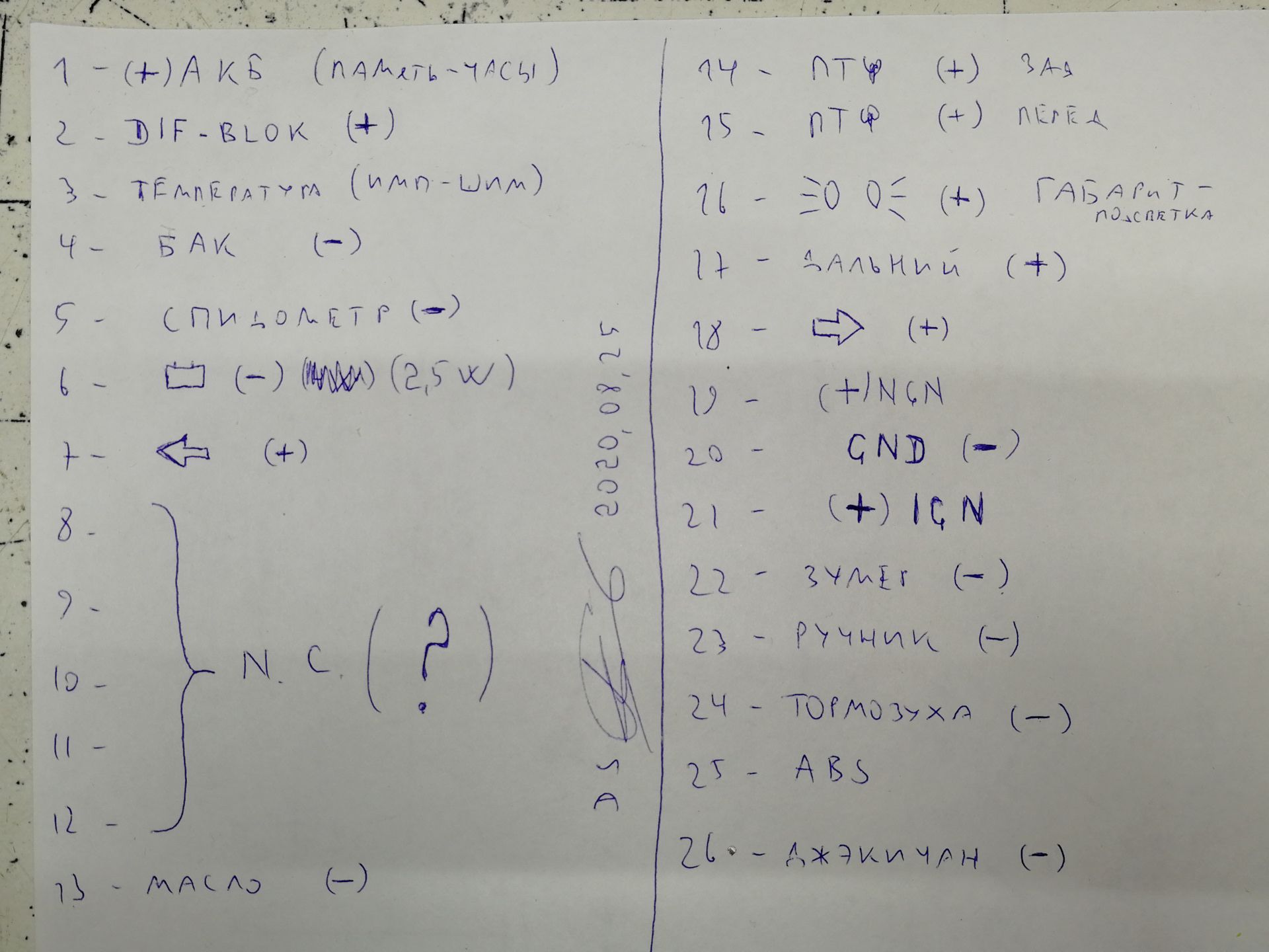

к панели приборов 374195-3801010 от инжекторного так как показания температуры
передаются на панэль приборов преобразовано через блок ЭБУ.

Схема подключения нашол на сайте щиток приборов уаз буханка, распиновка, подключение, 374195-3801010 — DRIVE2
Датчик: Один контакт на «массу» (GND), второй — к аналоговому пину (например, A0).
Резистор: Подключить между аналоговым пином (A0) и 5v
(рекомендуется резистор 220 Ом или 1 кОм).
3 пин- температура — с простого терморезистора показывать будет? — нет — только с мозгов (эбу)

Комбинация приборов 374195-3801010
На прибор подаю - на корпус через IRF640 сигнал с генератора импульсов FNIRSI 2C53T
сигнал 17-25Гц ниже и выше этих частот шкала не работает и загорается красный термоменр
