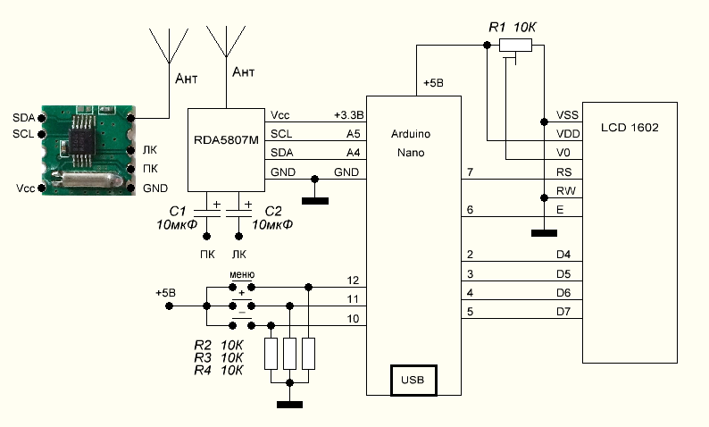

Это означает, что дисплей не инициализирован. Скорее всего из-за неверно подключенного дисплея. Проверим?
А в “Hello World!” соединения такие:
const int rs = 12, en = 11, d4 = 5, d5 = 4, d6 = 3, d7 = 2;
LiquidCrystal lcd(rs, en, d4, d5, d6, d7);  // 12, 11, 5, 4, 3, 2
Сравниваем: 7, 6, 2, 3, 4, 5 и 12, 11, 5, 4, 3, 2 - вообще и рядом не одно и тоже.
Меняй либо в скетче номера пинов либо соединения в схеме.
В Hello World я поменял пины также на 7 6 2 3 4 5 и дисплей показывал символы. А в этом скетче он и с правильными пинами почему-то не инициализируется. Может быть ошибка содержится где-то внизу?
Ну если так, то смотрим ниже и… в низу бардак…
pinMode(7, INPUT); // plus
pinMode(6, INPUT); // minus
Зачем это? Ведь пины 7 и 6 уже задействованы в работе с дисплеем.
За комментируй строки 35 и 36 и попробуй загрузить код в ардуино. О результате сообщи.
ЗЫ: Со схемой было бы проще…
Судя по стилю кода - проще два пина дисплея перекинуть на свободные, чем наоборот…
Спасибо за советы, вечером проверю и потом отпишусь.
Короче, проверил: в скетче сменил пины кнопок на свободные, но реакция та же самая. А вот схема.

Прошу прощения, я недопонял, какие именно два пина дисплея нужно переставить?
те что совпадают с кнопками, очевидно…
А вообще это отличный пример, почему не стоит писать пины цифрами в коде. Были бы они у вас в виде переменных или констатнт - поправили саму константу и все.
Сделай так:
LiquidCrystal lcd(8, 9, 2, 3, 4, 5);// RS,E,D4,D5,D6,D7
А кнопки назад на 7 и 6 верни.
