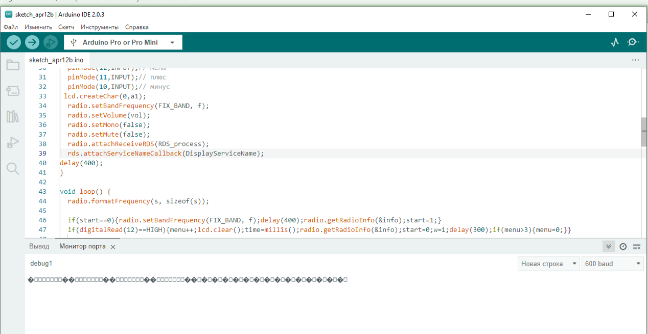

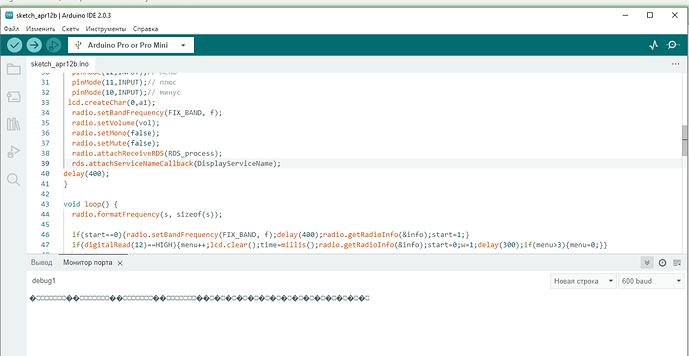

[Заметил кстати вот это в мониторе порта. Может быть это как- то связано с неработающим дисплеем?
скорость порта 600, эт чЁ такое?
Поставил поменьше, потому что быстро заполняло строку
aaaa… понятно…
О чём говорят квадраты в строке?
тебе с матом ответить или без?
Не, я серьёзно не понимаю
Я выставил 9600, как в скетче, но по- прежнему выдаёт квадраты
