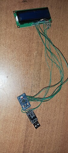

Помогите запустить дисплей 1602
Тут явно дело не в соединении, так как скетч для TEA5767 работает
отлично

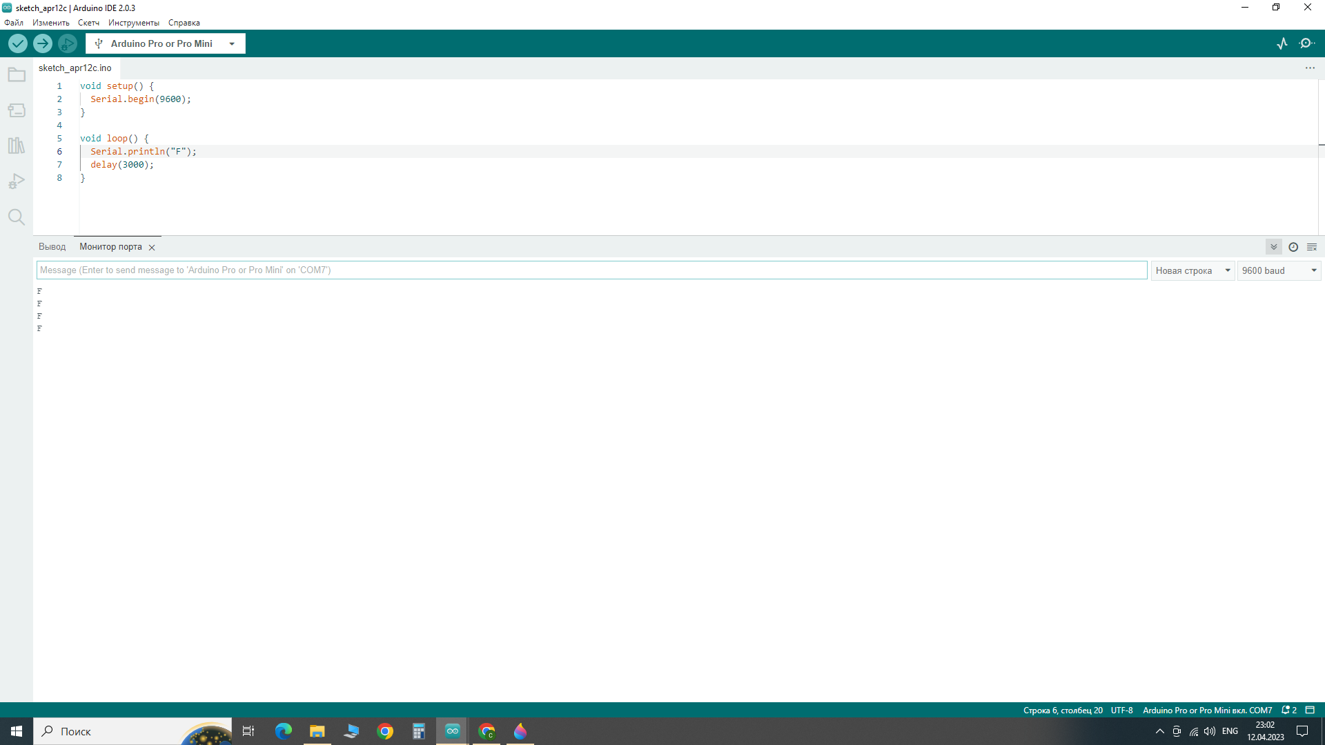

теперь, грузите это, и смотрите что выводится в мониторе порта
  Serial.println("Я не тупой!");
  delay(3000);
Зачем же так грубо! Я уже два дня копошусь с этим скетчем и до сих пор не могу понять, почему на экран не выводится никакой текст, который в этом скетче прописан.
это я про себя, расслабься, так что там в мониторе порта?

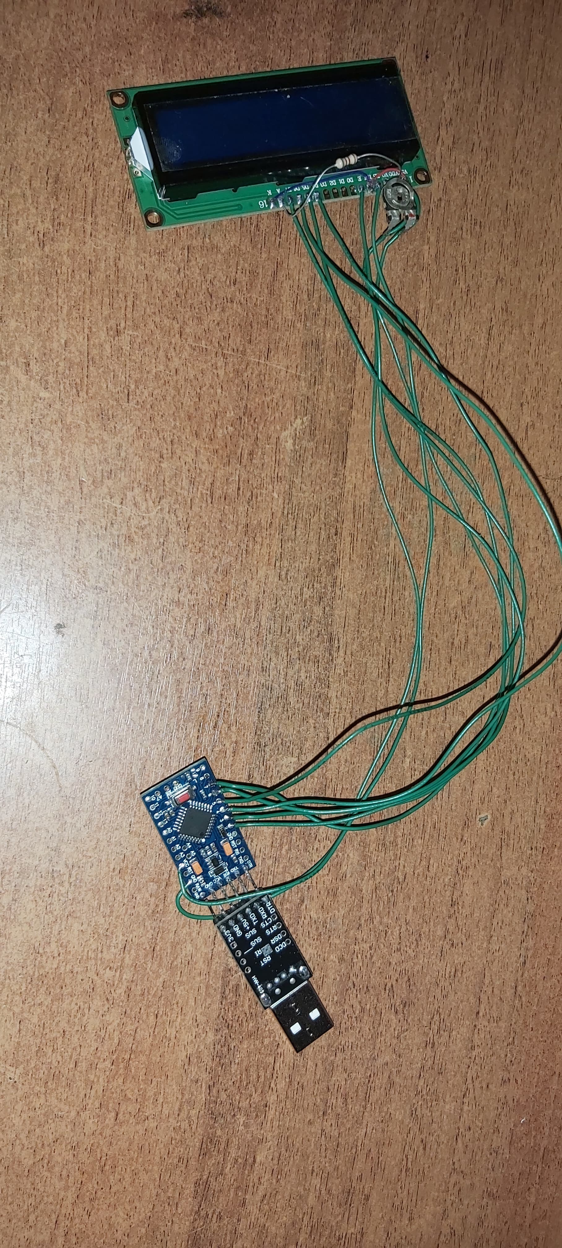

LiquidCrystal lcd(9, 10, 2, 3, 4, 5);// RS,E,D4,D5,D6,D7
а теперь глянь на фотку, я лично не вижу проводов на 9,10
Я для проверки пины дисплея кинул на 7 6 2 3 4 5, а пины кнопок на 10 11 12
Дисплей показывает run, но через 2-3 секунды не показывает good

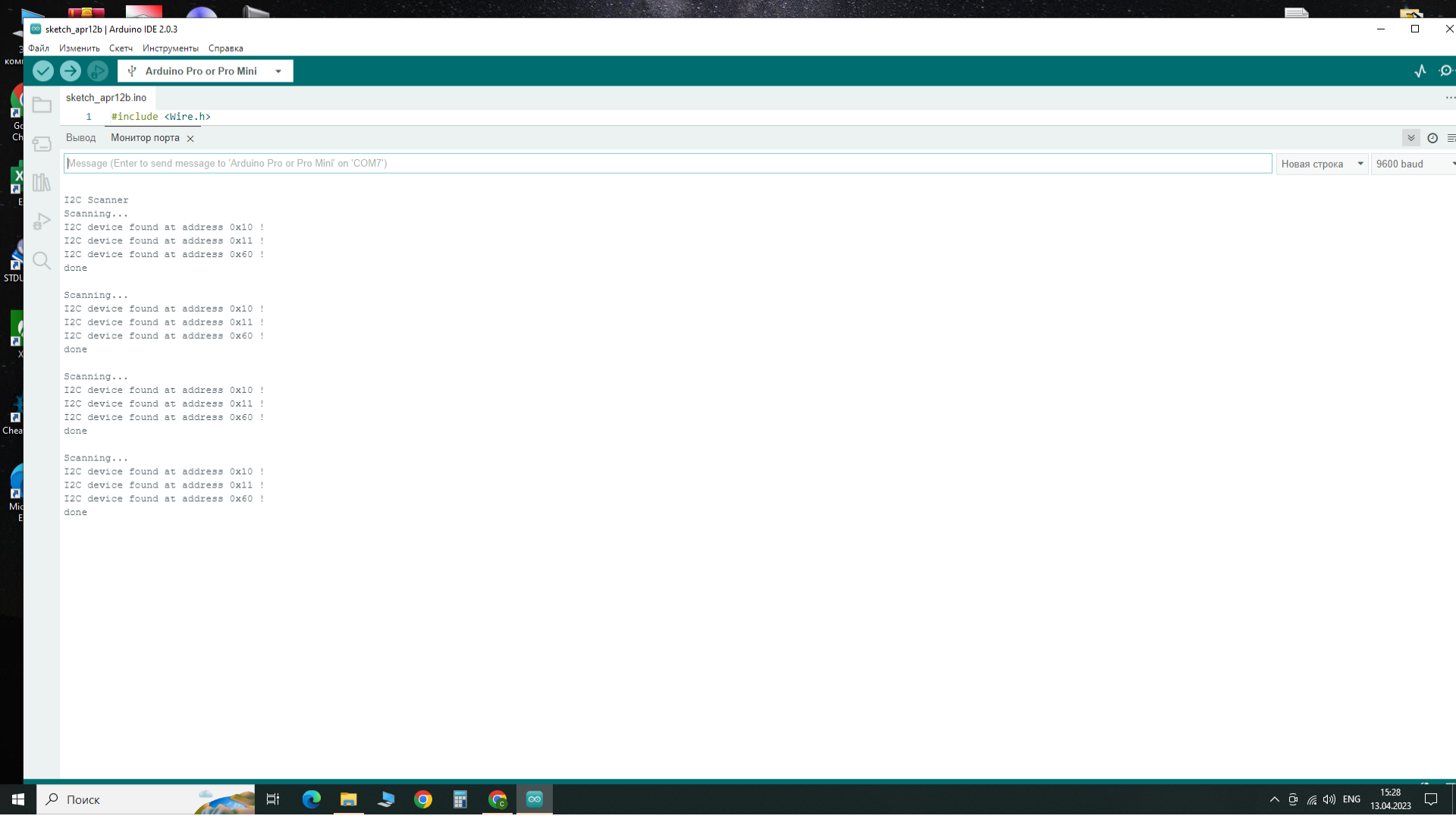

Согласно схеме - модуль подключается по I2C, а для его подключения используются только пины А4 и А5. Если ничего не перепутано в подключении, то все должно работать. Где-то должен указываться адрес этого модуля (например, 0x3D).
ЗЫ: Смотрю модуль питается от 3.3.В, значит в разрыв проводников SDA и SCL надо поставить резисторы по 1кОм (не известно толерантны ли пины модуля к 5В ? Могут пины модуля погореть.).
ЗЫ2: Можно загрузить в ардуино скетч I2C-сканера и он должен определить адрес модуля (если он “жив” и отвечает).
I2C-сканер

Отлично, адреса он находит.
Блин, тогда что вызывает эту неисправность?
