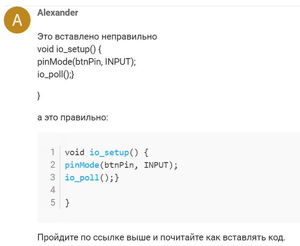

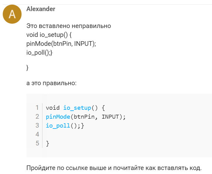

Шо, так и не осилил как код правильно вставить? Однако ж…
У вас IE6/отключены стили/отключен Javascript или вы правда не видите разницы

я исправился?

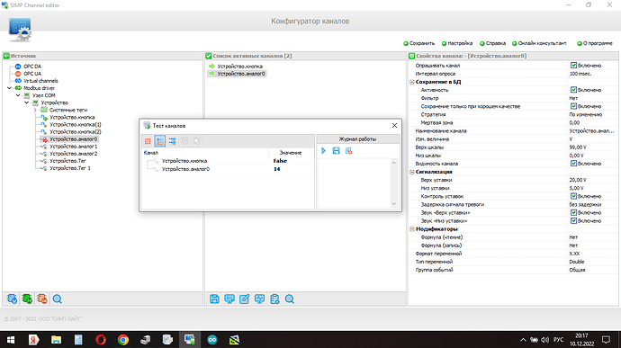

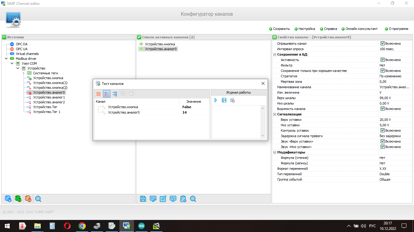

В любом случае на ножки ардуины более 5В я подавать не буду. Для измерения необходимых мне 48В использую резистивные делители

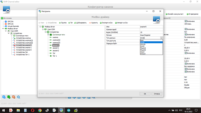

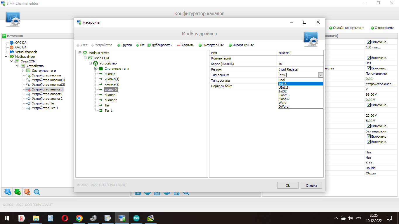

Почитай про типы данных. Особенно модбус. Я с ним не работа, но думаю форматы / данные нужно четко соблюдать. В коде ничего сильно критичного не заметил.
а на приёмной стороне обработай
Строка 36 - пытаешься читать цифровой пин
Не, это 0-й канал АЦП.

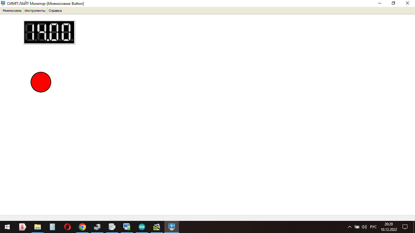

нет, все окей. РОТ0 это А0 на ардуине. все работает, только нет цифр после запятой.
индикатор десятые доли не показывает.
поэтому и обращаюсь к толь высокому сообществу
в данных настройках перебрал все варианты. подходящих нет
я понимаю, что FLOAT занимает два регистра, в одном целая часть числа, в другом число после запятой.
думаю, что то неправильно с выбором массива
