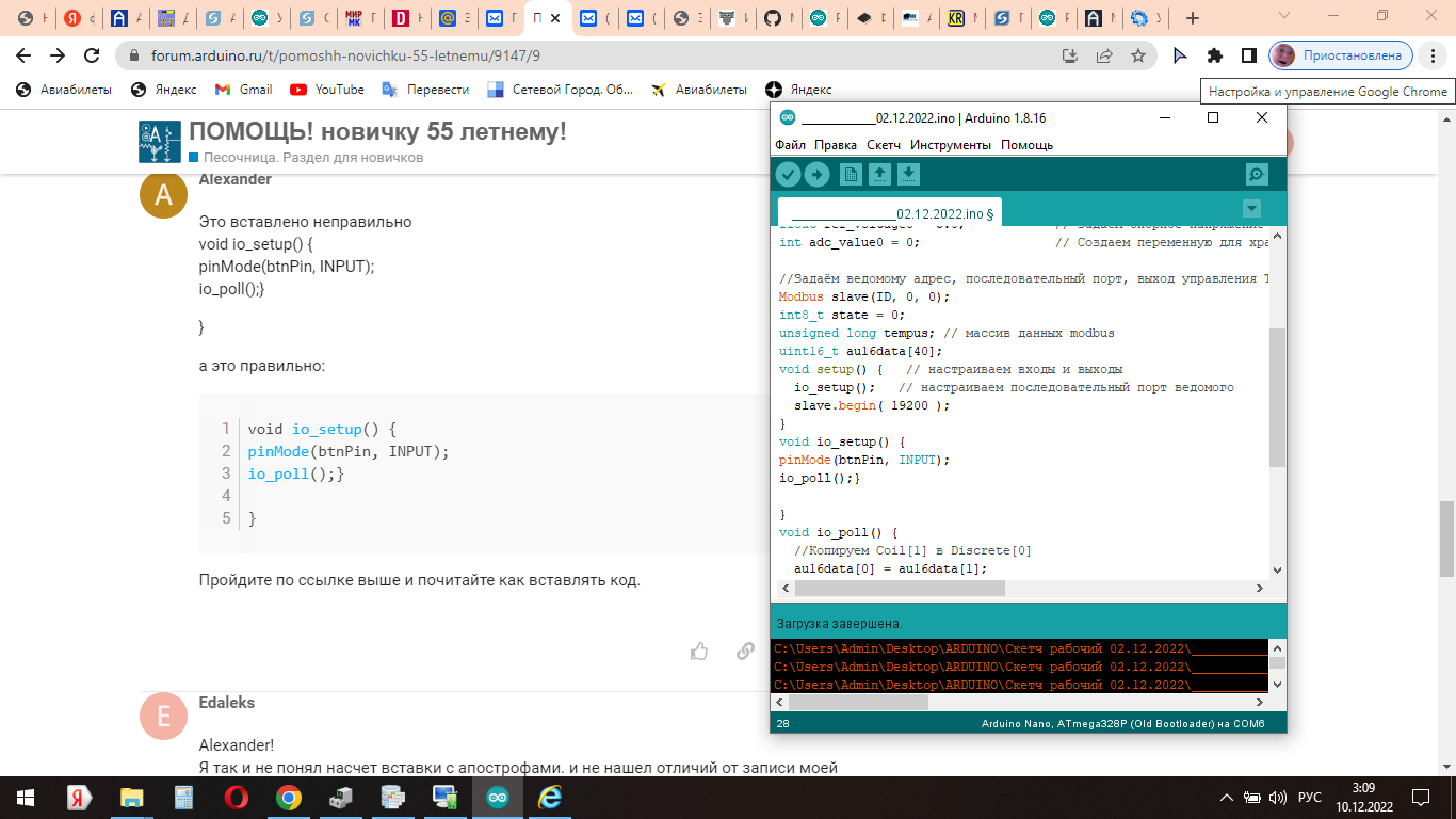

Сейчас прошу Сообщество помочь в освоении Ардуино.
Задача такая: необходимо вывести на мнемосхему СИМПЛАЙ несколько кнопок и аналоговых сигналов с Ардуино через СОМ порт.
Например: кнопку (открытие двери) и напряжение питания. Это я сделал и все работает. НО!!!
У меня задача отображать значение напряжения до десятых или сотых долей.
Прошу помочь с ошибкой в скетче, по передаче, через MODBUS в СИМПЛАЙТ значения аналогового сигнала (А0, Ардуино НАНО) с десятыми или даже сотыми долями.
Данный скетч выводит напряжение только целым числом.
Прошу не пугаться: данный массив “au16data, 40” написан для для 40 шт (на будущее) адресов датчиков. Планируется МЕГА2560 на подключение 32 датчика.
С Уважением ко всему сообществу!
P.S. чую, что в скетче много лишнего, но проще сделать не умею. Не судите строго, посоветуйте.

а в au16data[10] сколько бит выделено?
16 насколько видно по скетчу…но я не претендую на знания

void io_setup() {
pinMode(btnPin, INPUT);
io_poll();}
а это правильно:
void io_setup() {
io_poll();}
Пройдите по ссылке выше и почитайте как вставлять код.
Alexander!
Я так и не понял насчет вставки с апострофами. и не нашел отличий от записи моей
void io_setup() {
io_poll();}
и Вашей
void io_setup() {
io_poll();}
Блин, верю Вам, но понять не могу.
И еще, мой скетч работает, но только хочу, чтоб с аналогового сигнала, напряжение показывало хотя бы с десятыми долями после запятой.

Размерность регистра Modbus - 16 бит. Размерность float - 32 бита. Поэтому последний передаётся в в двух регистрах, а получающая сторона должна уметь его собрать, а не только получить.

насколько я понимаю вы в массив long загружаете значение float ?
