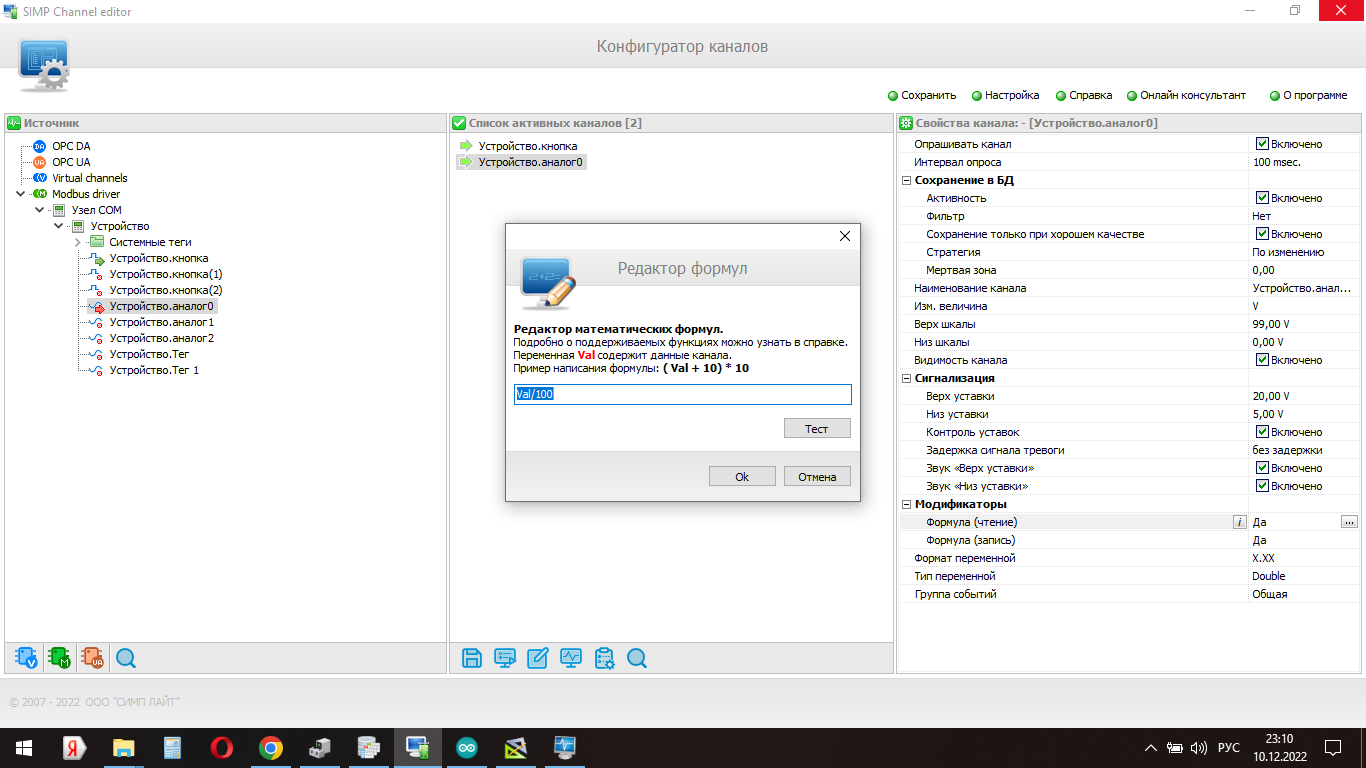

на сколько я понимаю на “приемной стороне” (в моем случае СИМПЛАЙТ) эти вещи уже все стандартны.
но я эти стандарты перебрал и ничего не получилось.
предлагаемый Вами вариант возможно работать и будет (не представляю как это сделать), но должно быть все проще…это ведь стандартные вещи реализованные в языке программирования ардуины.
может я и не прав, это ход моих мыслей
попробую этот вариант. если получится, буду с этим жить

СИМПЛАЙТ не умеет передавать float и принимать через модбас. Это ограничение системы. Тут ничего не сделать.
На скриншотах есть флот32. Запломбирована фича?
Не. Передают только целую часть по модбасу. И то только от 0 до 65535. А дальше сам. Или сервер надо поднимать родной.

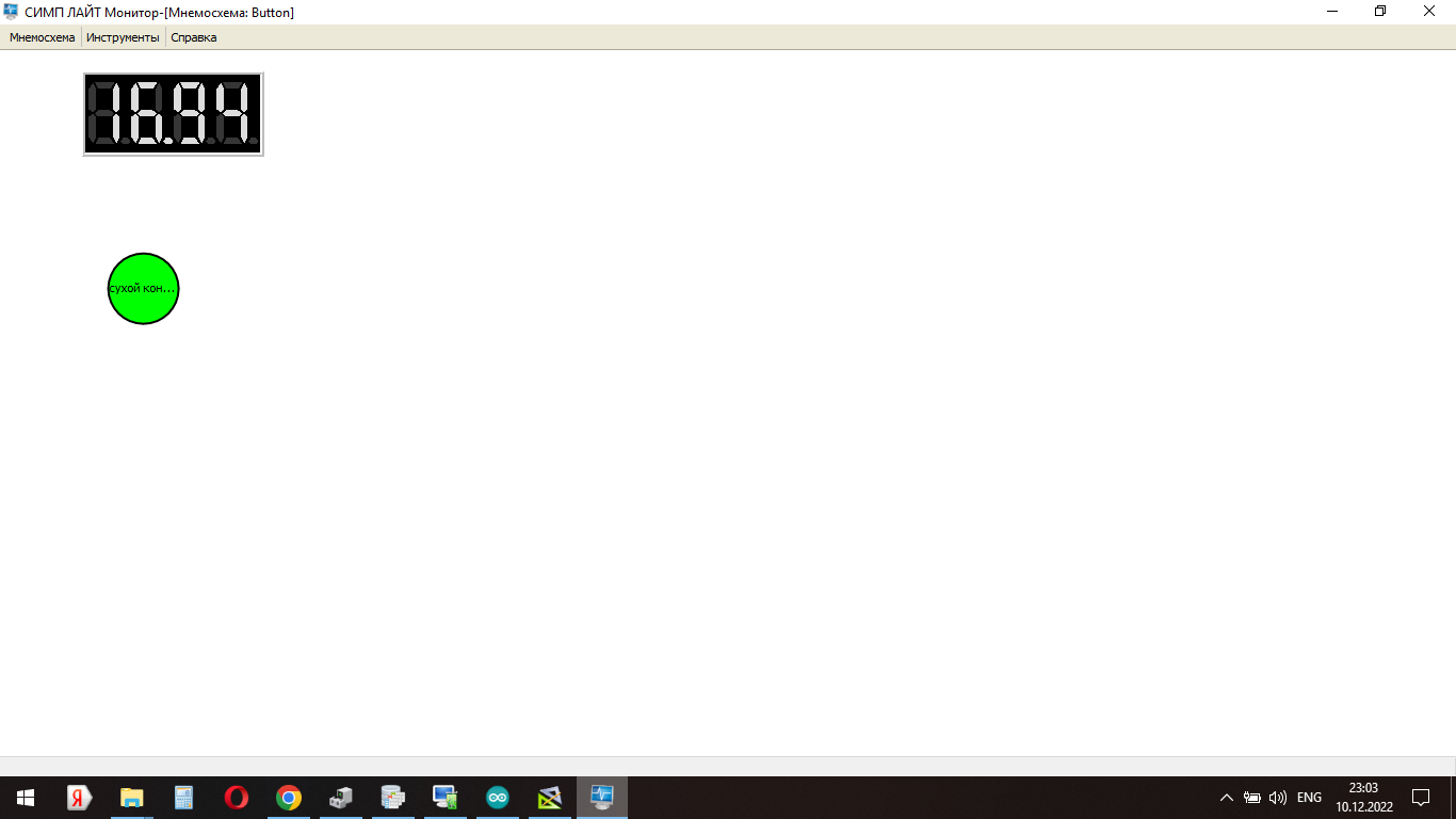

Все получилось. как говорится “Не мытьем, так катаньем”.
Всем спасибо, особенно nik182.
(в скетче результат умножил на 100, а в СИМПЛАЙТе вставил формулу, разделить на 100.)

и это неправильный алгоритм, ты два раза теряешь в точности, смысл?
Передал значение с аналогового пина оно у тебя умещается в uint16, а на приёмной стороне умножить на 5.0 и разделить на 1023.0
PS но по сути тоже неправильно, так как 5.0 берёшь с потолка
