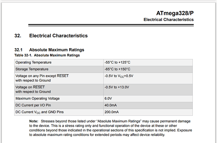

Так-то все верно, просо в схеме ТС при напряжении более 5,5 В уже у ардуины начнутся проблемы. Снявши голову, по волосам не плачут.

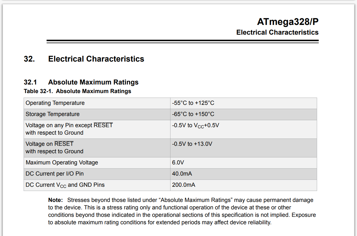

я уже давно не в теме, но стандартно было допустимо 200 милливольт, а вообще контроллер не работает на сферического коня в вакууме, что там еще к нему подключено неизвестно, стандарт 5 вольтовой логики допускает максимальное напряжение в 5.25 вольта + 0.2 пульсации, поэтому и высказался, что 5.5 очень оптимистично

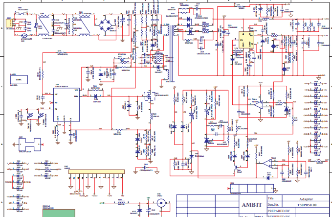

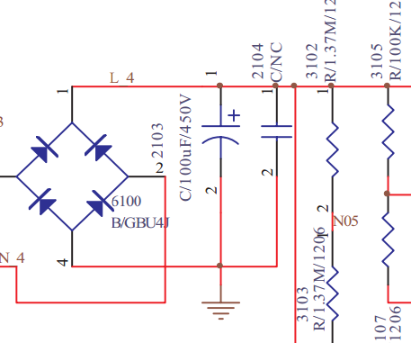

Чтоб далеко не ходить. Вот здесь схема бп монитора PHILIPS, без корректора

Конденсатор на 450V

P.S. Полная схема
В фирменных, что подороже, и в обычных, без коррекции, встречаются на 450V. Я думаю, тут больше в цене дело
В общем так оно и есть.
Года 4-5 назад меня попросили сделать БП на замену минвела, т.к. тот не устраивал в плане надежности, так да, поставил в новом бп входной на 450В и еще стопку правильных конденсаторов, это к его 8 или 10-ти видам защит, уж не помню скока их там точно.
