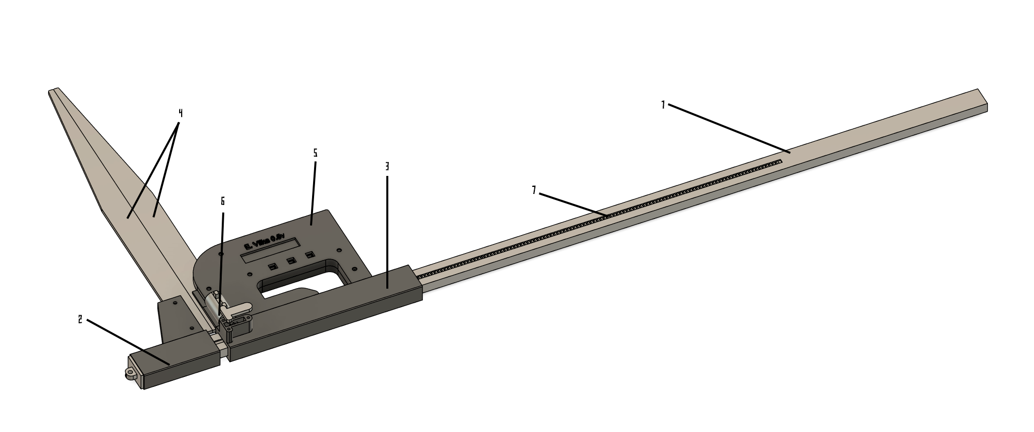

Я начал с самого простого варианта и решил построить устройство на основе многооборотного потенциометра, используя для передачи вращения реечную передачу. Я понимал, что это не самый надежный вариант, так как потенциометр может быстро выйти из строя, особенно в полевых условиях. Но всё равно решил собрать прототип. Впервые работал в Fusion 360, так что, возможно, есть некоторые недочеты.
Общий вид прототипа:
Устройство:
  1. Линейка — изготовлена из алюминиевой квадратной трубы 12х25х1.5 мм длиной 1 метр.
  2. Неподвижная ножка — жестко закреплена на линейке.
  3. Подвижная ножка — перемещается вдоль линейки.
  4. Вилки — прикладываются к стволу дерева.
  5. Корпус для электроники.
  6. Многооборотный потенциометр на 10 кОм.
  7. Рейка.

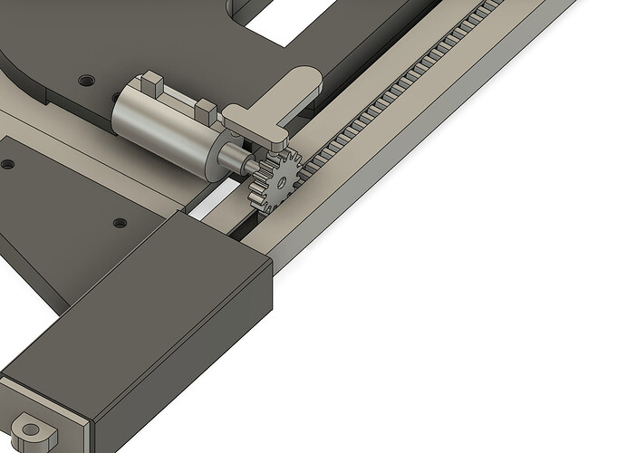

Так выглядит реечная передача:
Скоро соберу прототип полностью. Конечно, в модели оказалось больше косяков, чем я предполагал:
  1. Не учёл усадку деталей при 3D-печати, из-за чего некоторые элементы не становятся на свои места.
  2. Корпус для электроники оказался маловат, чтобы удобно развести проводку.

При такой конструкции (с шестерёнками, напечатанными на принтере) “обычный” энкодер (для измерения угла) не имеет смысла.
Из-за люфта в шестернях врать будет маманегорюй.. В этом варианте нужна безлюфтовая передача.
Которую на коленке изготовить не так-то просто..
Можно попытаться соорудить “измеритель” на базе готового линейного энкодера.
Например, вот такого.
Размеры будут, конечно, не мелкие, но для измерения диаметра столетнего дуба - самое тО. :grinning_face:

А Вы не подумали о том, сколько проживёт многооборотный резистор в режиме вращения с приличным кол-вом оборотов в сек. ?
К тому же ещё и с “математикой” будет вынос мозга..
В данном случае, ИМХО, наилучшим вариантом будет линейный абсолютный энкодер.
Тот, что я предложил ранее, например. Или ему подобный.
Ну а если религия не позволяетцена пугает, то вместо резистора вполне неплохо впишется оптический инкрементальный энкодер. Типа такого.

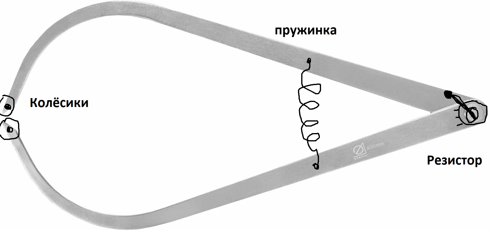

Можно проще. Привяжите грузило к концу и вместо обхода, как хлыстом махните. Можно нихромовый провод намотать и мерить сопротивление.
Калибровать просто растяните до отметки и все.
Мне кажется это усложнение чем упрощения, легче подойди к дереву прислонить ножки и сохранить измерения.
Не проще. Ваша конструкция не универсальна к диаметру дерева. Может не хватить расствора механики.
Это какой же бюджет, если ни рулетка за 5000руб(с почти готовым функционалом), ни линейный энкожер(даже дороже и может на много) не подходит?
Вот, почти “из говна и палок” АВТОМАТИЧЕСКИЙ ИЗМЕРИТЕЛЬ(без неонки)
Переменник лучше линейный и тогда может обойдётесь мапом.
