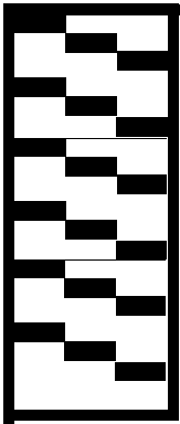

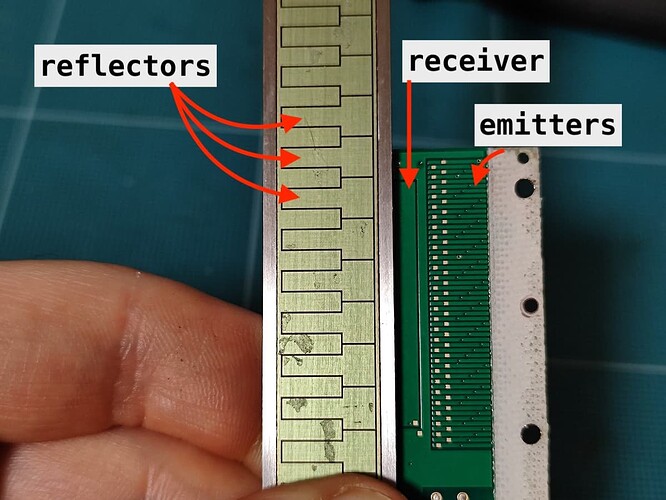

Ну вот исходя из конструкции штангенциркуля как на картинке
Учитывая, что точность нужна не высокая надо на рейке сделать рисунок на белом фоне чёрные прямоугольники вот так
Допустим рейка метр, каждый прямоугольник шириной 5мм. То есть рядов будет 200. Сверху на рейку крепится подвижная часть, в которую в ряд встроены 3 оптических датчика, считывающих силу отражения. Они светят на рейку и ардуина считывает как сильно отражается свет. Есть модули датчики препятствия на ИК светодиодах. Далее, можно двигать подвижную часть и при движении будут срабатывать по очереди датчики на чёрную метку. По тому в каком направлении переключаются датчики ардуино будет понимать в какую сторону двигается подвижная часть, а по тому, чколько раз сменилось положение будет мерять сколько по длине пройдено рядов. При включении вы ставите в ноль и пока питание подано ардуина будет относительно него выдавать количество меток от нуля. Если каждая метка 5 мм, то количество меток умножаем на 5. В итоге точность будет 5мм.
