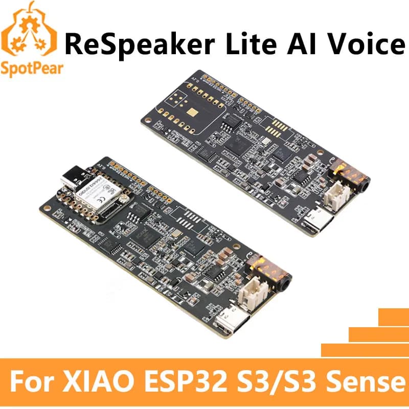

Есть плата с выходом на 5Вт, к ней я хочу подключить Яндекс станцию 2 на 30Вт.
Соответственно нужен усилитель, но я с ними не разу дел не имел, поэтому прошу у Вас совета, уважаемые форумчане.
Посоветуйте усилитель на 30Вт цена/качество, так как плата имеет качественный аудиочип XMOS и у Яндекс станцию 2 довольно хорошие динамики, поэтому не хотелось бы поставить дешёвый усилитель от которого бы весь проект хрипел, но и переплачивать много денег не очень хочется.
Бюджет 2000 Российских рублей, плюс-минус.

  1. Что за плата на 5Вт? На какое сопротивление «выход 5Вт» рассчитан?
  2. Что за Яндекс станция (модель/марка).

ReSpeaker Lite AI
Яндекс станция 2
Заблокирована, но полностью исправна, купил на авито за 2000 (о том, что она заблокирована я знал, купил под идею, использовать колонку для умного дома домашний ассистент).
Плата → усилитель → Динамики Яндекс станции.
В станции стоит усилитель. На его вход можно и 5 милливатт подать. Лишь бы напряжение 1 вольт было.

Если станция всего лишь заблокирована (программно), то её усилитель должен быть исправен. Значит нужно её вскрыть (у меня никогда ничего подобного не было, может быть и без вскрытия обойдется - тут пусть знающие подскажут), найти вход аналового аудио и подать на него сигнал с платы. Только 5Вт тут конечно овердохрена, нужно будет или с предусилителя сигнал брать или нагружать на что-то типа резистора МЛТ-2, с него на эмитерный повторитель и потом через аттенюатор понижать до нужного уровня.

Вы правы нужно по идее покопаться в самой станции, но я хотел удалить все её внутренности и заменить на свои.

Там джек есть.
