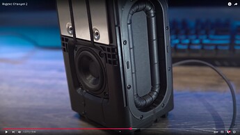

@МелкоМягкий Вот рабочий вариант.
  • 2 широкополосных динамика по 15 Вт, 63,5 мм
  • 2 пассивных излучателя — 49,6 × 125,5 мм каждый
Если там еще посмотреть на размеры адаптера, откуда все это питается, то конечно 30 Вт просто стремно.
ТС, что написано на адаптере?
60 Вт.
Так обычно не пишут, напряжение ,ток.

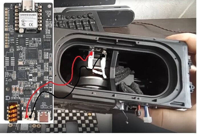

В качестве предложения, открыть колонку, измерить сопротивление динамика.
Измерить напряжение на выходе адаптера.
А фото с линейкой заодно.
Симметрична.
Закрытый ящик, 2 крохотных динамика с огромным ходом диффузора на резиновом подвесе, пассивки изображают басы. Это 30 Вт RMS?
Завтра разберу, посмотрю, как там всё устроено.
Шлейф не оборви при разборке!
Вот-вот, разбери, посмотри, измерь.

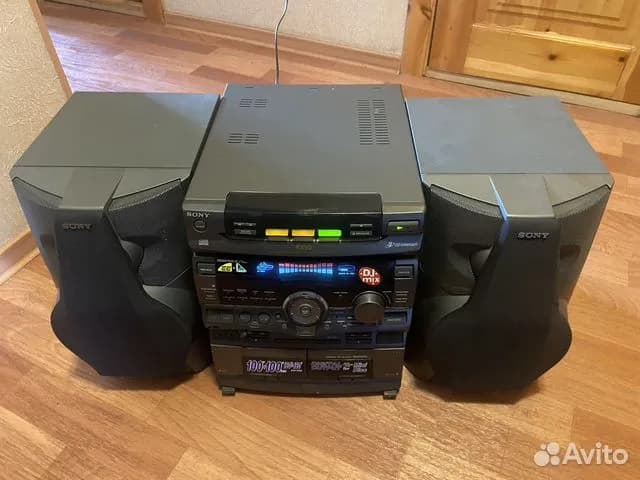

У меня sony rx90
Звук во :+1:
