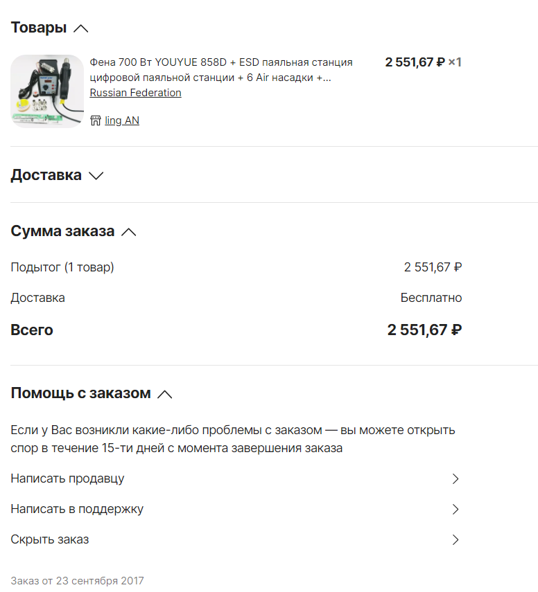

с 17 года пользуюсь такой, я не помню чем + от простой отличается
https://aliexpress.ru/item/32657929118.html?spm=a2g2w.orderdetail.0.0.2a5a4aa6VPlF8S&sku_id=12000032372375808
гыыы и подорожала всего на 250рэ!
короче Дед - дешево и сердито :+1:
