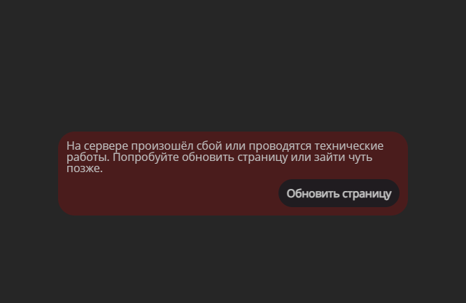

Вот плата для пятивольтового бесперебойника. Правда, на 1 А
https://aliexpress.ru/item/33016870057.html
Что-то ссылки криво с алика вставляются… По крайней мере у меня не открываются ни моя выше вставленная ни эта(
у меня такая же хрень.

Это сайт временами чудит. Выделите текст ссылки и вставьте в адресную строку
