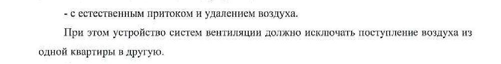

Новый Черкеский стандарт?
Это Вы прямо сейчас придумали?
А если открыть матчасть, а именно СП 60.13330.2020, то … сами почитаете или мне цитировать?
Зачем новий, слюший! Весь аул так строили!
открою вам страшную тайну, 90% населения живёт в домах постройки СССР, а так да, вижу ещё ужесточили
а @Komandir не просто так поднял тему о вентиляции, 100% живет в доме постройки до перестройки и запах жареной рыбы от соседей ему знаком
