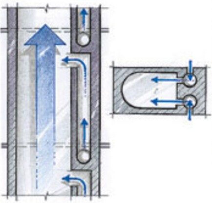

я добавлю, ибо вляпался он уже второй раз.
я живу в доме серии П3-17, рядом стоит П44-Т
и я, и приятель из того дома, в начале 200х покромсали вентиляционные короба, я телик туда запихнул, он умудрился холодильник))
в 18-19 году, управляющая компания, заставила восстановить короба.
так что устройство вентиляции в этих домах, я знаю не по наслышке.
оно такое
никаких “через этаж”
и в помине там нет.

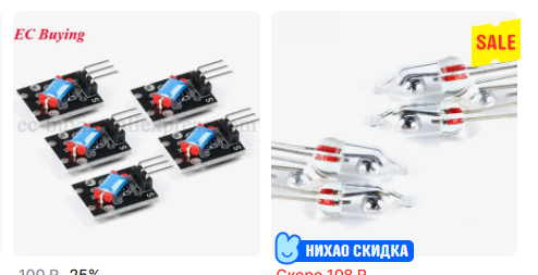

@Мишутк Ещё вариант типа датчика угла наклона
ХЗ как там синенькие устроены, а стекляшки вряд ли с платиновыми электродами. Тупо к картонке и на скотч к стене :grinning_face:
