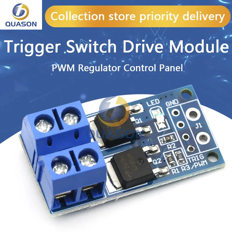

Есть у меня из стартовой закупки для временной затычки на стенд такие “Quason Module 15A 400W MOSFET”, но их целиком жалко и толсто ставить в устройство.

Это не проблема при наличии отдельного модуля. На нем отлаживать, в устройство - отдельным транзистором
Советую купить мешок силовых транзисторов.
Ну, а, например, вот с этого же самого модуля на мосфетах, что для ардуинщиков, пересадить к себе на платку, либо просто заказать таких же по отдельности - решение? В составе модуля они по 25р с алишки (2шт на модуле за 45-50р).
