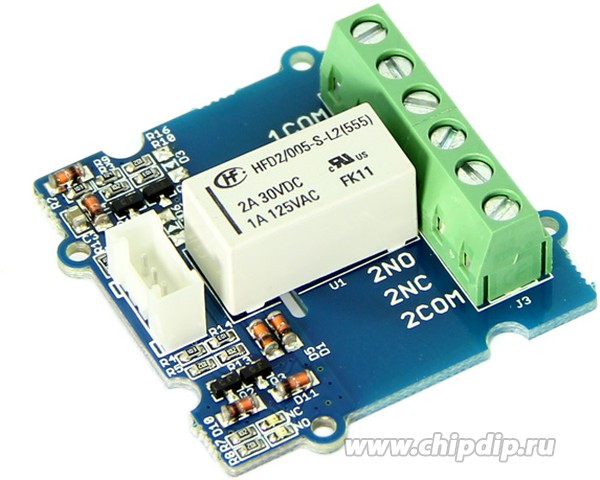

есть 1-2-4-8 реле в модуле. Управляются потенциалом: вкл-откл.
10А 220В. Питание 5В (есть и на 12В)
Я смотрю даташиты на само реле в модуле - оно не бистабильное как я понимаю (ошибаюсь?). После снятия питания оно вернется в исходное положение.
не видел здесь, в этой теме, от вас запроса на бистабильные, это вообще экзотика.
В самом начале темы вобщем-то все ТЗ на поиск комплектующих и было указано
Как минимум, для примера с чего начать - через что щелкать релюшками (импульсными или с удержанием), сейчас надо HFD4-4.5-L, HFD2/003-S-L2-D, HFD2/005-S-L2-D, JQC-3FF-S-Z.
В списке бистабильные и обычное.
На готовый модуль управления бистабильным реле я бы согласился для начала.
Поскольку питание всего идет через лабораторный блок питания, скорее схема помрет от голода, чем полыхнет. Сдуру выкручивать лимит тока повыше желания нет.
Блин, так я ж давал ссылку! Вы вообще читаете, что Вам пишут? Вот Вам модуль бистабильного реле специально для ардуиновских проектов, кушайте.
