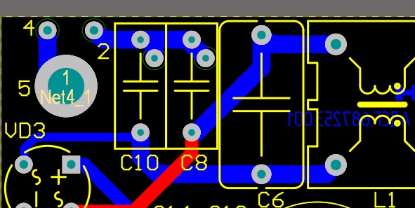

Правльность подключения, заземления станины устройства

Имея неоднократный опыт сертификации оборудования и БП в НИЦ “Охрана” в Балашихе, а ето было еще когда систему сертификации не превратили в гнусную кормушку. (Тут кстати довольно скользкая тема, поскольку тогдашняя сертификация подразумевала не только проверку самого оборудования, но и выездные проверки производства с их стороны, и фсе ето за ваш счет. И эти выездные проверки были не тока в России. )
Так вот, возвращаясь к этим пресловутым конденсаторам и заземлению, что ранее упомянуты, могу сказать, что с тех самых пор конденсаторы в БП всегда стоят, но вот подключать их к корпусу или нет для того есть особая перемычка.
для примера фрагмент одной из плат. где контакты 2 и 4 как раз место для установки такой перемычки, а 5 это точка крепления и заземления платы.
схематический рисунок на картинке в посте.
как правильнее и безопаснее подключать в таком случае? И с точки зрения безопасности и с точки зрения совместимости?
Если в сети и розетке есть заземление, то подключайте. Иначе нет.
естественно, иначе на корпусе получим 110 вольт
спасибо! А что касается минусового проводника блока питания на заземленный корпус?допускается ли такое подключение?
заземление развести звездой от основного контура, т.е. на стол, мотор, и бп везде идет свой провод заземления. Если конечно там не десяток метров до основного контура.
заземление соединить с -24 прямо на клеммах БП.
питание электромагнита тянуть отдельными проводами + и - прямо на него. (в результате образуется вторичный контур земли по цепи -бп, но ВЧ помехи бп по нему бегать не должны и цепи питания и заземления в целом независимы) , т.е. тут как бы выбор меньшего из зол.
