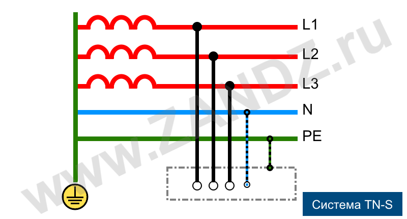

как я понял, во входном щитке повторное заземление выполнено по системе TN-C-S. Если будет перекос фаз, то на вашей заземленной станине, которая находится на значительном удалении от контура заземления, будет какой-то потенциал относительно пола при такой системе заземления. Здесь нужно делать уравнивание потенциалов или применять систему заземления ТТ станины. Делать контур заземления рядом со станиной и на него заземлять. РЕ проводник от щитка тогда не нужно тянуть, а только нулевой.
скорее TN-S
Больше на это похоже. На TN-C-S и на ТТ не похоже.
Взял бы нормально все расчертил и гадать бы не пришлось на что похоже.
Ну если с подстанции идут 5 проводов, то TN-S. Но я сильно сомневаюсь.
