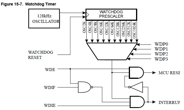

Вот только на AVR вачдог не умеет прерывание делать. Он тупо сбрасывает МК. И чего? Городить запись в ЕЕПРОМ, чтоб МК мог определять когда он был сброшен? Ах да, ещё и RTC нужно прикручивать. Веселуха получается.
Да ладно :thinking:
А как же люди делают засыпание на минуты или часы?
На какие часы? Там максимум неск. минут. Не обломаюсь ща покажу.
ты чета хватанул…
Молодой, неопытный…)
Ждём, щас он покажет :slight_smile:
Who Вам это сказал? Вас обманули, шлите их на whoy. :slight_smile:
Стопэ! Понаписали тут) некоторые Меги да, могут прерывание вызывать, каюсь.
А вот период максимальный 2.2с при 3вольтах.
и “некоторые тини” тоже :slight_smile:
