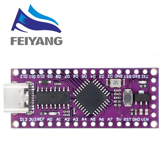

Как на них скетч загрузить хоть, проверить?
Установил на IDE дополнительные платы эти, но там в настройках какая-то белебирда.
Разобрался кто с ними?

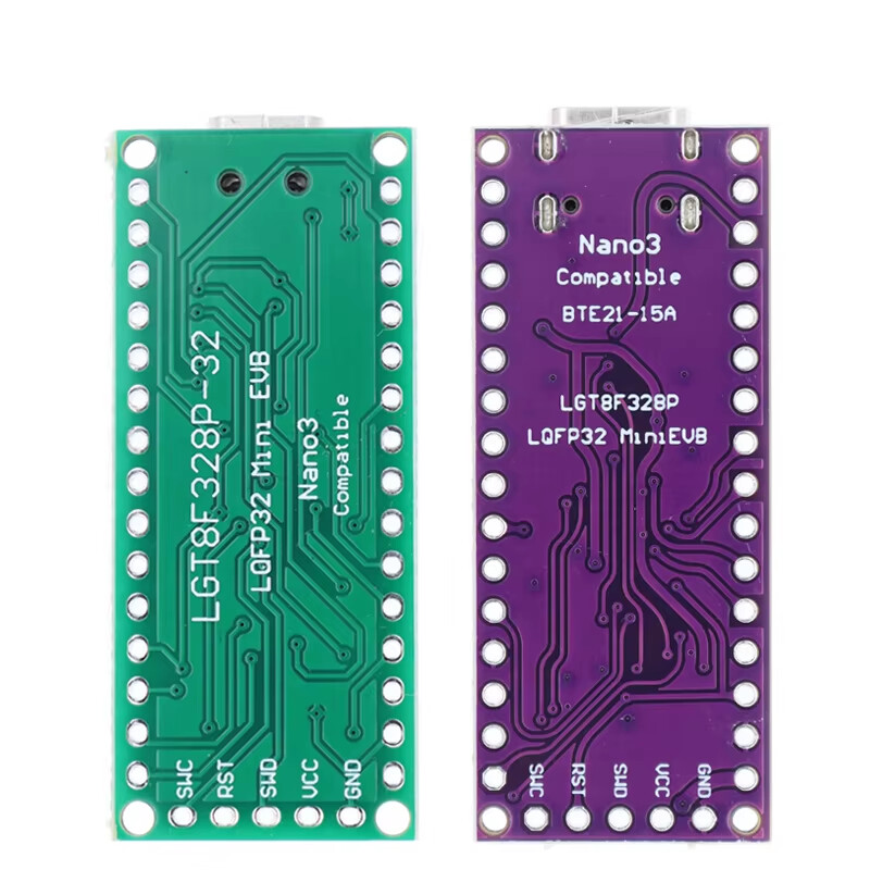

А так прикольные. Односторонние. Балгарочкой дырки сточить по бокам на половину и можно на плату паять. Кварц ток на моих зажмотили почему то.
какая такая билиберда? ну и выбирай свою, 32 пиновую

Нормальная плата. Никаких претензий. Мне правда больше Wemos XI нравится, но только их не выпускают уже. А жаль.
Я брал не позднее года назад пару штук у разных продавцов “на поиграцца”. Одна прошилась нормально и даже работала как барометр с bmp180 и tm1637.
Со второй никак не мог справиться, в итоге прошилась не напрямую из IDE, а через другую nano, если будет такое, ищи по поиску “LGTISP”.
Скорость загрузки на нее вроде 57600 надо ставить, емнип.

А драйвер то ей нужен какой? А то она у меня так красуется
Ну это стандартные настройки как они появились. не работает. Мож ей загрузчик нужен?
нет, так всё своё, ты ей загрузчик точно не зашьёшь, что значит не работает?
Ну все как с обычной наной, когда либо драйвер слетел либо rx-tx подключены к модулю какому нить, тож такое бывает avrdude: stk500_recv(): programmer is not responding
скорость выставил
Да она по умолчанию. Ща попробую драйвер поставить holtec для usb
