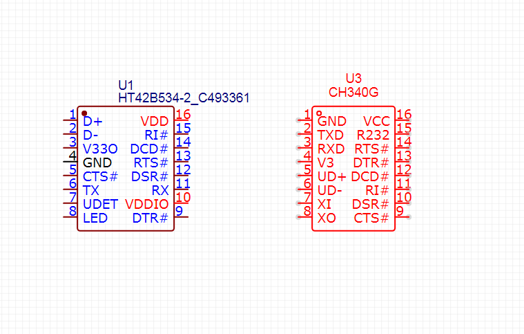

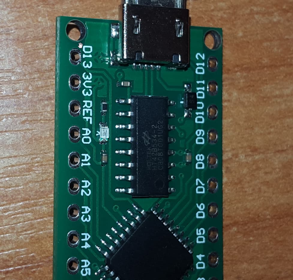

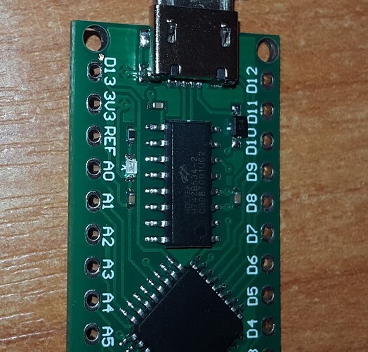

покажи всю плату, там стандартный CH340 на моих был

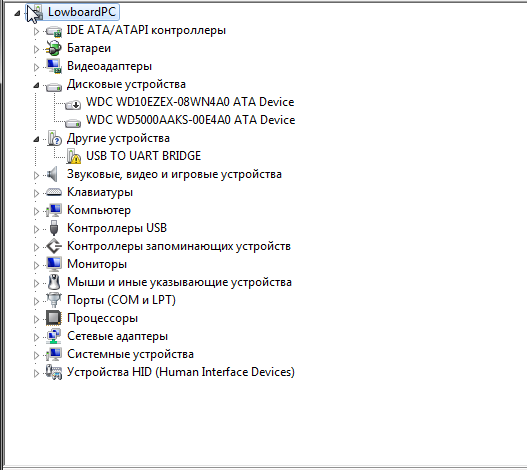

На моей usb порт на holtek HT42B534 и с ней почему то драйвер официальный с их сайта не пашет. В этом сопсна и проблема. Скоро другие платки подъедут, с ними проверю, может эта только кривая.
Интересно, у них с CH340 распиновка одинаковая?)

попробуй Zadig ом поставить
что то установилось

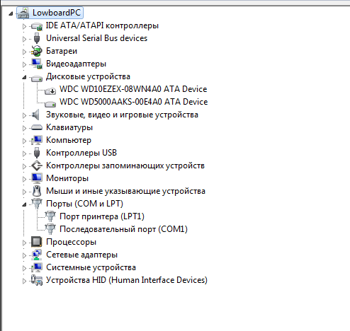

COM-порт то добавился новый?
Ищи драйвер, у меня таких плат не было

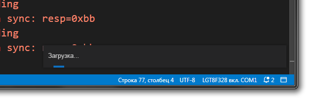

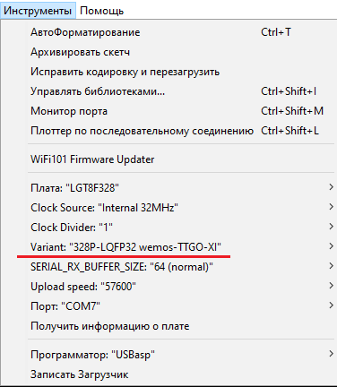

Да я уже все перепробовал. Остальные настройи теж. кроме частоты. на плате кварца нет при 32 в компиляции пишет не поддерживает. поставил 16
у меня сейчас одна. другие приедут надо их проверить. мож с этой что то не то

брали бы сиреневые на ch340 и тайп-с, вопросов бы не возникало.
он мазохист уже потому, что взял LGT8F328P
