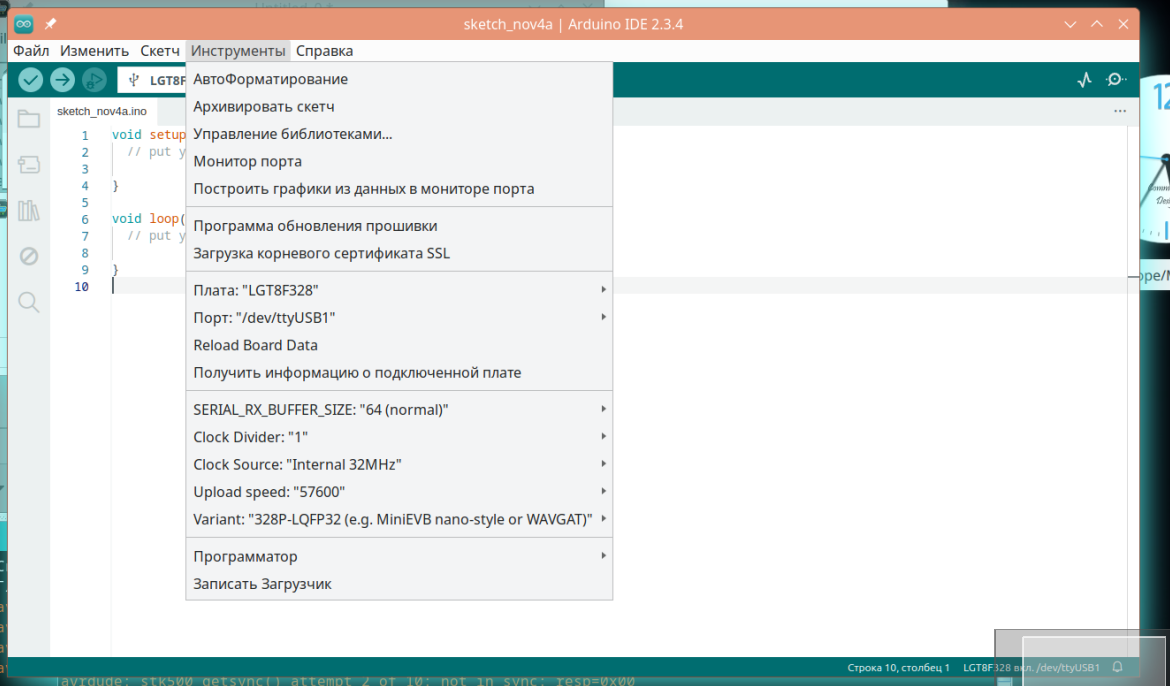

IDE 1.8.19 ставиться из коробки по умолчанию, как говориться, на Оф сайте есть новее, и вроде как веселей.
Вот не задача. Эта порты и CH340 отлично видит а новые(всякие пробовал) не хотят видет USB подключения.

Пока справился с монитором порта, с горем пополам начала работать LCD монитор, и начались перебои самой IDE-шки, пока не разобрался толком, поэтому дернулся за новой версией, но она вообще не стала видеть порты USB как меня это достало.

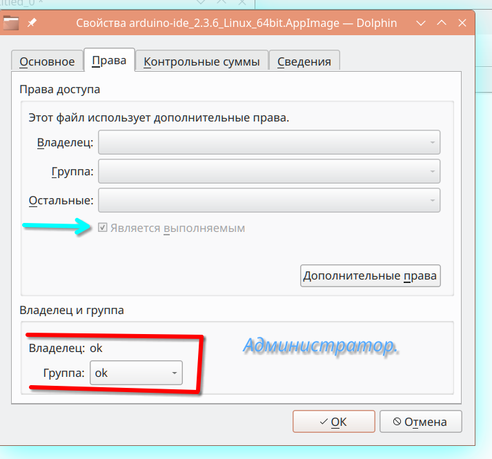

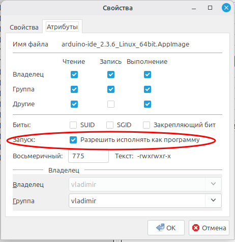

сегодня прямо версия arduino-ide_2.3.6_Linux_64bit.AppImage пришла, но запуститься не пожелала вообще, да и не настаивал. В голове: опять сначала на кому-качало и закрыл.
Собствеенно так и есть. Отвечаю что было всё ясно, и не было не досказанности.
А права не сложно поменять, во всяком случае в linux-се.

сегодня порты выдали новый(глюк) они стали определяться как должны быть из коробки /dev/ttyUSB0 и заработали.
столько времени убил драйвера подогнать

новая ИДЕ не показывает тебе порт пока ты в него не включишь “пациента”. Это не ошибка. Нельзя выбрать порт, пока он пуст. В отлитчии от старой ИДЕ.
Но лучше всего поставить VS Code с нужными плагинами. Есть и минусы у такого, но плюсов гораздо больше. И главный - это всякие автопомошники и даже ИИ.
