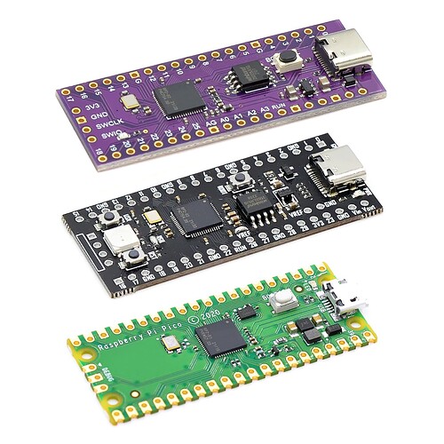

зеленая и черная отличаются только обьемом флеша, пакеты и библиотеки одинаковы

не только, в программном смысле они все одинаковы, в аппаратном разные, и по периферии и по распиновке.
кстати черные есть на разный объем флеша.
а чем они “по периферии различаются” ? вроде проц на всех один и тот же
Там всякие светодиодики и кнопочки дополнительные

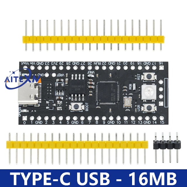

Я заказал чёрную на 16 Мб, с тремя кнопками (зачем столько?).
резет бут и пользовательская
Пользовательская это для использования в скетчах?
ага, там еще и диод адресный
чтоб поиграться паять не надо было
