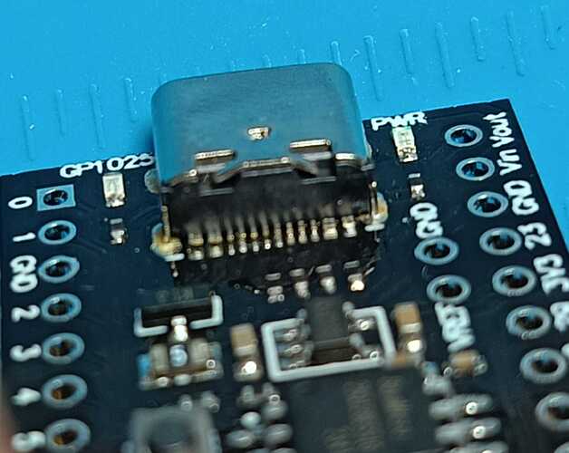

Подниму тему. Пришли две черные платы - на 4 и на 16 МБ. Первая работает, тестовый блинк влетел, как по маслу. Вторая работать отказалась, светодиод питания светится, но к компу не подключается, раздел PRI-RP2 не появляется. При детальном рассмотрении оказалось, что разъем USB наполовину висит в воздухе
Ладно, достал паяльный столик, положил на него плату, прогрел, посадил разъем на место. Потом еще повозился с паяльником, плата стала определяться, раздел PRI-RP2 стал появляться, прошивку стал принимать. Но, с..ка, тестовый блинк, который на первой плате работает, здесь загружается, но работать не хочет. Реакции вообще никакой. Что еще проверить можно?
Я гдето писал, там перемычку надо замкнуть,нет под рукой, поищи, либо тут на форуме, либо на самой плате.
Если ща не путаю, я там про RGB светодиод упоминал.
Не нето?
Если про перемычку на адресный светодиод, то я ее замкнул. Но на плате есть и обычный светик на 25 пину, он тоже не мигает

Ну либо не 25 пин, либо тестером,может тоже приподнят или его резистор🙄
Нет, звонится. 25 пин на гребенку не выведен, но прошелся тестером по рабочей плате, нашел нужный пин на камне, проверил на проблемном - все звонится. Ссс…ка ((
Микросхема памяти пропаяна хорошо - она крупная, пайку видно прекрасно. Но прошелся для порядку паяльником - не помогло. На камне под лупой приподнятых контактов не наблюдается, пропаян хорошо.
Прошивку для очистки флеша заливал - тоже ничего не дает

Есть у меня еще одна платка rp2040 zero - та вообще не определяется, хотя все пропаяно красиво. Вот к ней и эту определю ))
Не ну на 25 выводе или на резисторе светодиода хоть появляется 3.3 вольта?
Нет, не появляется. Как будто и не для него прошивка написана ))
