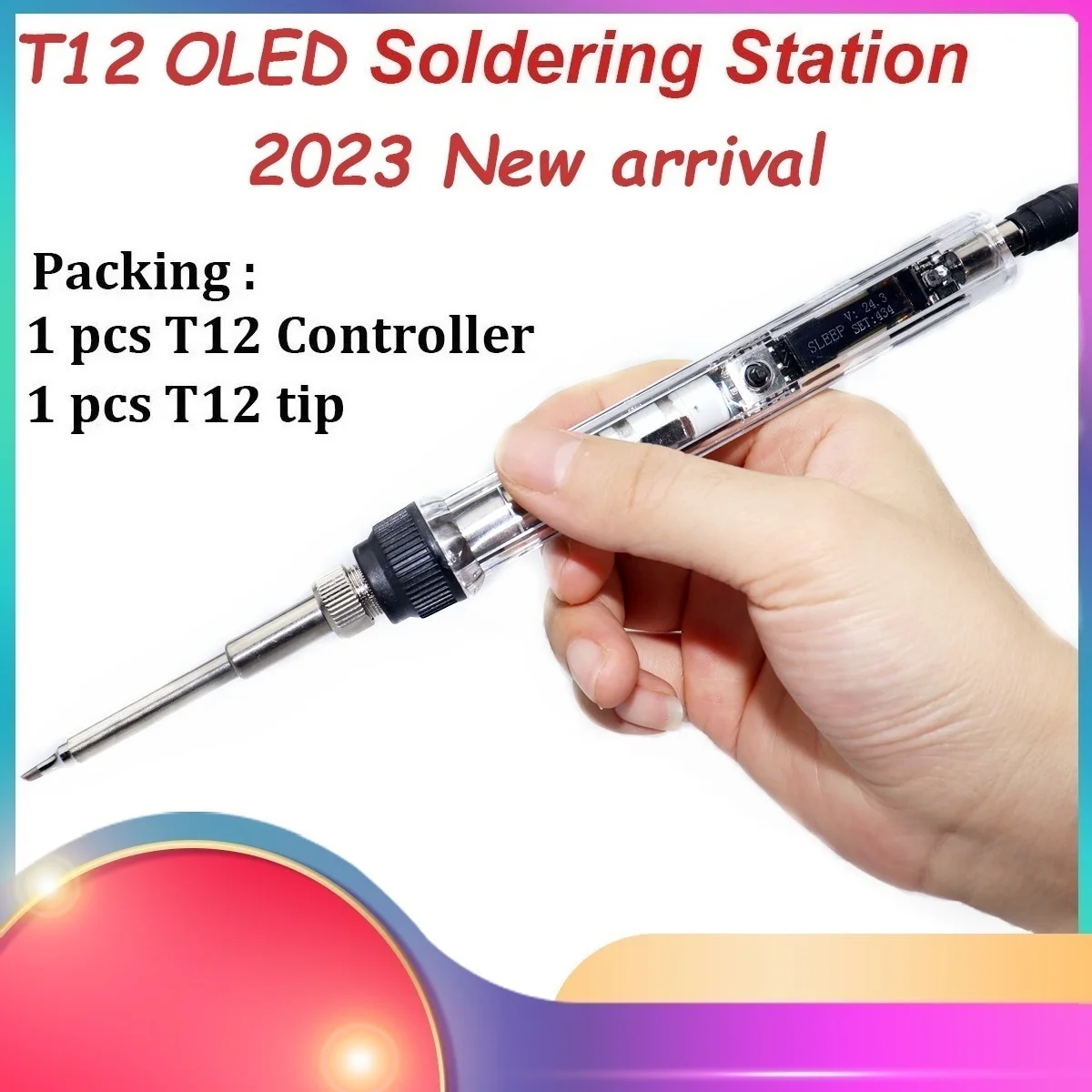

лучше такой
хорошо работает с 18в до 24В, хотя можно и ниже, отлично подходят БП от ноута
а тут сравнительно недорогие жала т12
сегодня еще 3 шт. себе прикупил
Тут есть обзор подобного паяльника, разбор меню и настроек.
https://www.youtube.com/watch?v=g6hvbn1e48s&t=22s
У моего несколько больше функций, чем там описано, есть установка времени задержки сброса нагрева и до какой температуры делать сброс. Например, 90 сек. паяльник без движения - температура сбрасывается до 90 °С, берешь в руку - секунд за 5-6 разгоняется до 300. Есть переворот дисплея для левшей.
PS/ Мой покупался года 2 назад, что по функциям в первой ссылке поста не в курсе.
я Т12 в авто юзал, от прикуривателя - вполне работает, греется конечно дольше, но хватает напряжения нагреть.
да, вполне может быть мобильной версией с 12В батареей, не такой шустрый и мощный, но мелочевку паять вполне пойдет. Там еще в опциях есть настройка на слабый источник.

Именно такой уже 3 год юзаю. 3 жала поменял. Уже привык к одному типу.
