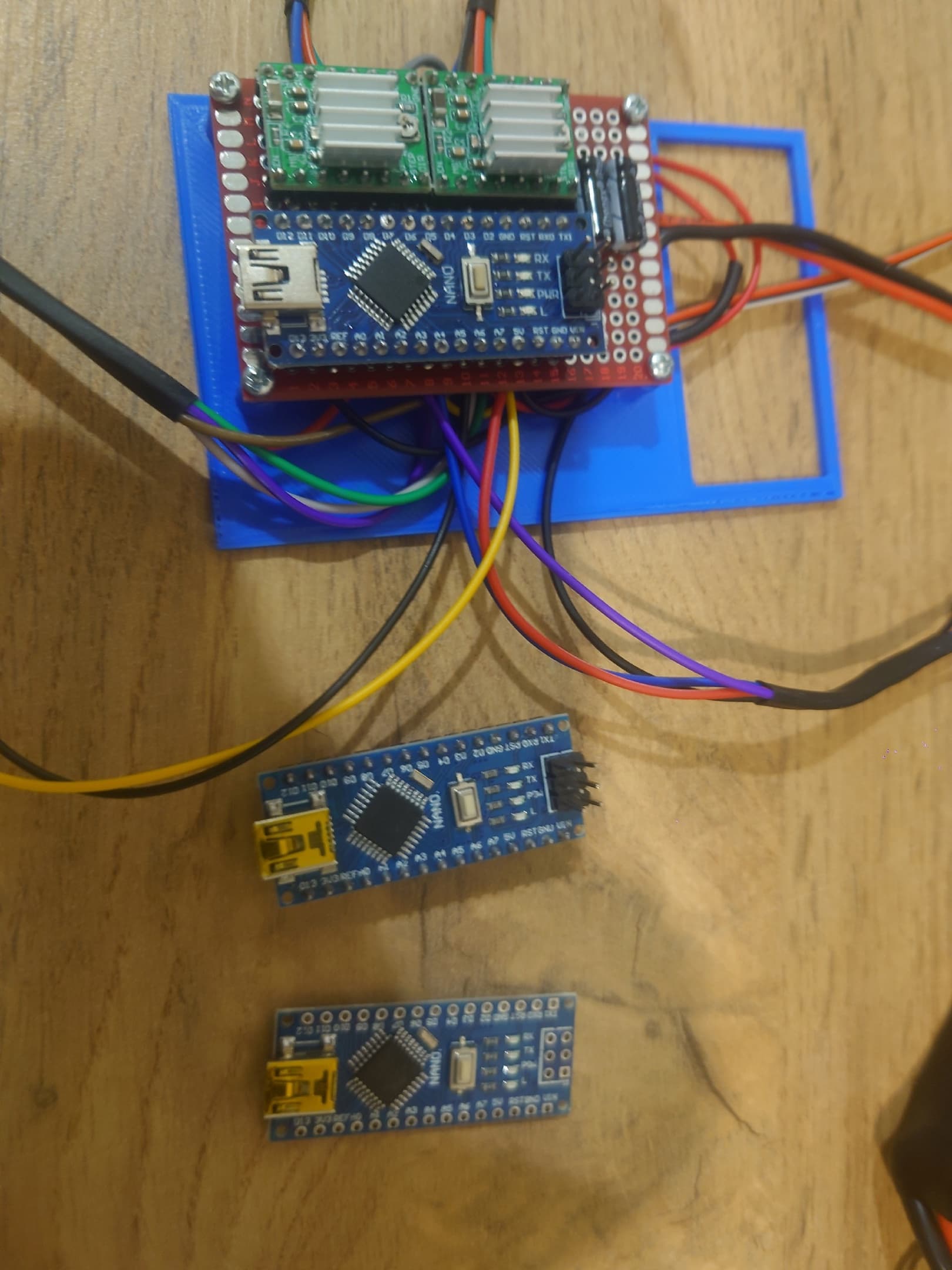

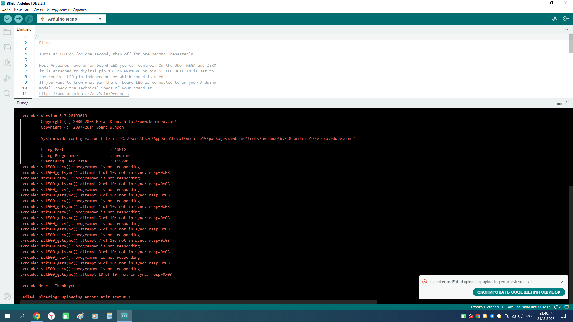

Проблема с ардуино нано
Последний шанс для этих нано…

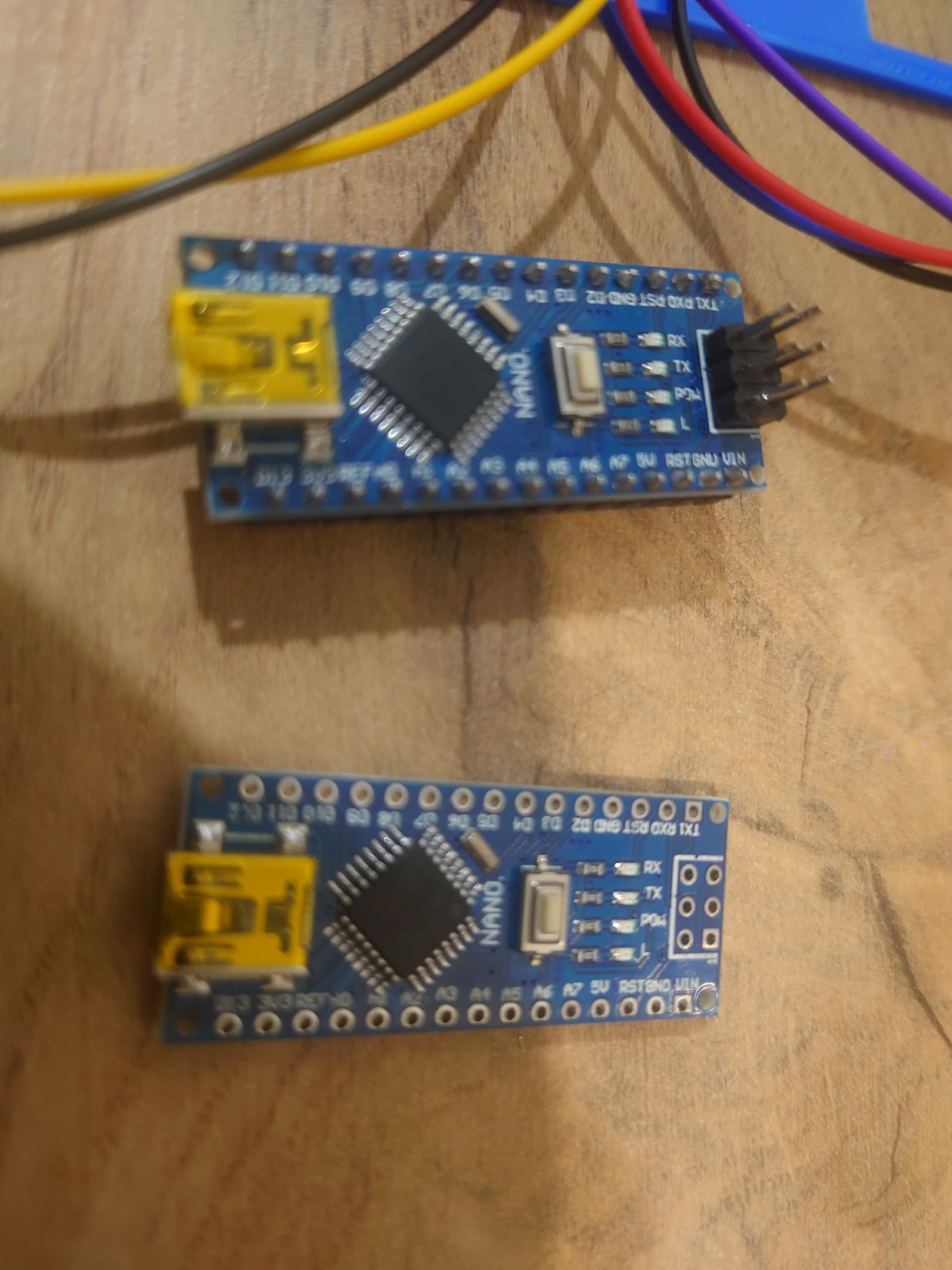

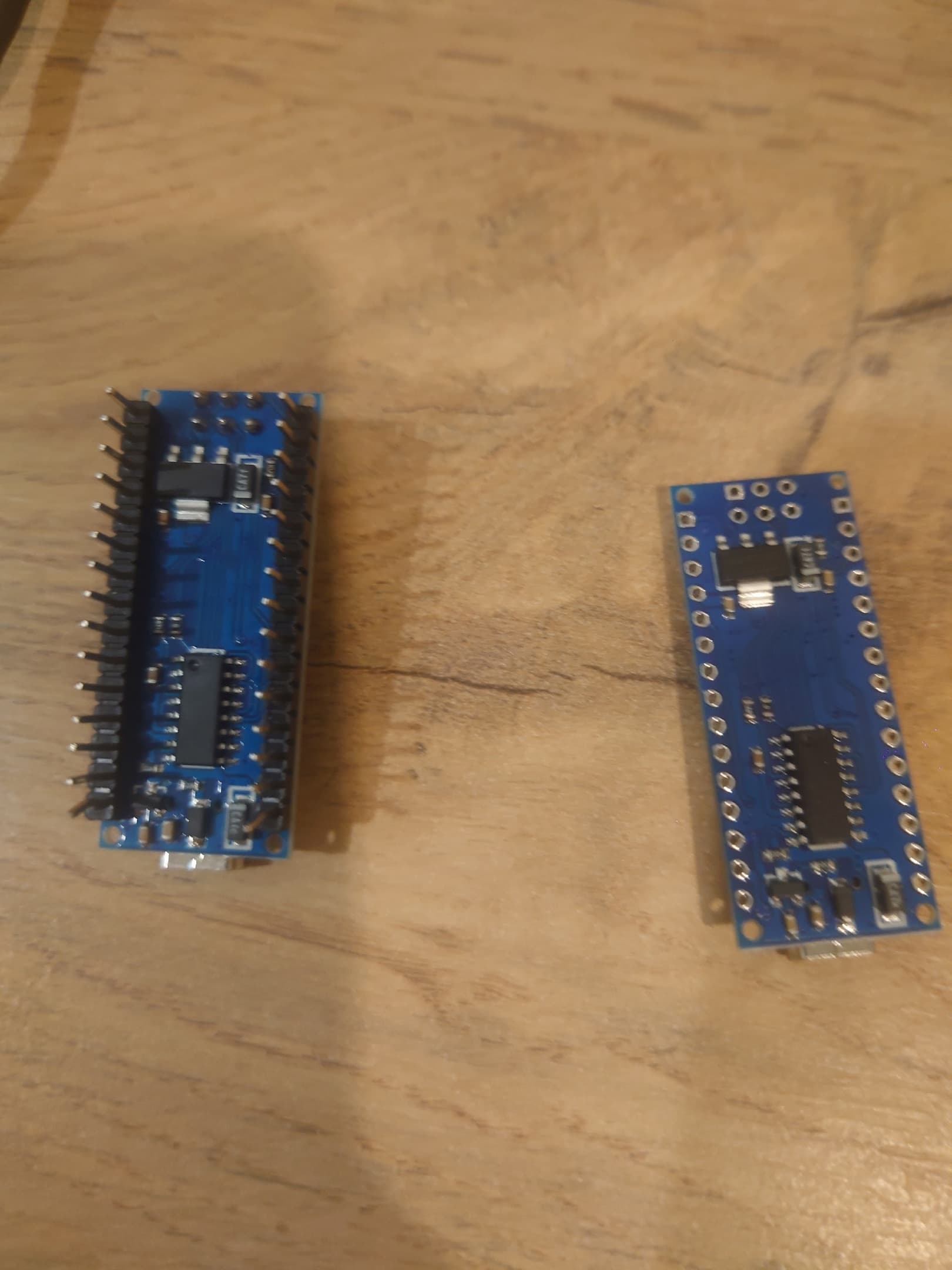

Покажи фото платы общее и вторым - крупным планом наименование чипа
На чипах то что написано?

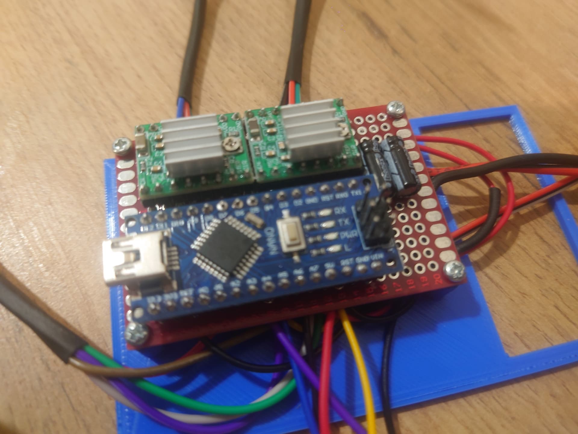

И это… Платы себя одинаково ведут - потому что все были включены в схему (непонятную), или же и просто без схемы - одинаково?
без схемы
Если без схемы и даже через ISP мк недоступен - выкидывай.
Но странно, что все три и купленные в разных местах. Что-то ты не договариваешь.
написано atmel mega 328 p

У меня идей больше нет. Мои ардуино нано (разные, разных годов и из разных магазинов) все как один работают. С мини-УСБ, микро-УСБ, тайп-си, на atmega168/atmega328. Все.

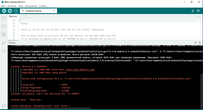

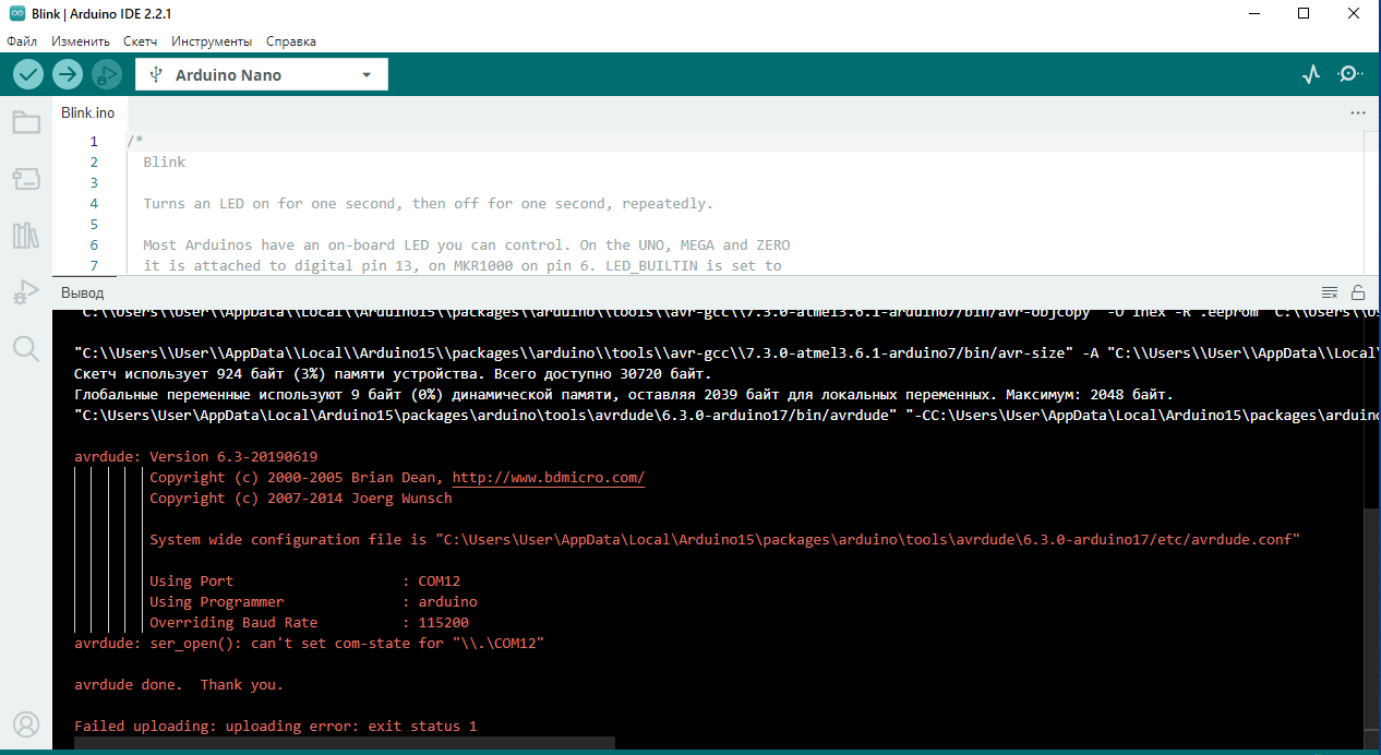

откатил драйвера на 2011 год и переставил нано в 12 порт, теперь выдал вот такое
До загрузчика там дело не доходит, там ттл-конвертер не але. Тут вариантов реально три - драйвера, кабель или сами чипы. Но для трех разных ардуинок из разных мест одинаковые проблемы с чипами маловероятны
Судя по логу - ты через программатор пытаешься загрузить, подключив ардуину напрямую кабелем. Зачем так?
