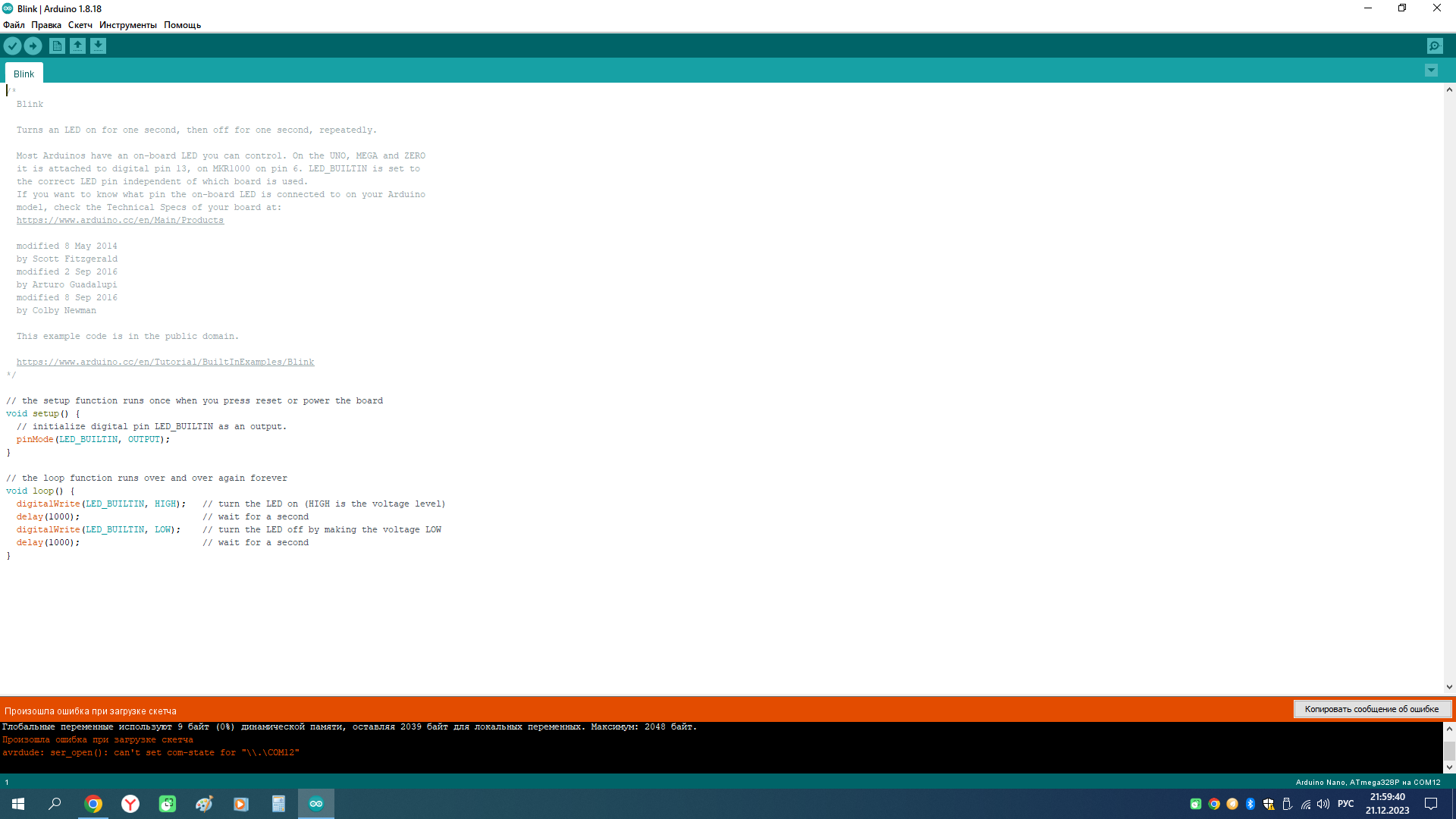

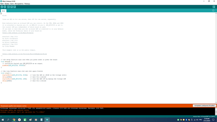

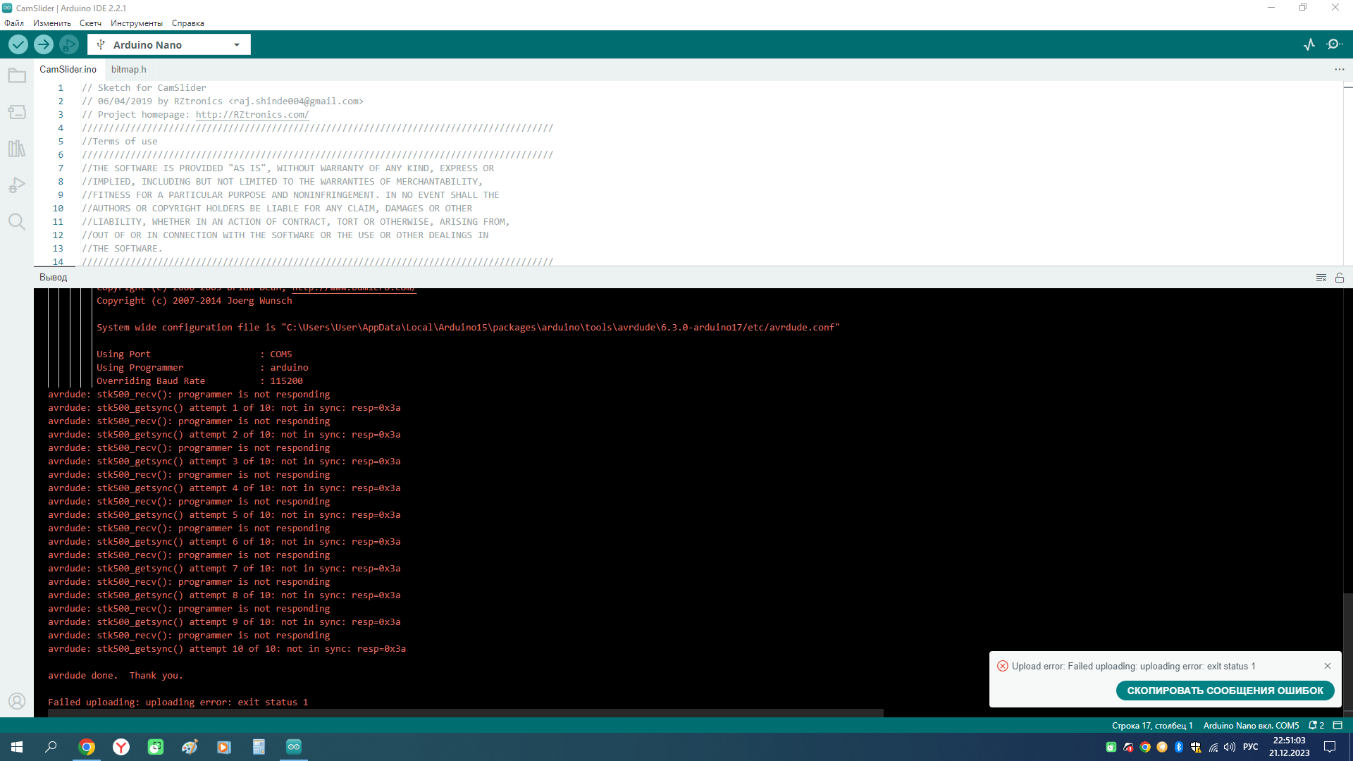

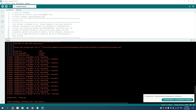

Проблема с ардуино нано
а это на старой версии ардуино

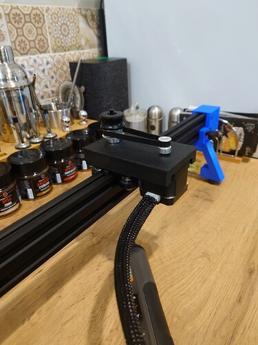

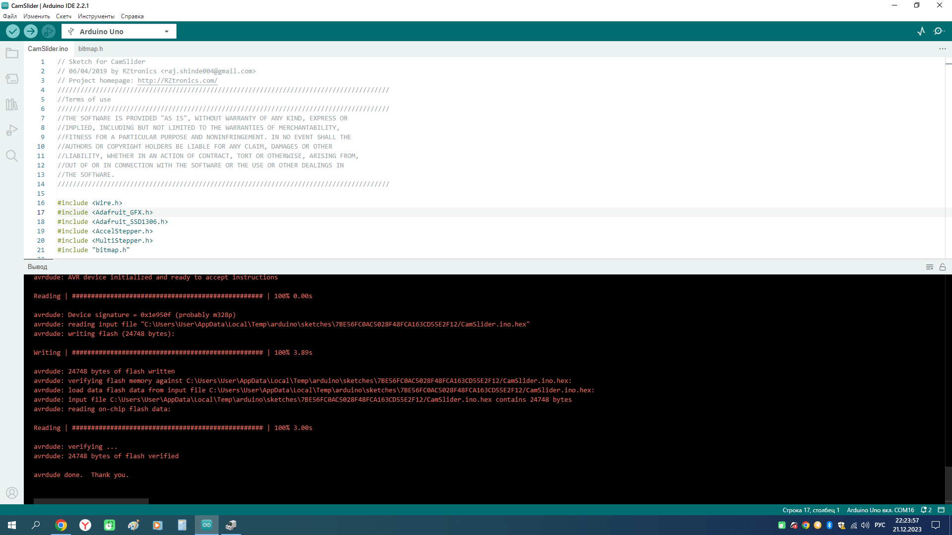

да походу по старинке придется на уно все делать или на мега, там все работало безотказно. Просто они габбаритные. Хотел чтоб меньше места занимало. Делаю сейчас слайдер для видео оператора.
чудес не бывает, была у меня одна нано с оборванным резистором от CH-340 на TX-RX, но чтобы аж три не работали…
вот сейчас поставил уно и все быстро загрузилось… странная фигня

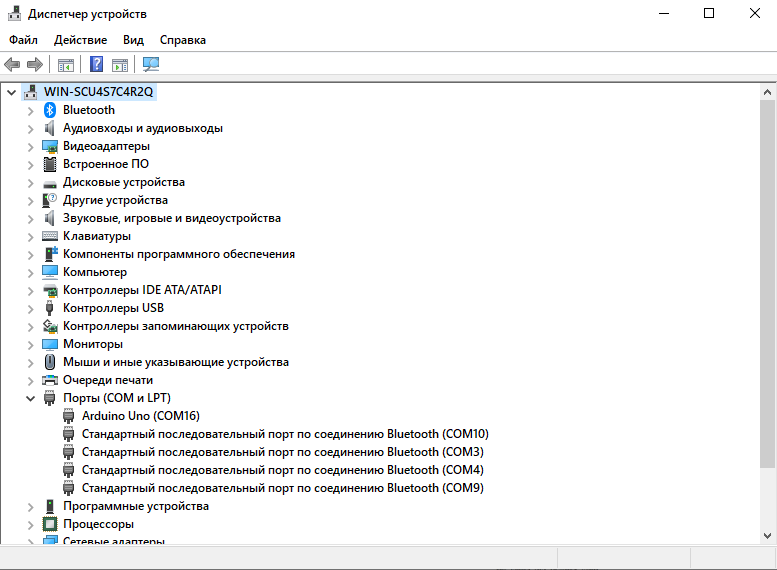

только кабель другой, кроме ардуины, порт USB тот же? Какой номер компорта?
16 порт
UNO на CH340?
драйвер кривой, качай ставь правильный
виндовс какая?
10 тка
ну так, ставь драйвер умеющий работать с 10-й
к сожалению ничего не помогло (((
ком порт только изменился
уже не помню, спрашивали ли: как это все ведет себя на другом компе?
old bootloader стоит?
