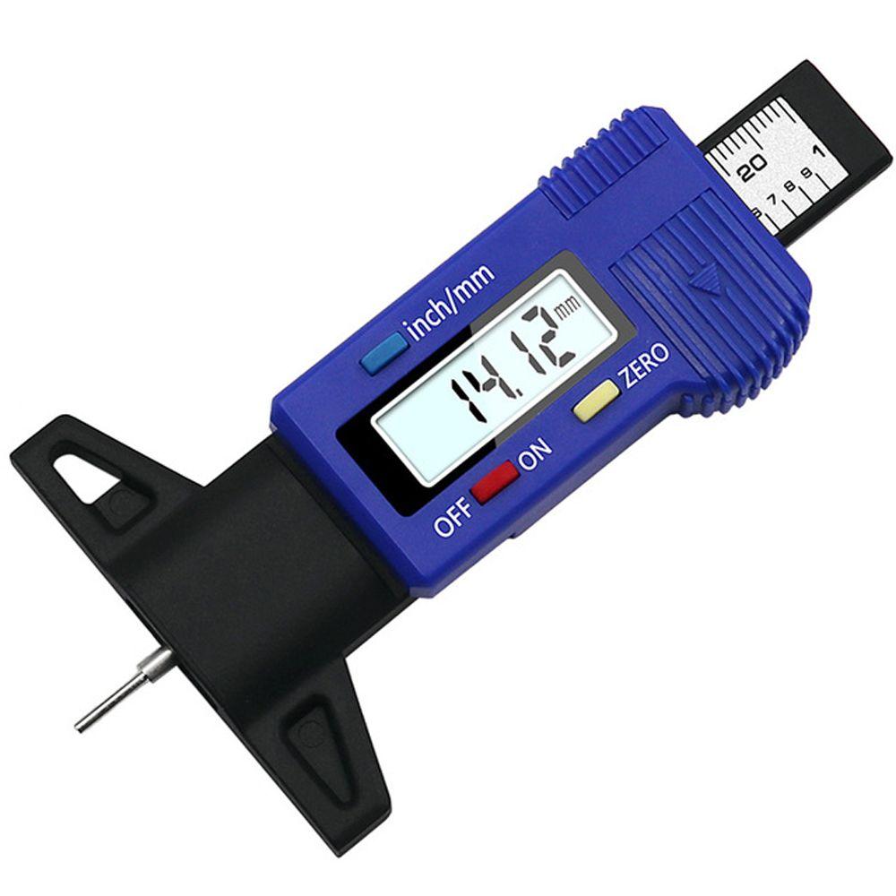

Доброго дня. Пытаюсь месяц уже победить подключение цифрового штангенциркуля (измеритель износа шин) к Ардуино.

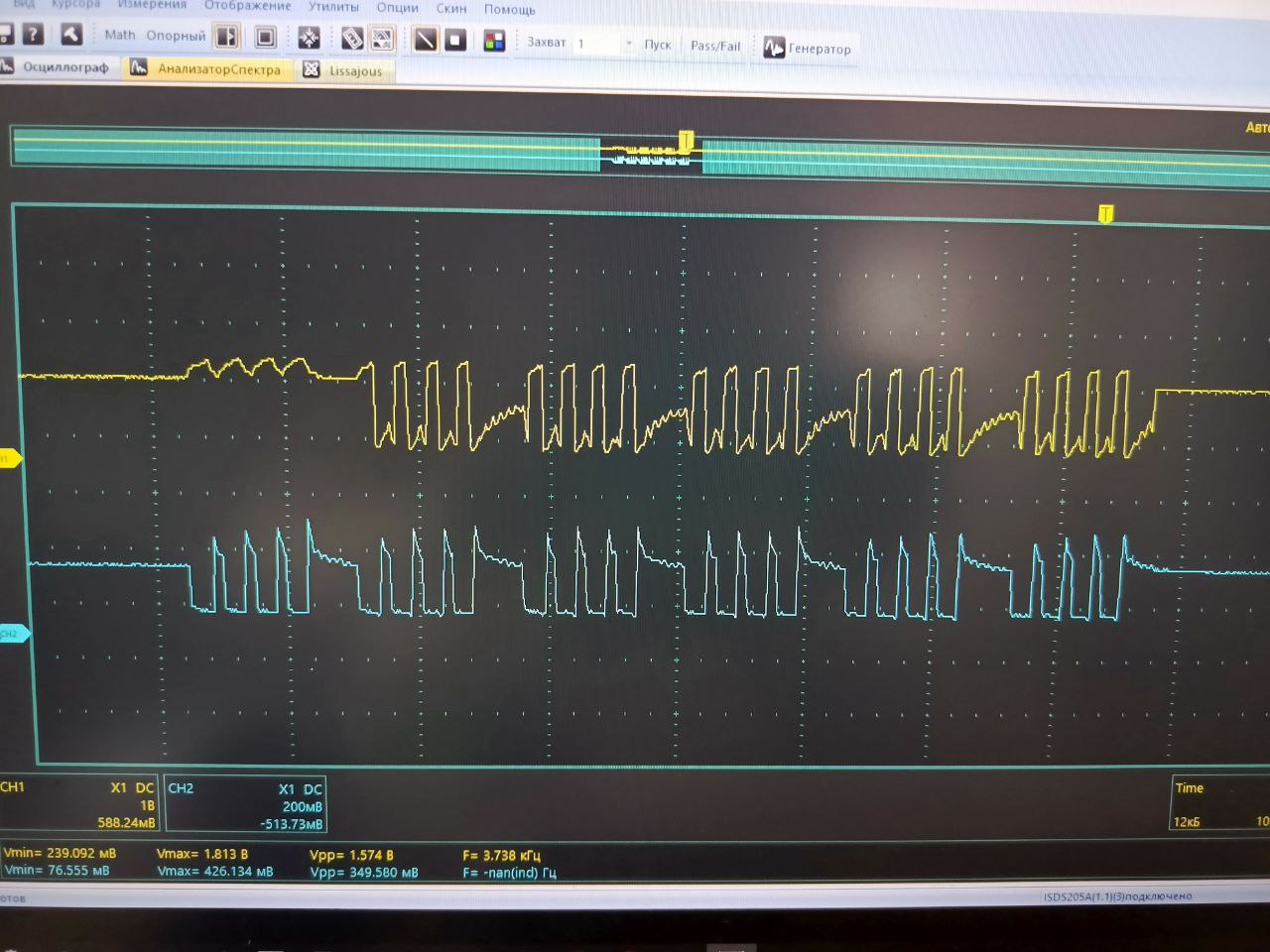

Подключал по разным схемам из интернета. (Единственное на некоторых использовалась Ардуино нано). У меня Ардуино Уно. Всё работает нормально, считываются данные, но в какой то момент сигнал пропадает. По осциллографу смотрю. Сигнал начинает плясать, плыть на углах где должен быть чёткий фронт.
Со временем использования он ухудшается и затухает настолько что его уже сложно усилить.

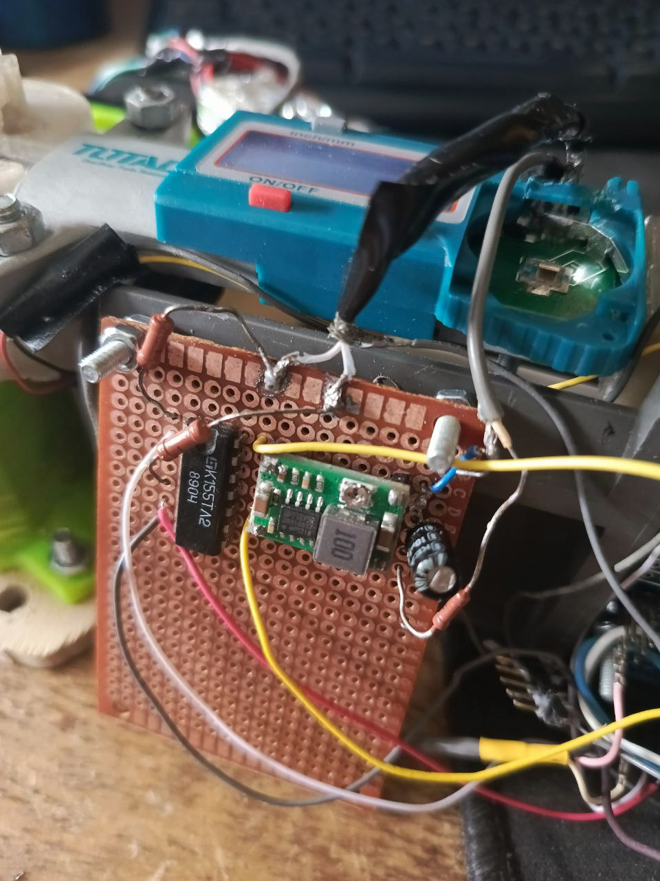

Подключал сначала питание на прямую с Ардуино через 3.3v контакт и резистор для понижения напряжения до 1,5v. Сигналы klock и Data усиливал транзисторами МП36А. Как итог глохнет сигнал на одном из выводов (Либо klock, либо Data) одновременно они не гаснут. После подключал питание через понижающий DC-DC преобразователь.
Не поменялся результат. Увидел что кто то подключал через инвертирующий триггер Шмитта (К155ТЛ2).
Попробовал и так, всё равно итог один… Однако у меня в последней попытке на микросхеме К155ТЛ2 отвалился контакт минус питания. И мне кажется напряжение пошло через контакты klock/data. Могло ли это послужить аналогичному исходу?

Ни названия штангенциркуля, ни схемы, ни кода…
На фото же, я не знаю как он называется…

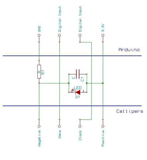

схема простая, полно тем с ней.

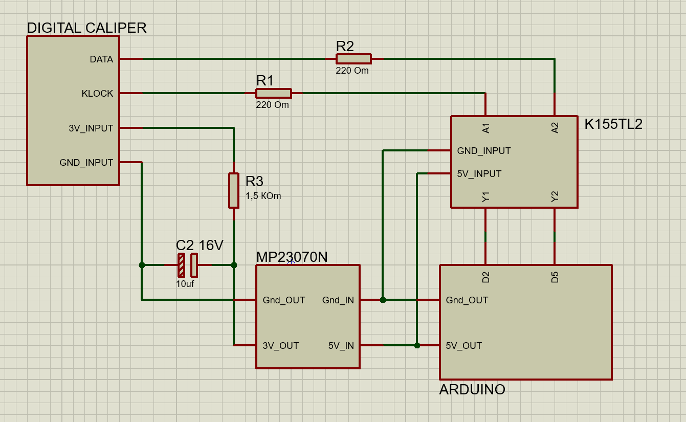

сейчас она конечно уже другая за счёт того что использую К155ТЛ2 и MP23070N.Если в ней есть необходимость могу нарисовать. Только подскажите в каком приложении лучше и проще сделать.

На этой схеме нет питания вообще. И она даже близко не напоминает то, что у тебя на фото. Ты издеваешься?
Насколько я знаю у всех ШЦЦ логика 1,5v или 3v исхожу из питания ШЦ. Я подключаю так как подключают другие пользователи в сети интернет. Я не могу судить о том правильно ли нарисованы схемы подключения. Прибор работает, считывание происходит, но в итоге угасает сигнал.
На данном форуме есть несколько тем по сабжу. Это к тому что все ШЦ подключаются одинаково.

Я же говорю, я нарисую, только подскажите приложение в котором нарисовать проще. В пэинт будет выглядеть ужасно :slight_smile:
в брикскаде нарисуй

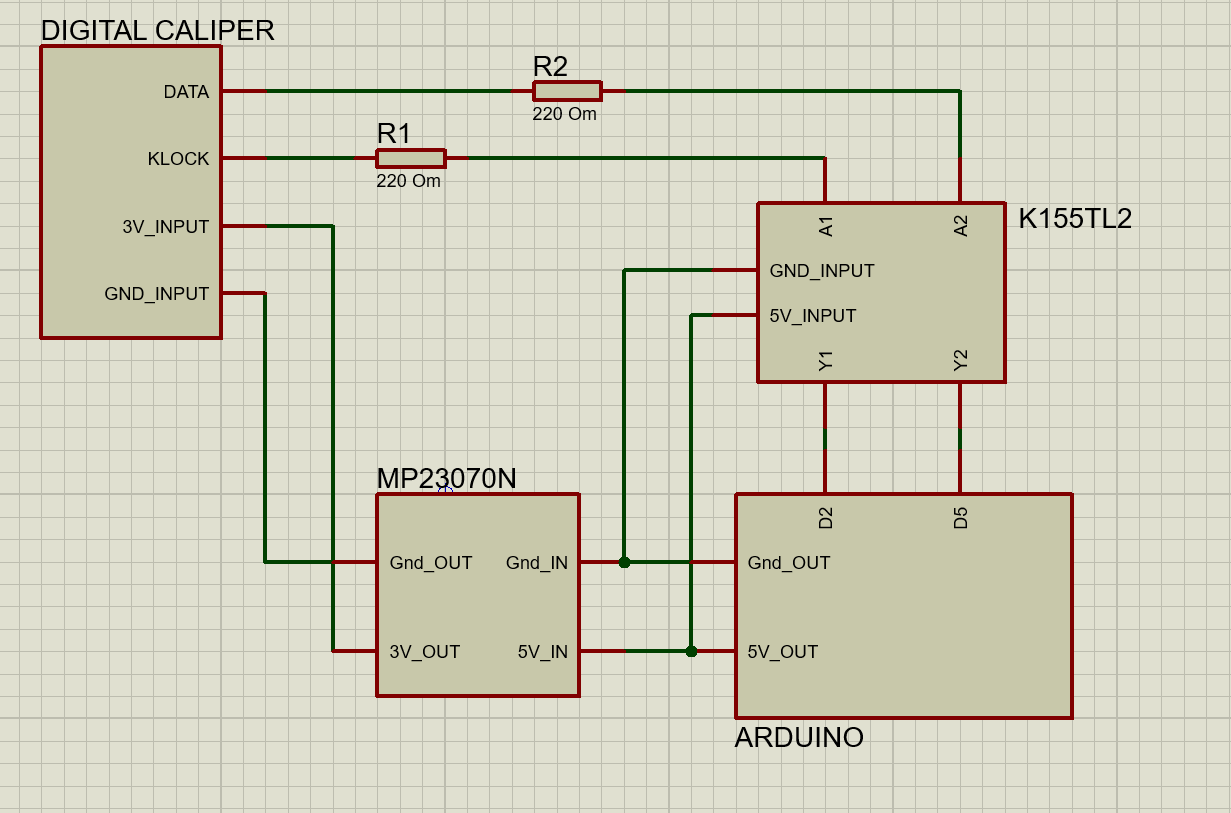

В общем вот! :slight_smile:
Пришлось вытащить протеус, сдуть с него пыль, вспомнить как там что делается.
Сама схема какая она сейчас.
Обновил схему, забыл конденсатор и резистор со стороны Digital Caliper.

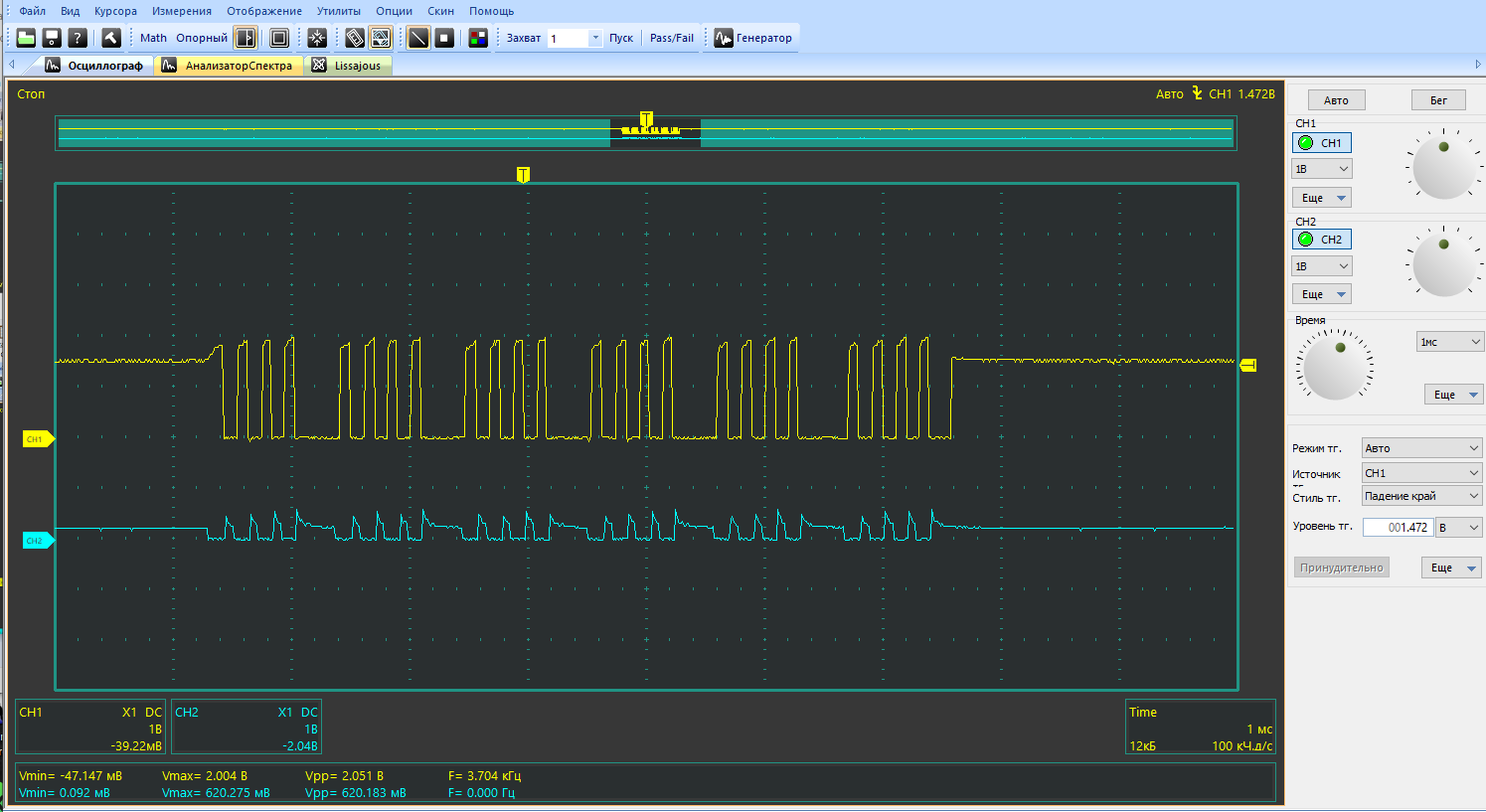

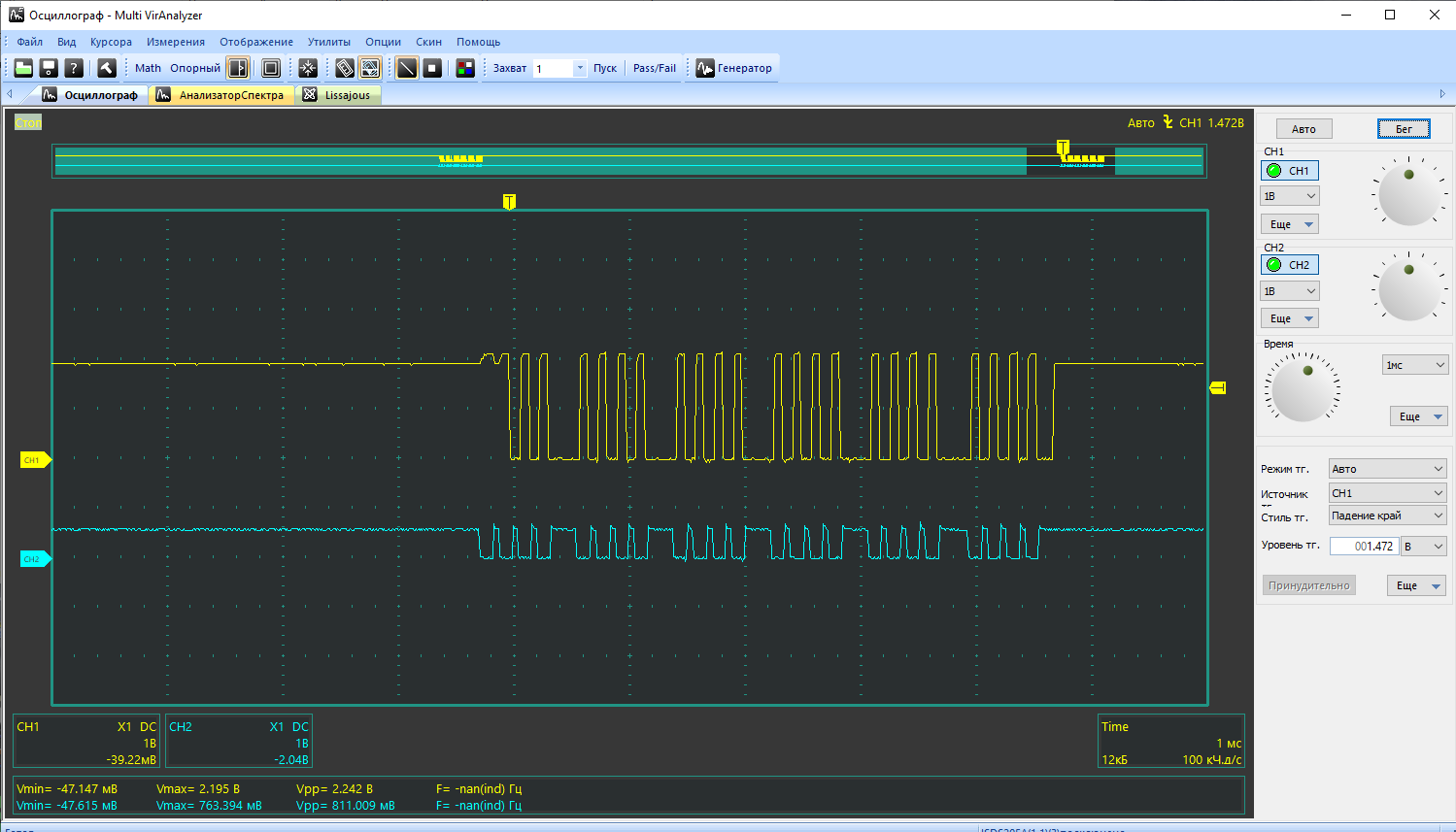

Вот осциллограмма запитанного ШЦ через плату MP23070N. Напряжение питания выставленное на плате 3.2v при подключении ШЦ падает до 2.7v на выводах Vpos и Vneg.

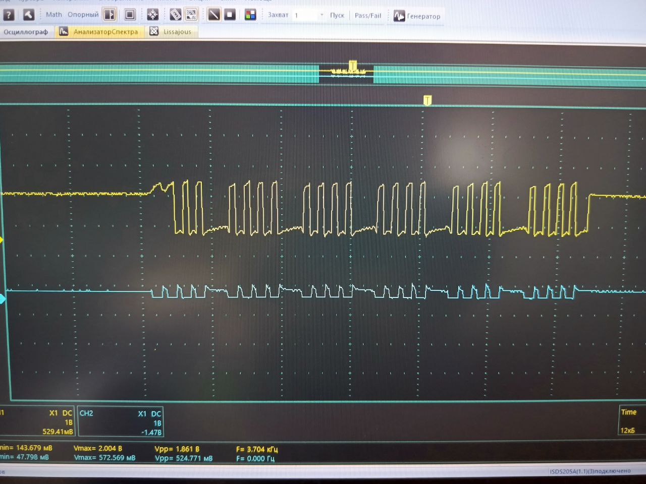

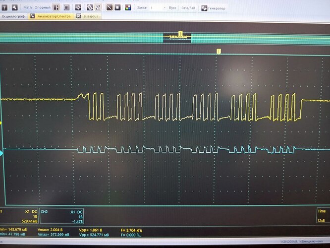

Вот осциллограмма запитанного ШЦ от батарейки. Напряжение на контактах Vpos и Vneg 3.18v.
