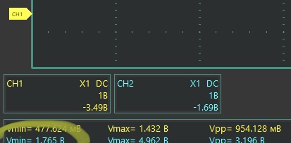

В1-GND
Пересмотрел картинку выше, что-то не то.
Снимите осциллограмму выхода 5В.
Один щуп - В1, другой щуп GND
Похоже, завышен низкий лог уровень, или что-то не то делаете…
А вот этот факт никого не смущает? 1.765В как-то дофига, не?))
Я так думаю, на осциллограмме это и видно. Это я и хотел решить, правда уже схему разобрал. Пытаюсь на транзисторах делать, снова…
Дим-мычъ
Я вернусь тогда потом к микросхеме, если есть какие то догадки.
Да какие уж тут догадки)) Или неправильно собрали схему - или микросхему в мусор.
Микросхема мне показалась действительно не предназначенной для моего случая.

Начал подключать его через резистивный делитель по питанию и через транзисторный усилитель и инвертированный триггер Шмита для сигнальных контактов. Всё нормально работало, стабильно и долго. Но это навесу, начал устанавливать на место ШЦ, отвалился минусовой контакт на нём. Припаял. Включаю… и…не работает. Сигнал еле еле проскальзывает. Заметил что как буд то Clock на питающий провод попал. Ну думаю всё… опять заказывать, опять ждать, думать как бороться. Потом смотрю а сигнал то не проходит с другого контакта, с Data. Начал думать что за фигня. Только что припаял минусовой контакт рядом, использовал флюс…
Беру щётку со спиртом прошёлся хорошенько. Ожил! Бодро работает. Беру предыдущий ШЦ который на 3V батарейку. Протираю, работает! Стабильно чётко!
Третий ШЦ протираю, сигнал слабый, но его осциллограф стал захватывать для отслеживания, то есть явно вырос. (наверно пока искал проблему поджарил его). Свой самый первый ШЦ ещё не проверил.
Вообщем, дело было не в бабине))
