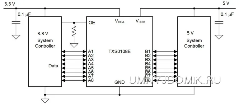

Доброго времени! Подскажите о преобразователе уровней. Пришла плата с микросхемой yf08e.
Подключил по схеме.
За исключением конденсатора, нашёлся только на 1мкф не полярный. И вместо 3.3V на “А” линии питаю от 1.4V. Это то чем запитал ШЦ. Запитал его с резисторного делителя напряжения, который питается так же от Ардуино 3.3V.
ОЕ подтянул резистором на 51 ом на плюс.

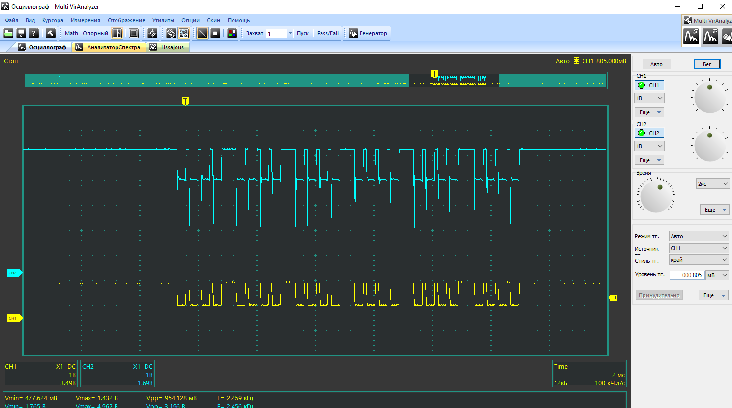

наблюдаю такую картину.
Жёлтый сигнал то что на контакте А1 синий на выходе контакта В1.
Это нормально? Или что то я не правильно сделал? В идеале конечно хочется больший диапазон на 5V выходе.

Да, верно, по факту не работает если к минусу притянуть. На плюс притянул.
Что имеется в виду без извращений? Если просто подать на А1 1.2V на В1 будет 5V, если минус на А1, то и на В1 будет 45мв.
Вы проверяли? Именно так оно и есть?
Может быть частота слишком большая для этой мс?
Да специально посмотрел, что на высоком значении выдаёт и что на низком значении.

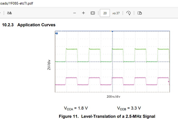

В даташите на микросхему вроде бы говорится что 2,5Мгц её частота.
Если под “минус” имеется ввиду GND, что в этом странного?
По даташиту лог. ноль может быть до 0.4В. Как по мне 45мВ очень даже неплохо.
Правда не понятно, зачем подавать 1.2В, если нижний порог 1.4 ?
“1.4 V to 3.6 V on A port and 1.65 V to 5.5 V on B
port (VCCA ≤ VCCB)”
Я про то же. 0,58V на контакте B1 нормальное напряжение для поданного на А1 gnd.
И частота намного выше может быть, которую он может обработать, по даташиту.
Ну да на самом деле 1,4. Просто начинал с 1.2. Увидел в описании что у него порог 1.4 и поднял напряжение.
Нет, не нормальное
0,5 или 0,4 разве есть разница?
Это плохой вариант. Добавьте хотя-бы конденсатор после делителя.
