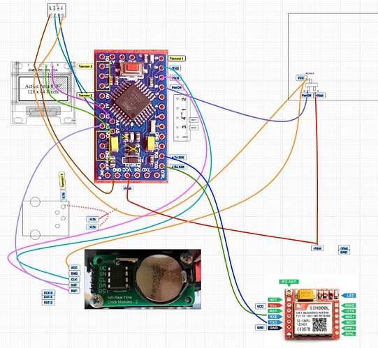

“Схема”. Красиво лень было рисовать, тк для себя делал.
упд.: 470мкф на питание SIM800 ещё вешал, тк он в импульсе 2А может жрать.
