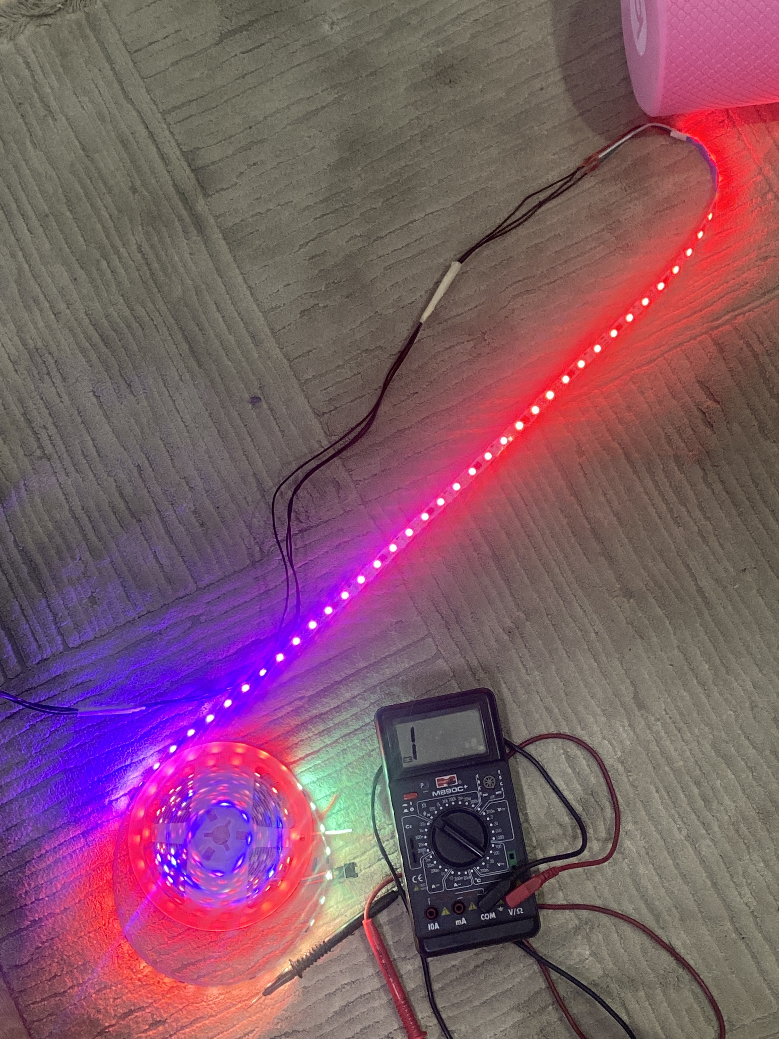

Тип светодиодов WS2811B.
На ленте + - и din
Написал такой код,

Так сколько в итоге чипов WS2811 на ленте - 300 или 100, каждый на 3 леда?
Вы константу LEDS_PER_SEGMENT 3 в коде задали, но нигде не используете.
Если у вас реально 3 леда в сегменте, то число NUM_LEDS надо задавать в 3 раза меньше.
Вот есть код у меня, я хочу будильник сделать, но на минимальной яркости они мигает цветами как тварь.
.#include <Adafruit_NeoPixel.h> #define LED_PIN 6 // Пин, к которому подключен управляющий пин светодиодной ленты #define LED_COUNT 60 // Общее количество светодиодов в ленте
Adafruit_NeoPixel strip(LED_COUNT, LED_PIN, NEO_GRB + NEO_KHZ800);

Если мой рецепт не поможет, просто перепишите скетч под библиотеку Гайвера, раз она с вашей лентой работает.
У вас кода-то десяток строк, не считая переменных…
Библиотека гайвера тоже не работает, на белом цвете эти мерцания пропадают. Я уже без понятия в чём может быть дело.
Попробовал такой код, но он всегда подмешивает рандомные 3 при обновлениии делая.
